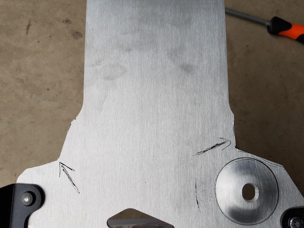

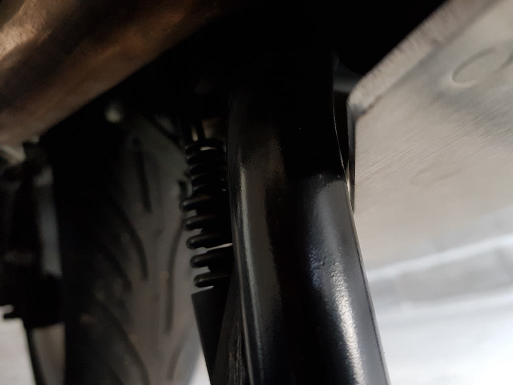

xian23 a écrit :Finalement j'ai profiter de l'entretient prévus pour laisser mettre le sabot SW Motec et il est absolument superbe en 2 couleurs et la qualité est top (très épais).
Le mécano à quant même dû enlever un rien de matière pour que la béquille centrale ne touche pas malgré le fait que SW motec m'avais dis par mail que le sabot était compatible avec la centrale d'origine :roll:
Bonsoir et bonnes fêtes de fin d'année.
J'ai offert à ma NC en cadeau de Noel un sabot SW MOTECH et une grille de radiateur ,acheté chez Louis moto suite aux promos de Noel :D

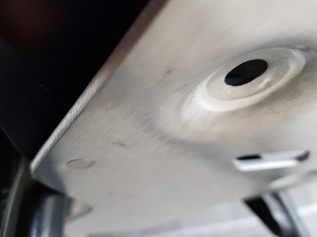

Rien à redire au niveau de l'aspect et de la qualité du sabot ,par contre il n'est pas compatible avec la béquille centrale Honda ,il bute contre et j'ai du jouer de la meule pour pouvoir fixer les vis arrières :o
Après avoir laissé un avis sur mon achat sur le formulaire de satisfaction de louis moto ,le lendemain je reçois un coup de fil de leur pars me demandant de leur envoyer des photos des modifications que j'ai effectuées et qu'il allait remonter l'information et il me recrédite de 20 euros en geste commercial. :D
Je vous mets des photos (si j'y arrive ) pour vous avertir si vous avez l'intention d'acheter ce sabot!

Je ne sait pas , Louis moto vont peut-être simplement indiquer sur le descriptif du produit qu'il n'est pas compatible avec la béquille centrale Honda !
Il ne font que vendre le produit , après j'espère qu'il remonterons l'infos à SW-Motech.
Pour les personnes qui achète ce sabot et qui non pas de béquille centrale Honda OU qui ont en accessoire une SW MOTECH s'est transparent (par contre j'ai envoyé aussi un mail à SW MOTECH).

Au pire meuler les coins c'est vite fait

Je n'ai pas bien compris ta question ,pourquoi veut tu mettre une grille en tôle ? (est ce par ce que le sabot alu monte moins haut que celui en plastique d'origine à l'avant ?)
Hormis le problème de découpe au niveau de la béquille centrale,toute les fixations du sabot se montent sans problème sur les points de fixations et avec les supports existant de la nc !
Simplement la patte de fixation du klaxon est à remplacer par celle fournie et de ce fait le klaxon se fixe légèrement plus bas qu'à l'origine.
Pour la grille de protection c'est essentiellement pour faciliter le nettoyage et éviter d'avoir trop d'ailettes pliées surtout par les gros insectes :lol:

Si tu regarde bien la photo du sabot monté ,tu remarqueras qu'il remonte moins haut que le bout de plastique d'origine à l'avant et même sur les côtés! de plus tu as des aérations sur ce sabot devant et sur les côtés qui cumulées au final sont même plus importantes que l'original !
