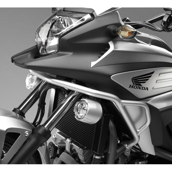

Bonjour à tous
j'ai acheté le kit de protection tubulaire honda et je voulais le faire monter par le honda de ma ville mais super mal recu quand j'ai demandé s'ils étaient ouvert le samedi... ce qu'il faut pas demander j'vous jure !!!
bref, est ce que quelqu'un l'a deja monté ? facile ?
merci pour les retours et V à tous

Franchement...
Ca se monte et ça se démonte sans problème.
Même pas besoin de notice, juste ' observer' suivi d'un peu de réflexion...

Pas compliqué, juste un peu chiant, un plus: avoir des doigts (ce qui n'est pas mon cas) fins ça aide.

Je viens de monter les miens, ça se fait assez facilement
Il faut démonter le plastique en dessous du bec de canard et le découper suivant le patron fourni.
Puis fixer sans serrer les 2 morceaux sur le coté, les emboiter au milieu les réunir par un boulon, puis fixer sous le bec de canard avec avec 2 boulons.
Je craignais ce dernier point avec mes gros doigts, et finalement ça a été sans problème

Merci pour vos infos...
J'ai rendez vous au garage pour le monter, il me prévoir 1h30 - 2h de MO, j'ai rien pour découper le bec !
Mais du coup vous m'avez mis le doute, c'est si simple que ca ? Faut juste démonter le bec ? Rien d'autre ? Si c'est que ca, je le fait moi meme et je vais quand meme au rendez vous mais pour connecter les longues portées...

je viens aussi de recevoir le kit acheté chez le partenaire.
D'après la notice fournie, à ce que j'en comprends, il faut démonter les carénages des deux cotés pour sortir le dessous du bec de canard, le découper et installer les barres....
Pfff, j'aurais pensé que cela allait être plus simple... Quand je vois déjà le temps que j'ai passé à installer la prise allume-cigare alors qu'il suffit de démonter que le coté gauche.
Je me demande aussi si je vais pas le faire faire par le concessionnaire.

Tout dépend du temps libre que tu possèdes... le concessionnaire va te faire payer pour le temps que lui va passer.tetris a écrit :Bonjour,
Tu as fait plus difficile pour ta prise allume-cigare....
Courage...
Moi je me suis procuré un garde boue...il me reste à l’installer mais j’attends qu’il fasse meilleur car il fait froid dans le garage que je loue... et comme je roue pas pour l’instant il y a rien qui presse....

Je l'ai monté sans tout démonter, c'est un peu chiant (surement moins que tout démonter) mais on y arrive.

Jaz a écrit :Je l'ai monté sans tout démonter, c'est un peu chiant (surement moins que tout démonter) mais on y arrive.
Pareil, j'ai monté le mien a cette epoque sans rien decoupé malgré la notice ..Observation et patience .

ok, merci de vos retour. Je vais essayer sans démonter et sinon si j'y arrive pas, je me lancerai dans le grand démontage.
