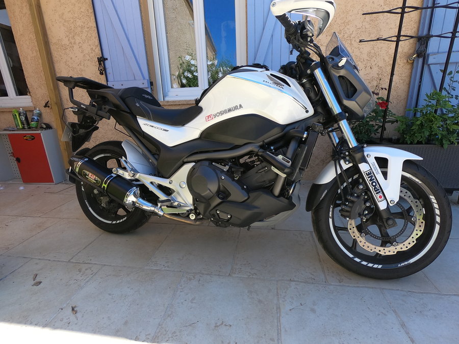

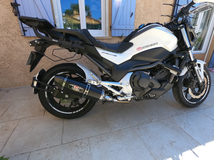

Bonjour à tous,

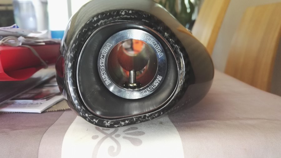

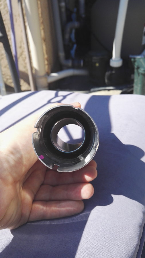

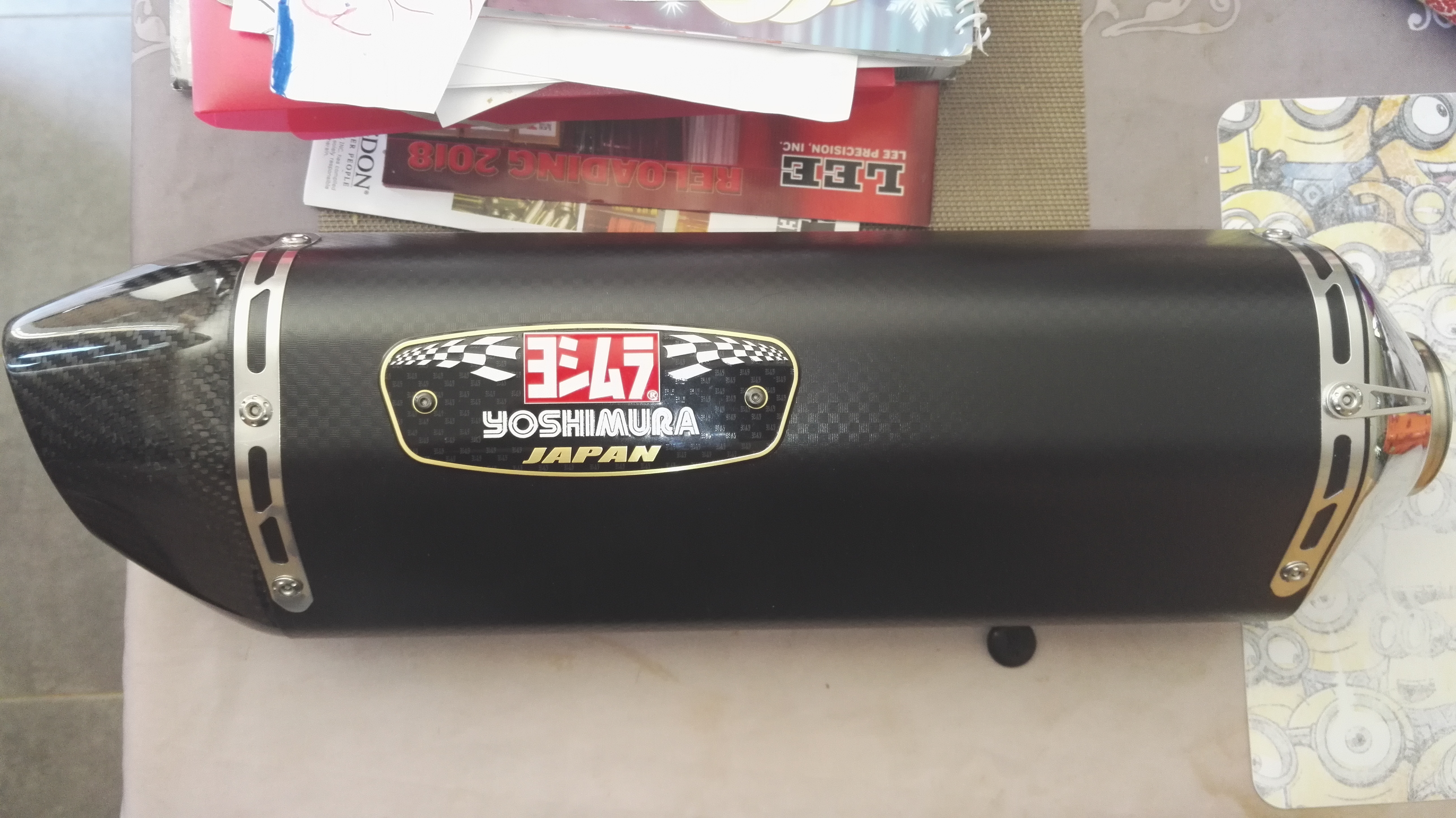

Reçu ce jour en directe du japon donc non homologué mon Yosh R77J. Très content, bruit pas trop fort mais roque. Je l'ai reçu sans chicane, j'ai donc du en ajouter une. Par contre il y a un dbkiller fixe dans la partie collecteur entre la cartouche et l échappement qui va au catalyseur.

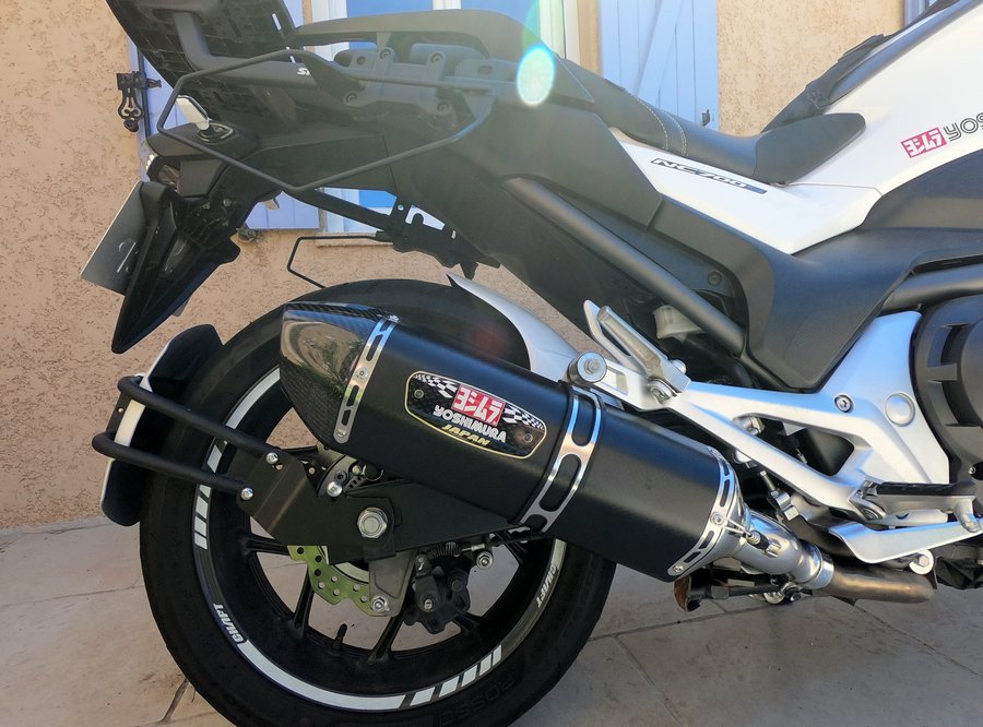

Le montage du pot s'est fait sans problème, il faut juste que je commande un joint car la partie coté échappement est plus grosse que le collecteur moto. En revanche j'ai galéré pour monter le stop de béquille centrale..
Question coût pour ceux que cela intéresse
pot+stoppeur 650€
dbkiller 60€
taxes d'importations 174€
ça pique un peu mais c'est achat de cœur qu'on ne trouvait plus en France malheureusement alors....

Jolie folie !!!
Juste pas.fan du revêtement chromé qui se branche sur nos tube de fuite acier quelconque...

c'est clair que ça jure entre le chrome et l'oxydation jaunefull a écrit :Jolie folie !!!

T'arrives à t'asseoir encore après l'addition pour un pot sans doute non homologué en Europe...

oui sans problème je n'ai pas encore l age d avoir des hémorroïdesPhileg a écrit :T'arrives à t'asseoir encore après l'addition pour un pot sans doute non homologué en Europe...
effectivement le pot n'est pas homologué mais il fait moins de bruit que l ixil ,je ferai une video un peu plus tard quand j aurai fait quelques km histoire de brûler un peu la laine de roche a l intérieur.

De mon avis, si tu veux plus de couples avec un bruit moins "hard", je te conseille une chicane du type que j'ai mis dans ma signature.
En gros, une chicane bouchée te fera récupérer du couple, car le moteur de nos NC n'aime pas trop un pot libre réservé plus aux moteurs qui prennent des tours, ce qui n'est pas notre cas.
Une fois bouchée, tu supprimes la laine de roche sinon tu risques de te retrouver avec le bruit du silencieux d'origine. et enjoy...
