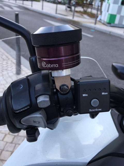

En fait, il est fixé sur le support du levier d'embrayage…Zorgalouf a écrit :kzimoto, qu'est-ce que t'appelles la cocotte? Si t'as une photo?

Je le visse juste avant de partir, comme de plus il est plutôt recommandé de ne pas l'utiliser à grande vitesse ...Zorgalouf a écrit :Disons que si on veut le tourner en roulant, l'avoir accessible c'est mieux. Mais on peut aussi se dire qu'on le met au repose pied (par exemple) et qu'on lubrifie sur la centrale, à la maison, tranquillou. Ou le lancer juste avant de partir, ça doit bien le faire aussi.
Ede : ok, merci, je vais regarder.
Et j'ai préféré le positionner (comme d'autres) sur le carter moteur, abrité des regards et de trop de projections.
Merci pour vos infos les gars.

kzimoto a écrit :Pour moi, l'ntérêt consiste en l'accessibilité.jos a écrit :Je regarde sérieusement le Cobrra et effectivement je ne vois pas trop l'intérêt de le monter au guidon.
Facile à remplir, manipulation directe. Il est protégé des projections ( par rapport à un montage sur platine repose-pieds).
C'est le montage qui me convenait, tout simplement.
En plus, je ne trouve pas que ce soit inesthétique.
Je plussois et je dirais que quand tu viens de te faire rincer une centaine de bornes sur l'autoroute ou que tu as oublié de le faire avant de démarrer, pas besoin de t’arrêter ou de faire des contorsions casse gueule pour en remettre un petit coup.
Je l'ai mis à droite car pas possible de le monter à gauche sur les DCT (frein à main), sinon, je l'aurai aussi mis aussi à gauche ( pas besoin de lâcher l'accélérateur pour faire le quart de tour)
