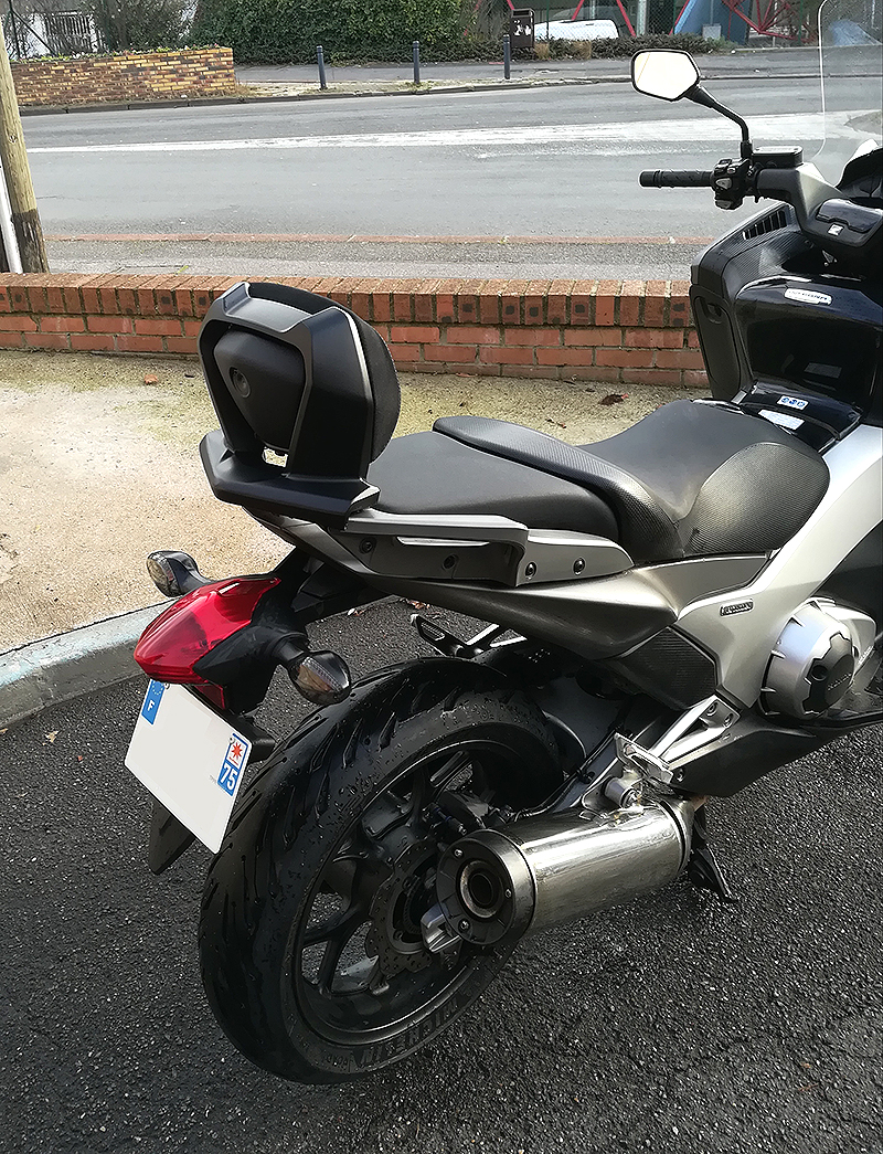

Apres avoir cherché longuement un dosseret passager dans les catalogues d'accessoires de la planète, je n'ai rien trouvé de valable. Très étonnant d'ailleurs pour véhicule hyper confortable en duo!
Bref j'ai pris des mesures et suis allé acheté un dosseret de Tmax DX 2017-19 chez Yamaha pour une petite customisation. Il faut spécifier que j'ai acheté le véhicule avec un support de top case GIVI sans le top case et c'est idéal pour couper la plateforme et adapter le dosseret. La première étape consiste a découper la plateforme en se servant du support de dosseret comme gabarit. c'est du plastique injecté tres dur qui se découpe bien avec une scie sauteuse et lame métal. fininition à la lime métal aussi pour les arondis. ensuite il faut percer le support aux niveaux des trois trous de fixation. les deux aux extremités sont assez technique car ils sont pile dans les jonctions de montant du support. ensuite on fixe le tout avec des vis allen tetes rondes et c'est finit. Il faut être bon bricoleur et patient mais le résultat est très bon ça ne bouge pas.

Je vois surtout que tu as coupé un support alu honda qui vaut une fortune ! Ce que tu appelle un support GIVI n'en ai pas un, le support GIVI est en ferraille noir.
Sinon le résultat est pas mal mais comme je roule solo :lol:

Sauf si c'est un modèle 2016 en plusieurs partie...

Vinc_007 a raison je me suis trompé c'est bel et bien un support d'origine Honda :D https://www.nc700shop.com/en/honda-oem- ... acite_gray
Par contre le plateau de cette pièce n'est pas en alu ca c'est sur!! c'est un plastique hyper dur qui se découpe et se travail facile. Au final le dosseret complet support plus coussin coute environ 170€ plus le support honda à 110€ en réduc c'est vrai que ca fait cher mais pour moi il était hors de question de mettre un top case pour faire dosseret (esthetiquement pas supportable)!
Re: Dosseret passager sans top case sur intégra c'est posssi
Je confirme (s'il en était besoin) tout l'ensemble est en plastique.
En occaz ça se trouve a prix ridicule.
