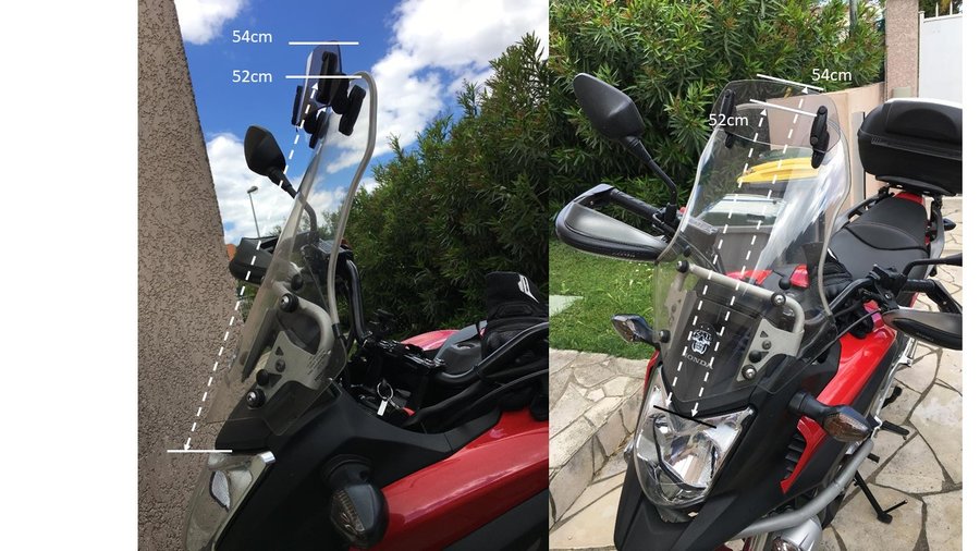

Sur ma NC700XA de 2012, j'ai la bulle Haute de chez Honda montée sur le support solide qui va avec + un déflecteur, cela peut paraitre suffisant mais il se trouve qu'au délà de 60km/h j'ai du mal à garder la visière ouverte, donc en gros elle m'envoie tout sur le haute du casque (plusieurs réglages du déflecteur).
Sans la photo jointe, la distance phare-haut de la bulle varie de 52 à 54 cms au plus.
Pour celles et ceux qui ont des bulles Sedcem, Puig,etc.... pourriez vous mesurer cette distance et me faire un retour, cela ma permettra de mieux comparer et d'investir dans le bon modèle.
Aussi, existe-il des bulles qui s'adapte sur le support Honda (voir photo) ? il est pratique pour y ajouter un GPS par ex.

Pour ma part j'ai simplement mis un rehausseur brundt réglé à la hauteur maxi avec la bulle d'origine. J'ai également mis des pontets de rehausse avec déport sur le guidon.
De la limite inférieure de ta photo de droite au sommet de la bulle cela fait 47,5 cm.
J'avais également fait plusieurs tests et je me suis rendu compte qu'une bulle trés haute ne protège pas forcément mieux qu'une bulle plus basse mais procure plus d'inconvénients ( lourdeur de la direction, sommet de la bulle en plein champs de vision....)
A 130 je peux rouler casque entrouvert légèrement ( pas à cause de l'air, mais à cause des insectes... j'ai pris un jour une guêpe dans la paupière en roulant visière ouverte...)
Je mesure 1m70.

Les réhausseurs Bruudt ne sont pas compatibles avec le support de la bulle haute Honda (en tout cas pas sans grosse bidouille), je n'ai finalement pas utilisé les miens, je les garde pour le cas ou je remonte la bulle d'origine l'été s'il fait trop chaud. Les supports de bulle haute Honda peuvent se monter selon deux positions, bref on peut gagner (ou perdre) un ou deux cm.
Pour moi (1,73) bulle haute Honda en position haute + déflecteur ça le fait assez bien, avec un champ de vision assez dégagé. J'ai aussi viré le bourrelet moche de la bulle.

J'avais omis de préciser que je n'ai pas le support de bulle haute Honda.
J'ai mis les rehausseurs sur la bulle d'origine.
