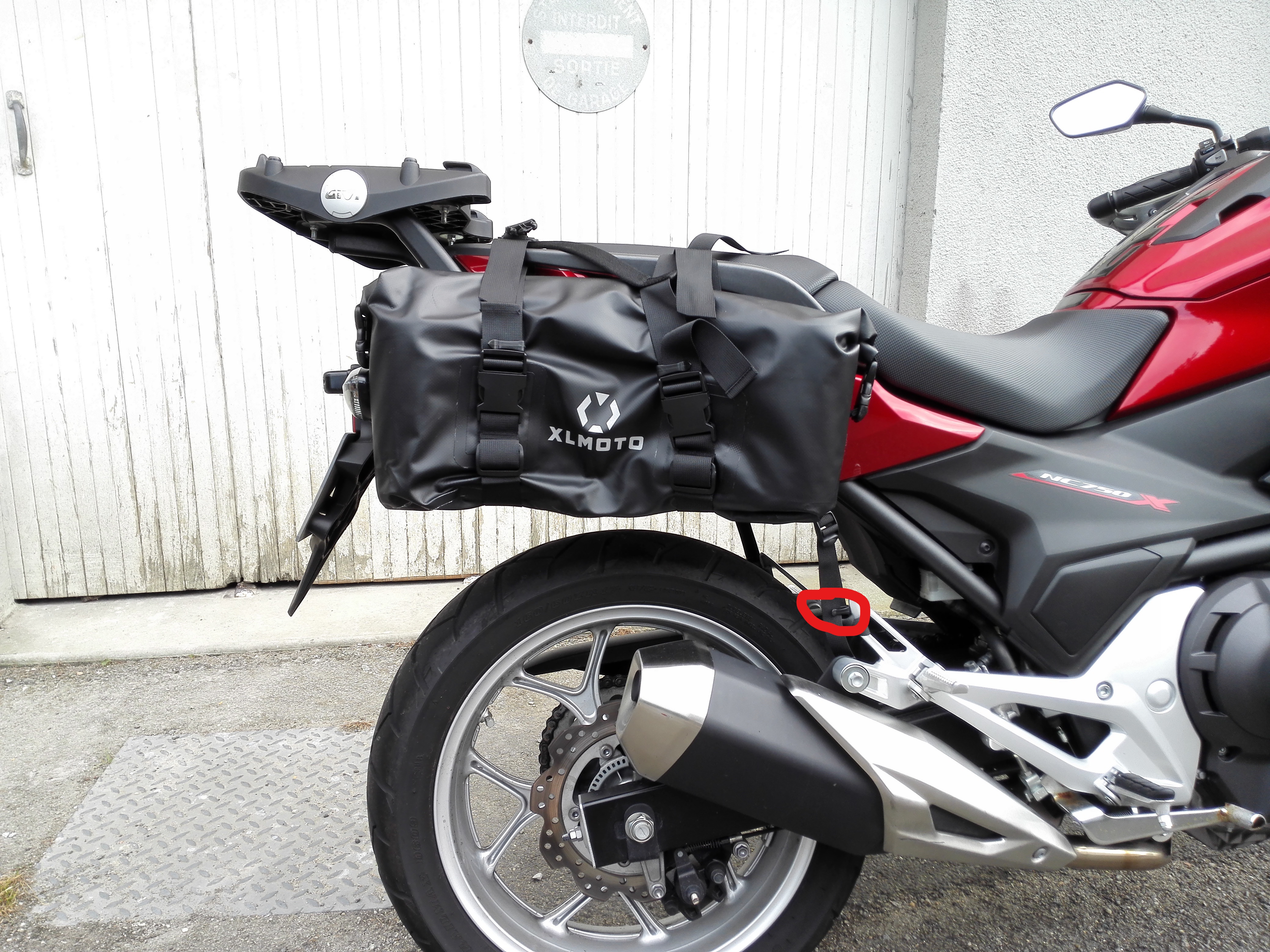

Bonjour à tous;
Après avoir longuement hésité entre des valises latérales ou des sacoches et n'ayant aucun historique à mon actif sur ce genre d'accessoires, j'ai décidé de profiter des dernières soldes de Xlmoto et d'acheter les sacoches cavalières (2x20L) étanches au prix de 50€ livraison incluse.
Reçues assez rapidement, les sacoches semblent de bonne qualité (forte odeur de plastique) et sont bien renforcées.
Elles sont livrées sans mode d'emploi, nécessitant qq minutes pour trouver quel sangle se fixe sur quelle partie des sacoches.
Après 10 bonnes minutes de galère devant la moto à essayer de passer les sangles sous la selle passager (permettant un accès rapide au réservoir) et à optimiser le sanglage, je suis plutôt content du résultat.
Je ne l'ai pas encore testé sur route mais les valises restent bien en place.
Je n'ai pas d'écarteurs de valise mais le positionnement au plus haut (proche des poignées d'origine) permet un écartement des sacoches et évite qu'elles ne se rapprochent trop du pneu.
Je vous tiendrai informé dès que je les essaye chargées sur route.

Salut et bel achat,
Je suis pas spécialiste des sacoches, ni du reste d'ailleurs, mais la petite pince en plastique pour maintenir la sangle au niveau des reposes pieds semble un peu léger. A ta place je ferais un neoud plutôt en haut avec la longueur restante pour ne pas risquer que ça se balade. Et jouera également le rôle d'auto-bloquant au niveau de la boucle de réglage. Avec les vibrations et la vitesse je doute que ça tienne. Vu qu'il n'y a pas d'écarteur, fait peut-être également un tour complet avec un tendeur ou deux sous le passage de roue histoire de consolider le tout pour que cela face corps avec la moto.
Bonne route à toi et prudence

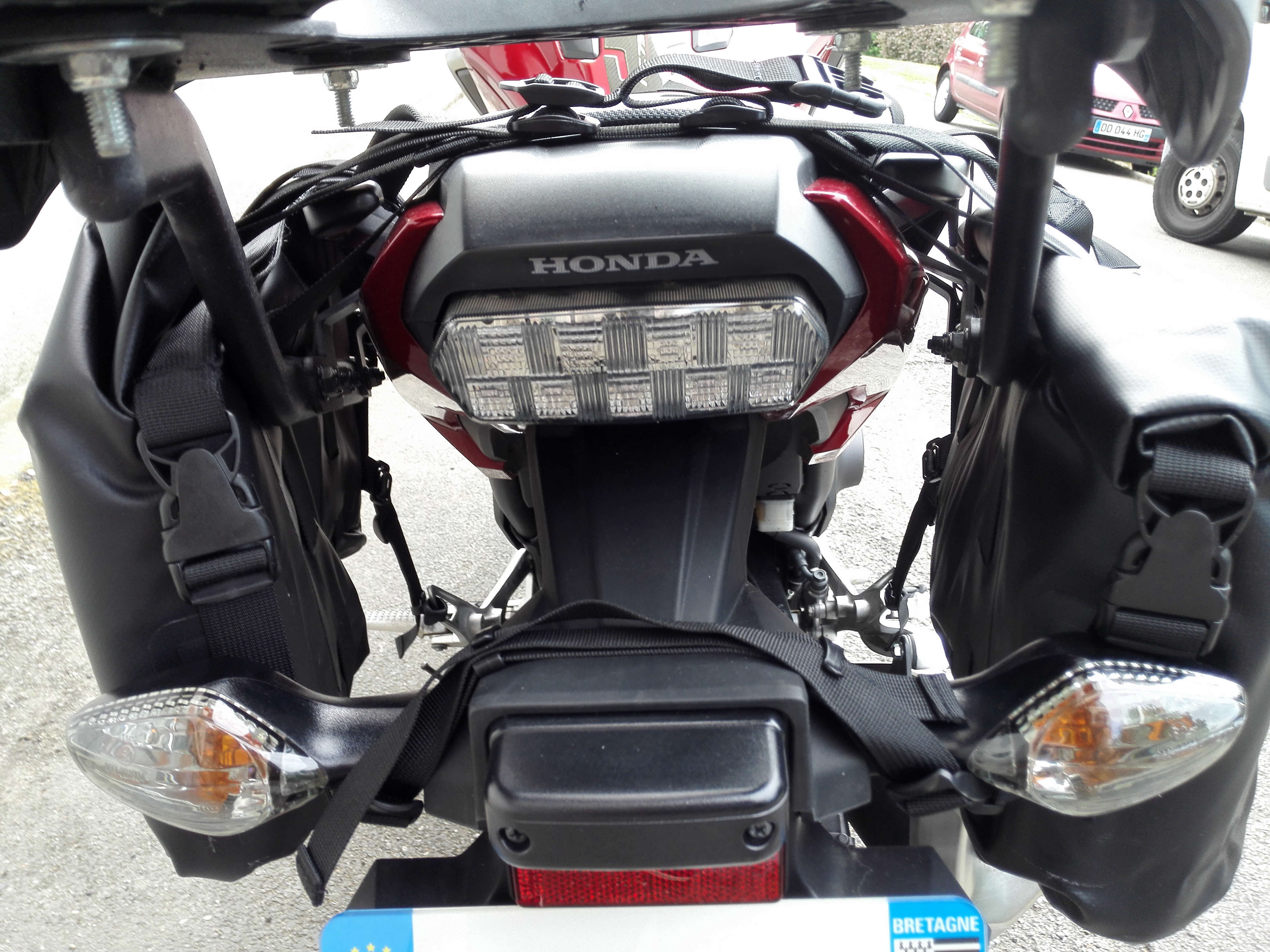

au niveau du repose pied passager, il s'agit d'une boucle qui passe dans le trou du cale pied et la sangle du cale peid est bien accrochée à la sacoche. Et il y a déjà une sangle qui passe sous la plaque d'immatriculation pour maintenir les deux sacoches entres elles et éviter qu'elles ne se baladent de trop.
On le voit peut-être mieux sur cette photo :

Ok pour la boucle dans le cale pied, je parle de la longueur restante tenue par la pince ou clip en plastique.
Mais si c'est bien pincé. Peut-être une fausse impression de la photo. Effectivement, vu sous cet autre angle ça semble plus rassurant.
On attend ton retour après l'essai

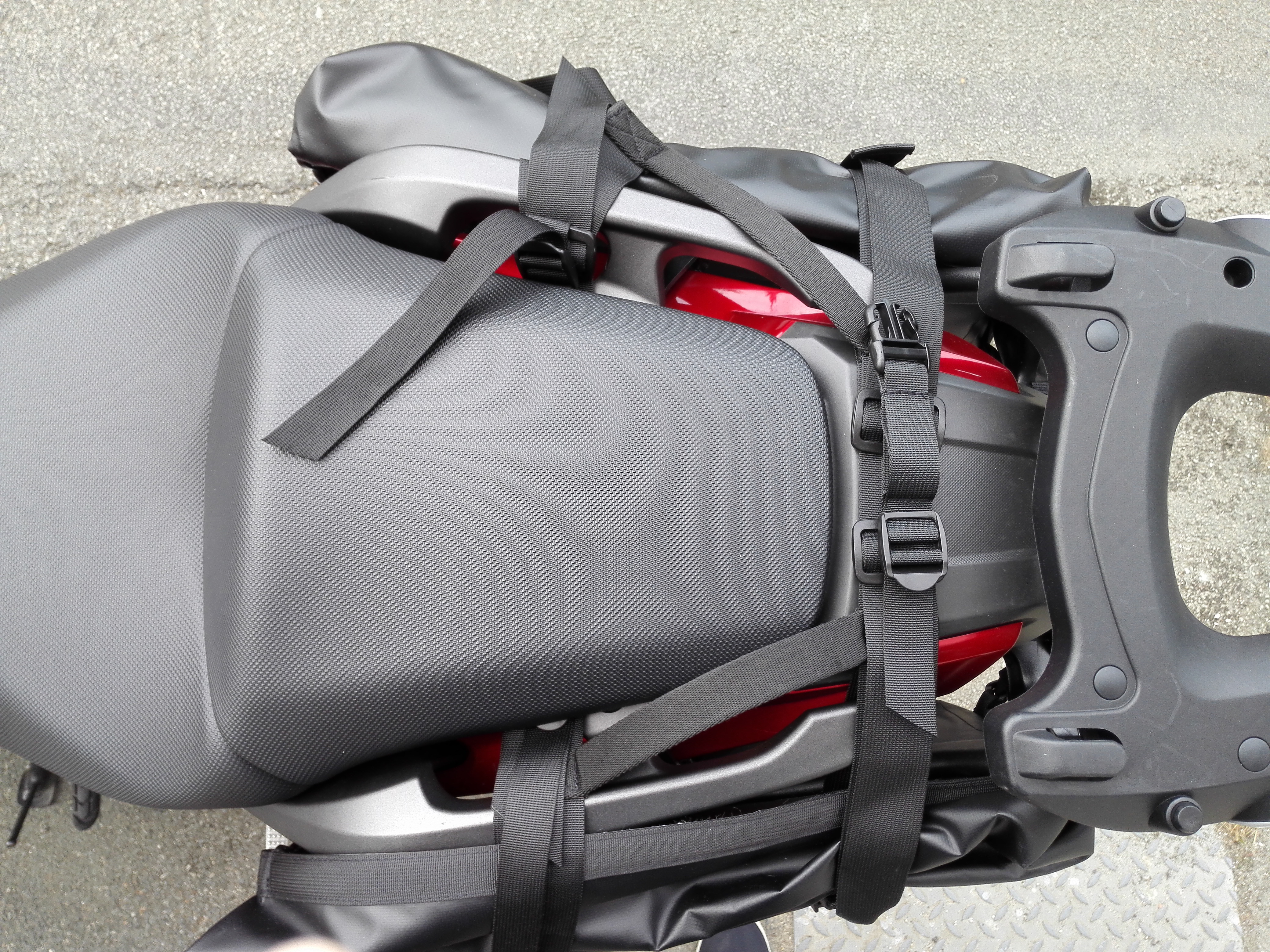

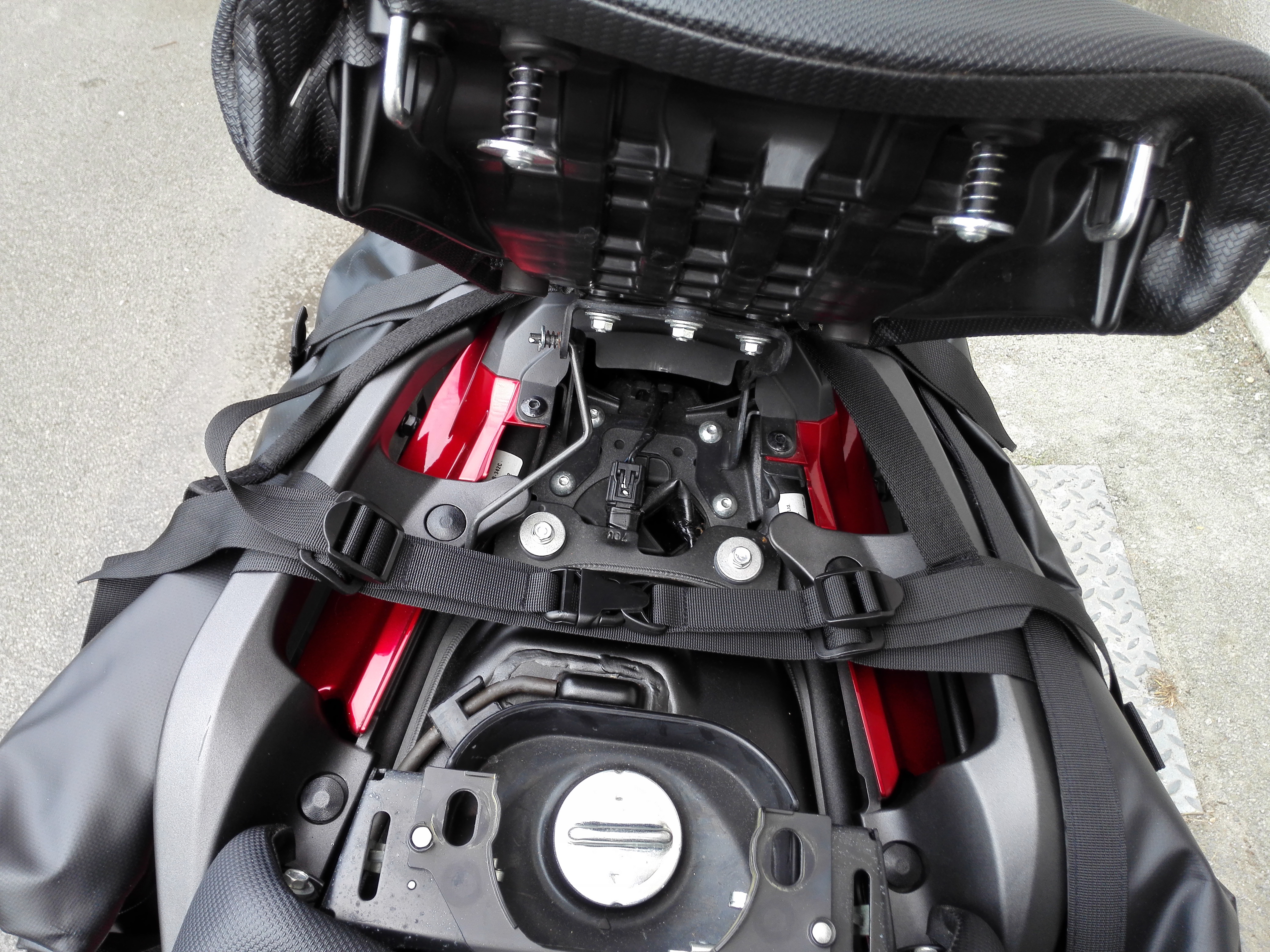

J'ai essayé de faire au mieux : Le coffre reste ouvrable et et le bouchon pour le réservoir est directement accessible.tahiti a écrit :Elles ont l'air pas mal ces sacoches .

Faut un peu forcer pour fermer la selle passager mais au moins il n'y a pas de sangle sur le dessus qui pourrait gêner un éventuel passager
