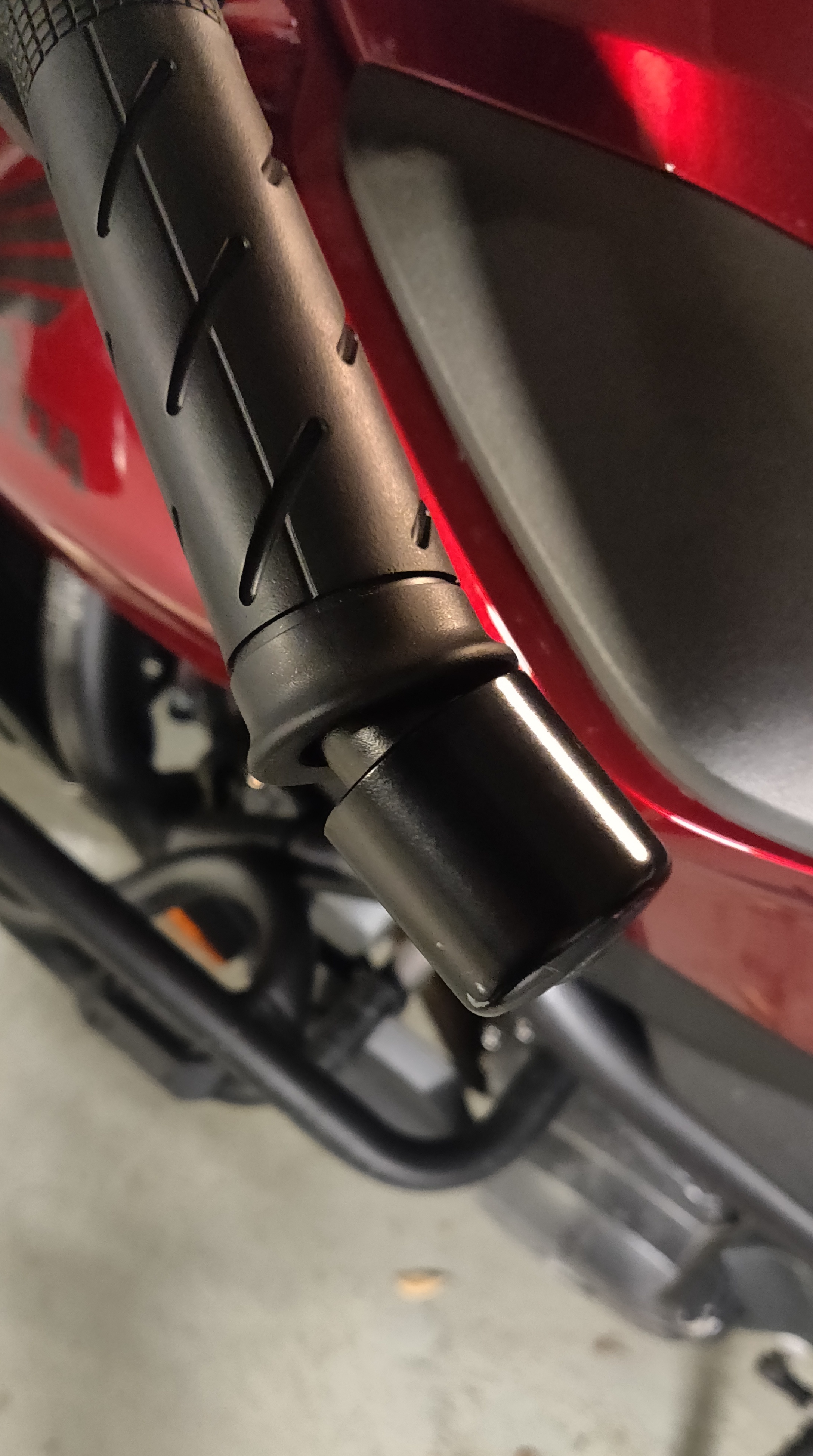

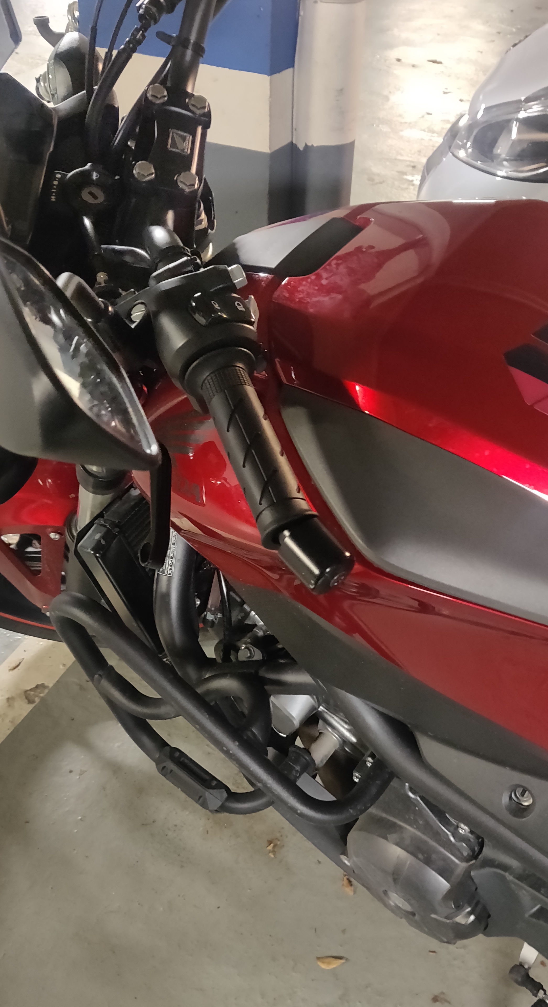

Salut à tous,
J'ai besoin d'aide :? et d'être consolé aussi :cry:
Je savais que ca allait m'arriver, j'ai un super parking collectif qui se transforme en patinoire lorsque que le sol est mouillé :o
Et même en deuxième je patine régulièrement et ce soir le drame est arrivé.
Je glisse de l'arrière et je redresse la moto mais je me fais projeter sur le côté de la moto, elle
aussi (ca va c'était à faible allure)
Mais ma poignée a pris cher, en espérant qu'il y ai que la vise de tordu :roll:
Je cherche des idées avant de la changer.

Déjà essai de le démonter, on dirait que seul la vis centrale est tordu.
Si c'est le cas , tu auras juste à remplacer celle-ci

Il est possible de la remettre droite cette vis, il suffit de la sortir et de la redresser au marteau sur une planchette par exemple...

On m'a conseillé de le redresser avec un tuyau pendant qu'il toujours dedans.
Puis d'enlever la vis après.
Messages : 1178
Re: Idée d'embout de guidon
Mince. Bon c'est arrivé. Avec un bout de tube tu peux tenter. Mais vu que les embouts de nos NC ne sont pas fixes il risque de tourner sur lui même. Fait gaffe qu'il ne casse pas avec le bout dedans dans ce cas faudra sortir la chignolle pour percer et là bonne chance. La solution JB34 est peut-être plus prudente en protégeant le filtage avec un chiffon.

Si j'arrive à le sortir je ne perdrai même pas de temps à le remettre, je changerai le tout

Comme dit précédemment pour ne pas sectionner la vis ou endommager le filetage du guidon, j'essaierai de détordre le tout approximativement avec un tuyau puis de dévisser la vis et la changer, l'embout semble ok donc pas besoin de le remplacer (il n'est pas fileté, c'est juste un bout de métal).
