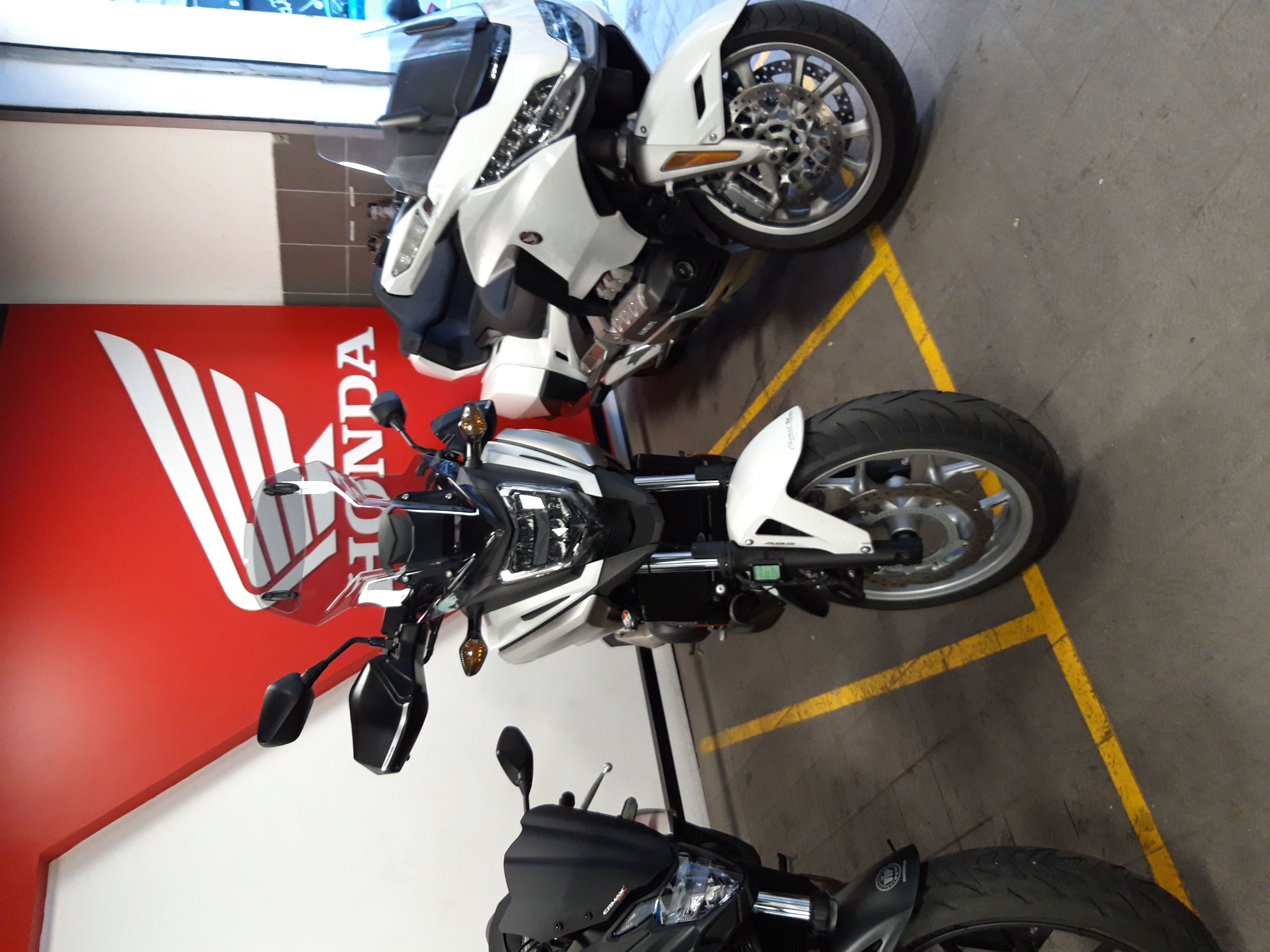

Souffrant d accoufenes la puig avec deflecteur m a changé la vie ..... C est pas parfait mais beaucoup mieux que l origine . Je mesure 1m71 .

Hihihi toujours les photos dans le mauvais sens ....

Tu mesures combien ?
Après pour éviter le bruit / remous tu as deux options :
- air en-dessous du casque (mais tu ramasses la pluie, tu prends tout dans le cou quand il fait froid et tu as quand même un peu de bruit)
- air au-dessus du casque, et là en fonction de ta taille c'est plus ou moins grande PAT (pelle à tarte).
Perso 1,73 bulle haute Honda en position haute + déflecteur, ça passe tout juste au-dessus, 3-4 cm de plus seraient top.

Oui j'avais lu ta contribution sur les sujets déjà ouverts. Mais cette bulle est super haute, les photos ne rendent pas forcément la réalité. Pas trop choquant ? Et ton regard passe au dessus de la bulle (je fais 1.73m) ? Je vois que tu as rajouté un déflecteur (même marque ?) Tu le règle sur quelle position? Combien le tout ?
Il me semble reconnaître Honda Marseille.

La bulle d'origine est réglable ? J'ai raté ça ! Tu as la quelle des bulles Honda, standard ou la haute ?
Le déflecteur, tu as choisi le quel ? Par moins de bruit, c'est à dire ? Est-ce que tu entends le ronflement de ton échappement de façon distincte et pas perdu au milieu du boucan fait par le vent dans ton casque ?
Je fais aussi 1.73m. Je suis devenu un motard du Dimanche. Donc je roule par beau temps Même si c'est pour aller au taf De fait la pluie, le froid ne rentrent pas en compte.

Deflecteur à mi hauteur c est top pour moi .
Oui Honda marseille le jour de son debridage

Non pas la bulette d'origine, je parle de la bulle touring (haute) Honda qui est livrée avec un support renforcé qui peut se fixer à deux positions (hauteurs donc) différentes.Verdb13 a écrit :Merci Jos
Le déflecteur est un Puig (fixé sur les côtés de la bulle et pas au centre).
Mon but c'est moins de bruit aérodynamique (du au vent relatif), et par temps froid et pluie c'est très appréciable aussi. Tu peux rouler sur nationale visière ouverte sans problème. Défaut : ça dévie tellement bien l'air que les aérations du casque ne sont plus très efficaces...
