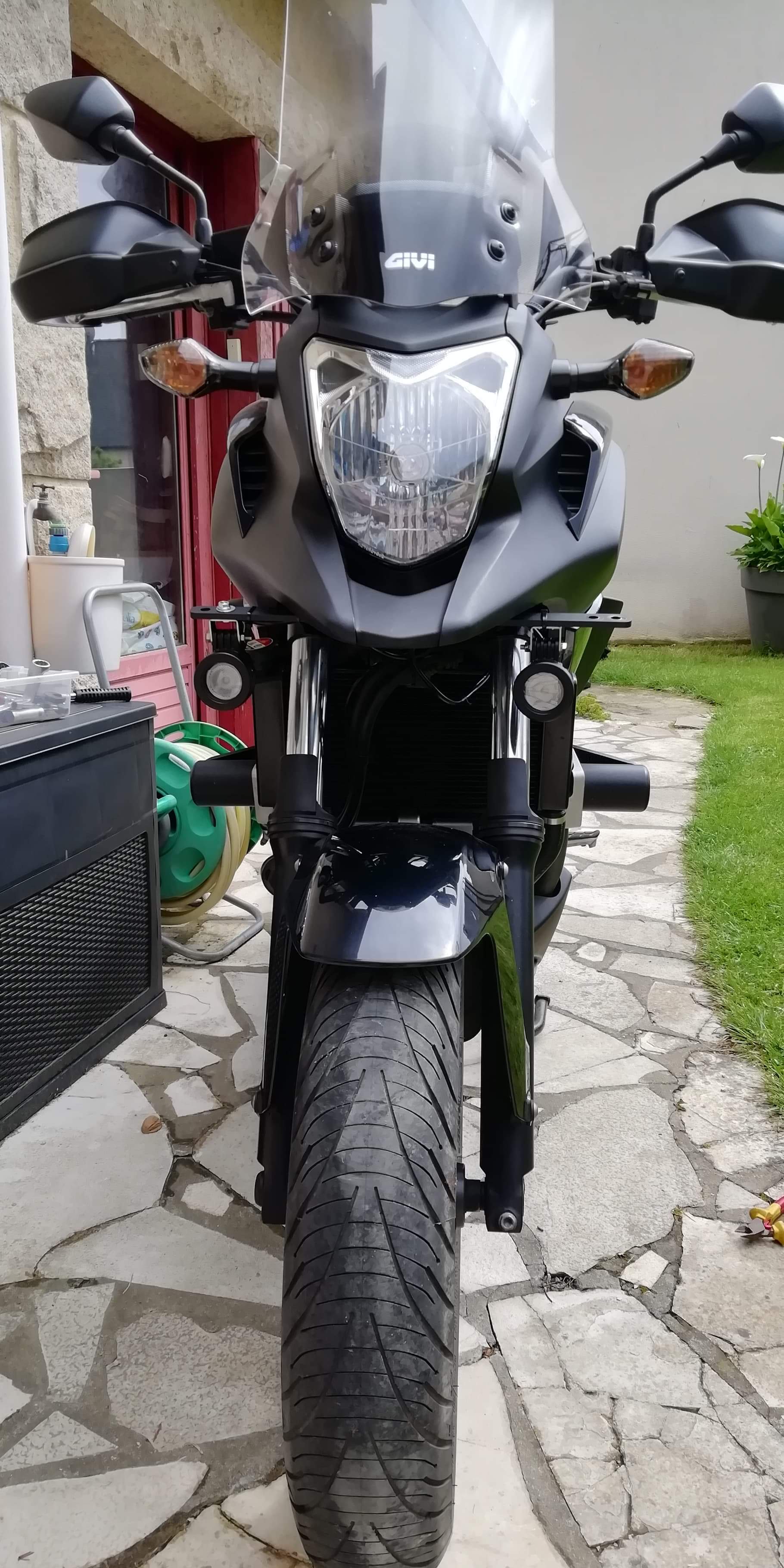

Bon ça y est montage fait, mais sans recouper la barre. Je trouve ça un poil large tout de même. Votre avis?
Re: Montage Led addtionnelles
oui, ça fait large.
J'ajoute que ce qui est aussi dommage dans ce type de fixation : c'est que c'est très carré et casse l'homogénéité des lignes vues de face
le fait que ce soit bien écarté, de nuit ça permet de confondre avec un éclairage d'auto. C'est donc mieux pour ta sécurité.
pour le look faut voir en vrai car souvent les photos gàchent l'effet. vois selon goût

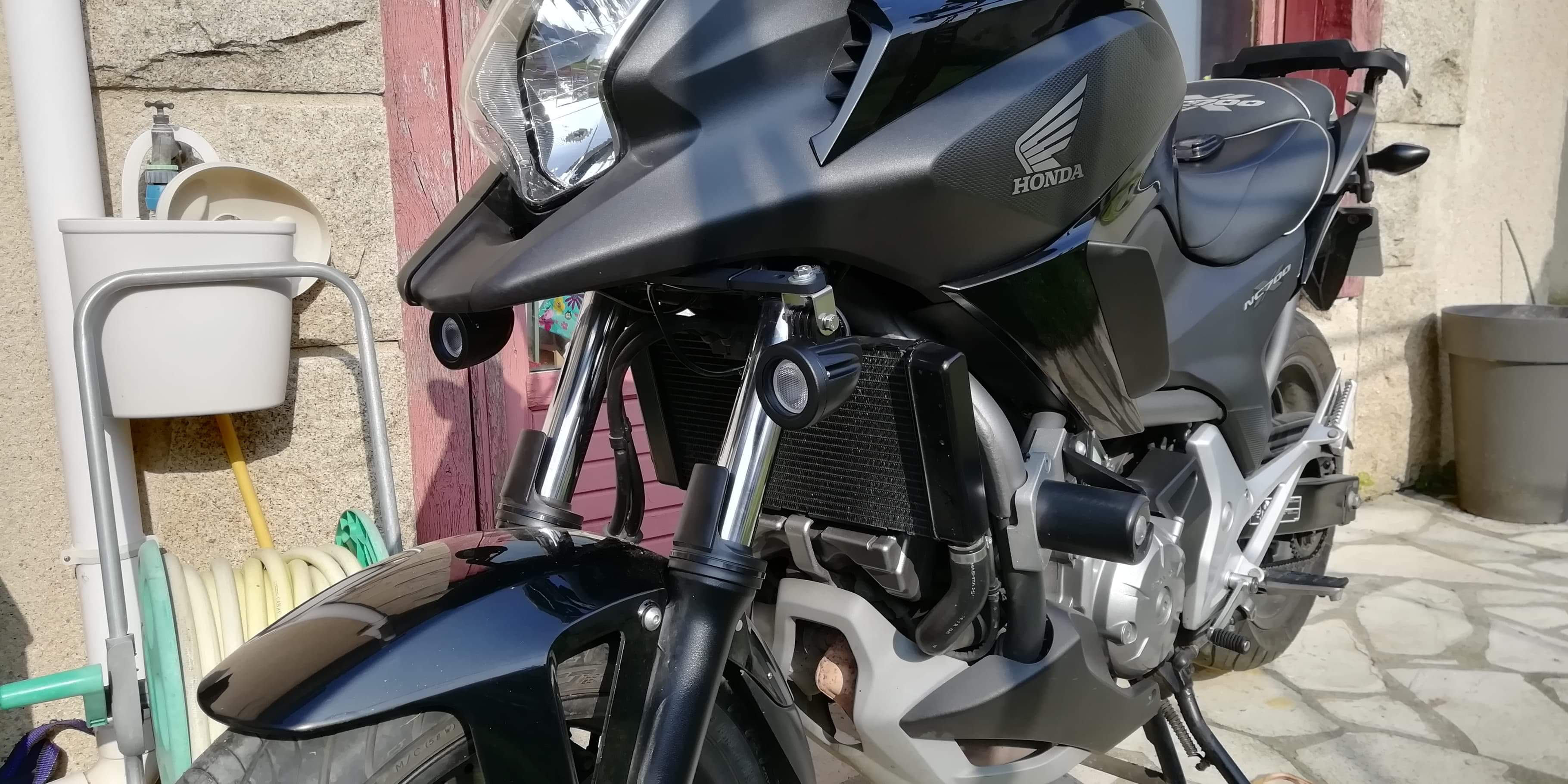

Je suis assez d'accord avec toi Hawk. Mais je n'avais pas l'intention d'investir dans le kit Honda ( trop cher), et je ne pouvais fixer sur le cadre à cause de mes top blocks.
La barre de support a 2 trous de fixation. La j'ai positionné sur les perçages extérieurs. Je vais les mettre sur le perçage le plus près des carénages et recouper la barre a la meuleuse.
J'ai fait un test. La Led de gauche est fixée sur le perçage intérieur. Celle de droite fixée ( provisoirement bien sûr ) avec un collier encore plus près du carénage ( sans gêner la fourche). Il faut imaginer la barre de fixation recoupée en conséquence.
Et encore une fois je sollicite votre avis. Plus ou moins resserré ?
Salut Spooky,
Je trouve que la solution intermédiaire de gauche répond à l’esthétisme et à l'utilisation des feux additionnels. A confirmer lors d'un test en usage de nuit. Du coup peut-être même ne pas recouper la barre. En cas de petite chute elle fait office de "crash bar" et préserve les feux. Ce qui limite le risque de venir taper directement dessus. Même si tu es bien équipé côté protection. Ce n'est qu'un avis subjectif.
Merci pour vos avis. Afin de me decider, je vais finir le montage électrique, et faire un test feux allumés, de jour et de nuit. J'espère pouvoir ainsi optimiser et objectiver mon choix.
Bon finalement j'ai opté pour la position intermédiaire, après avoir raccordé le circuit électrique. Pour la barre je ne sais pas encore ce que je vais faire. Je me laisse un peu de réflexion avant de trancher dans le vif de façon irréversible
