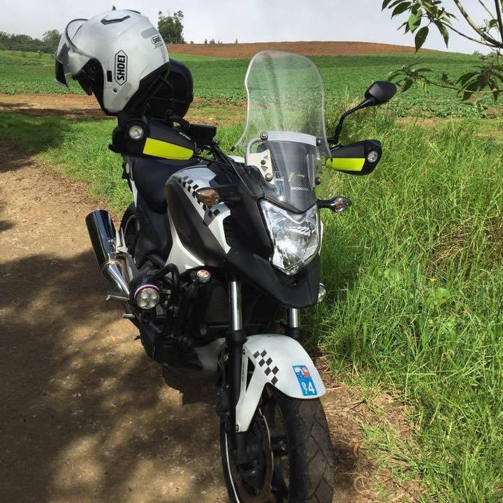

salut. sur le mien je crois que j'ai dû fraiser les masselottes pour les faire entrer.
nc750x patel.jpeg (202.05 Kio) Vu 4335 fois
