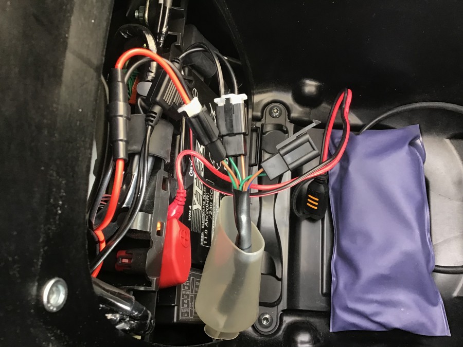

Re: Antibrouillards - reflexions sur la pose
Grace aux conseils de Jos
le faisceau est resté dans le coffre et je devrais pouvoir monter le tout sans démonter les flancs
Il reste un connecteur, les 2 autres sont occupés par la prise usb et les poignées chauffantes

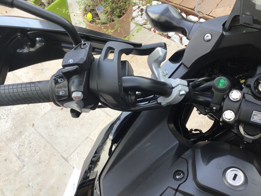

Pratique hein ?
Par contre l'interrupteur est super loin si tu le places près des pontets. Tu n'as pas moyen de le mettre plus près de la poignée gauche ?

Vraiment ! Mille
Entre le frein à main et les supports des protèges mains il reste plus grand chose. Juste une zone de traviole où j’aurais un interrupteur tout de biais.
Mais pas d’appel de phare prévu, je compte les utiliser en feu de jour constamment donc pas de gêne pour moi qu’il soit près des pontets.

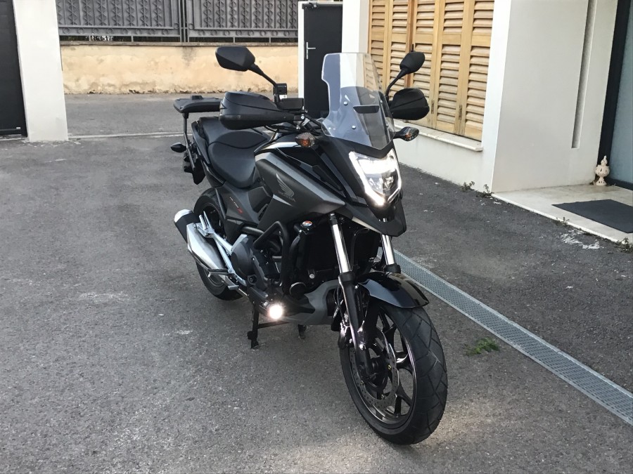

A yé, c’est fini
Je conseille ce produit chinois. On verra s’il tient dans le temps, mais la qualité apparente des feux est très bonne, le cablage et les connexions sont top et au serrage la visserie et les fixations ont bien tenu... 36€ frais de port compris. Il faut ajouter un interrupteur étanche.
Un reproche, les pattes de fixation sont trop volumineuses

Je lis plus haut : "Grace aux conseils de Jos le faisceau est resté dans le coffre et je devrais pouvoir monter le tout sans démonter les flancs".
Je fouille le forum à la recherche de l'astuce de Jos pour ne pas tout démonter ... sauriez vous m'aider ?
De mémoire ça tenait derrière la trappe dans le faux réservoir au-dessus de la batterie.
