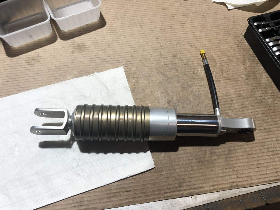

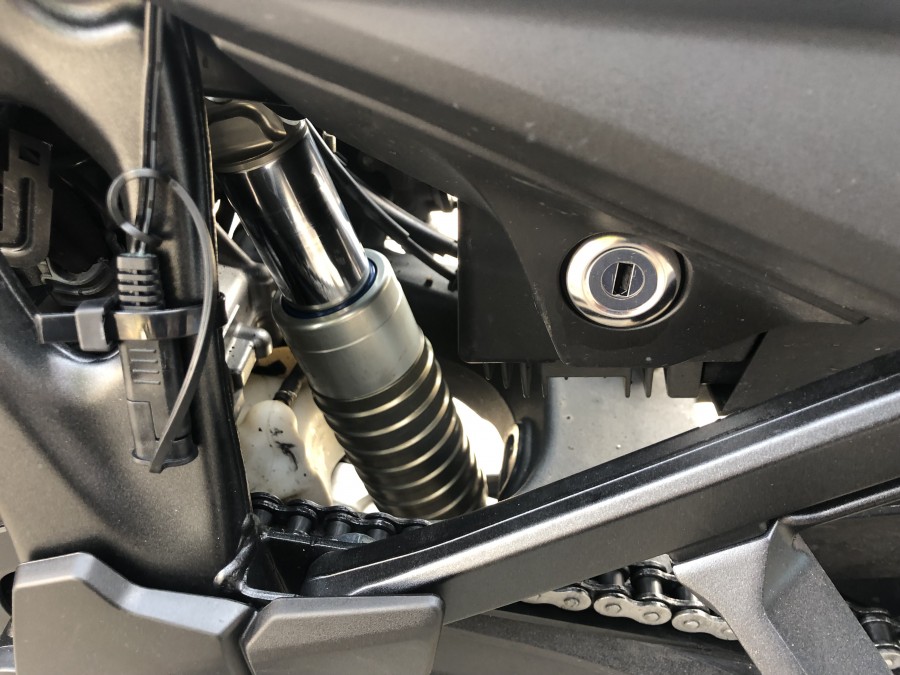

Bravo, tu verras tu seras pas déçu, peut-être même que comme moi tu regretteras de pas l'avoir fait plus tôt. :D
Moi j'ai la photo, ce doit être le même que le mien que j'ai depuis 10000 bornes déjà. ;)
