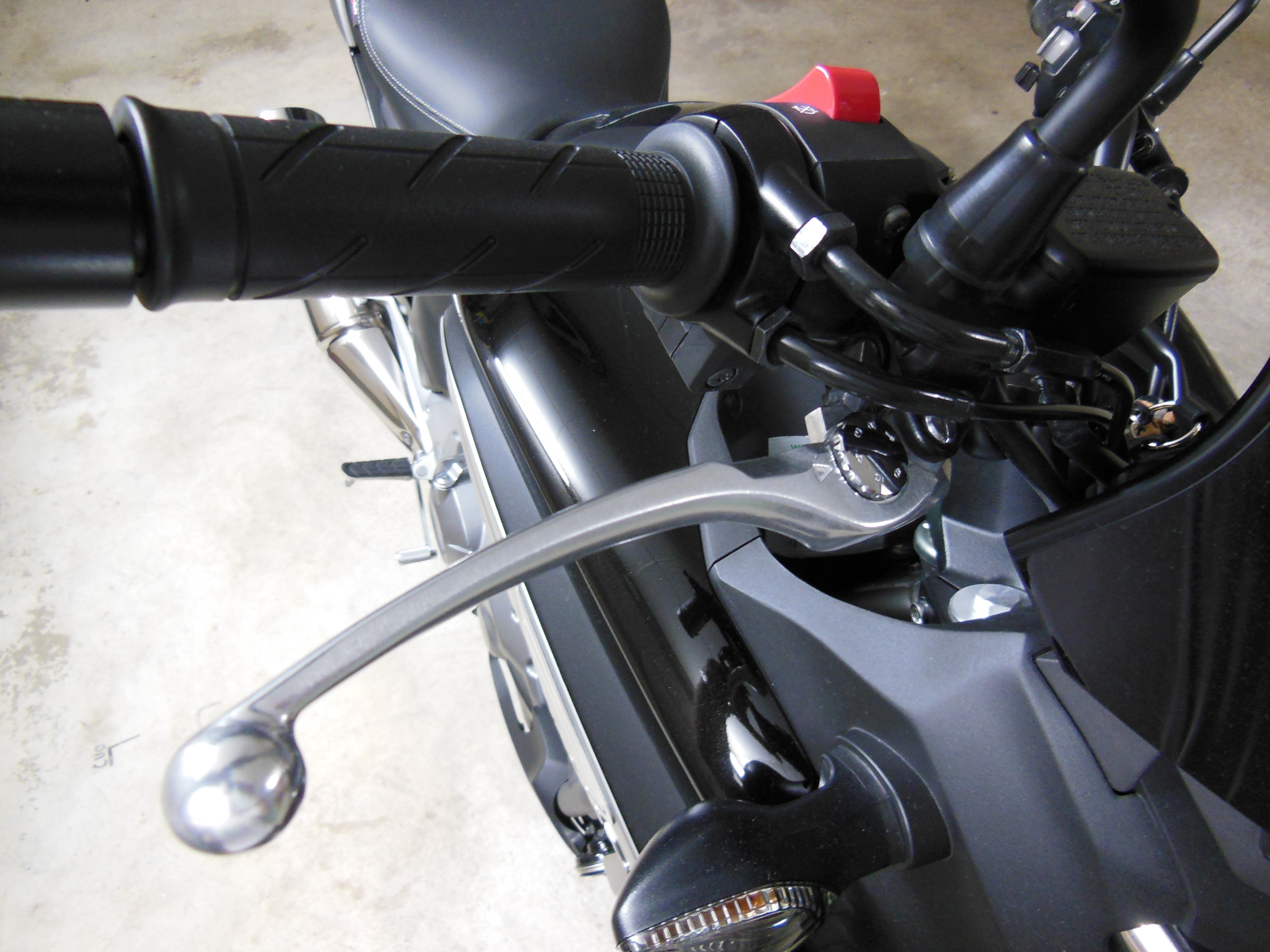

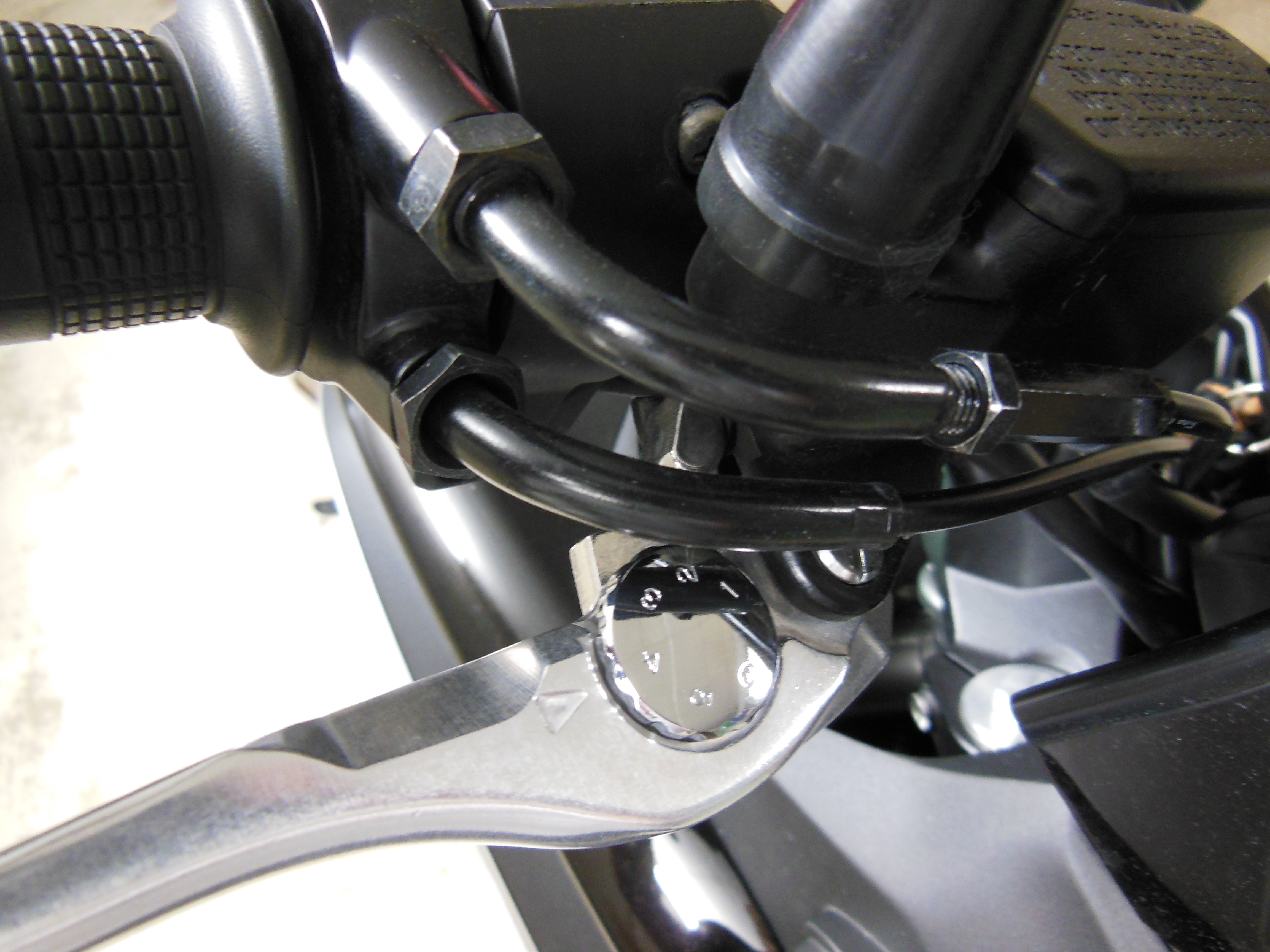

Salut a tous et particulierement aux motards (es ) avec de petits doigts
. Sortie avec la nc750x 2014, une poignee de frein reglable honda est dispo pour nos motos sous la ref 53170mej016 au prix de 40 euros montee . A l essais depuis une semaine ,meilleur feeling et prehension plus rapide de la poignee . Meme aspect des poignees et securite accrue et prix raisonable .Bonne route a tous .

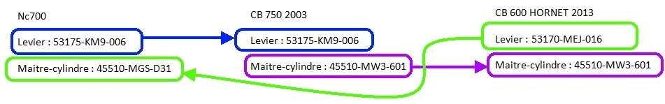

Re: poignee frein reglable honda
C'est la confirmation que j'attendais.
En cherchant où étaient employés les leviers et maitre-cylindres sur les catalogues Honda j'avais aussi trouvé cette référence. Mais sans confirmation, j'hésitais un peu ...
Donc : MERCI !!
Pour info c'est aussi le levier d'origine du Crosstourer 1200
Donc : MERCI !!

Achetée hier. Montée et testé ce matin :
que du bonheur !
