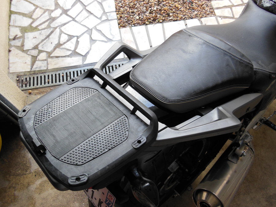

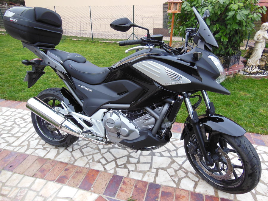

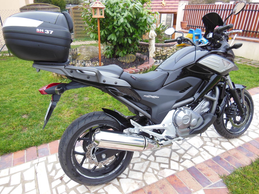

Re: Porte Bagage NC750X
Salut omalix quelques photos avec top case sh37 shad et porte baggage honda . Pour la pose du porte baggage honda depose des 2 poignees origines et repose de 2 supports lateraux + 1 support central ou tu visses ton support shad top case . Tu reste dans le gris honda et tu gardes des poignees pour le passager .Si besoin j ai d autres photos. Bonne route

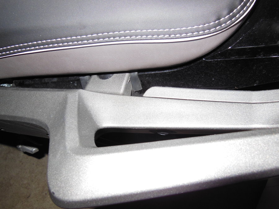

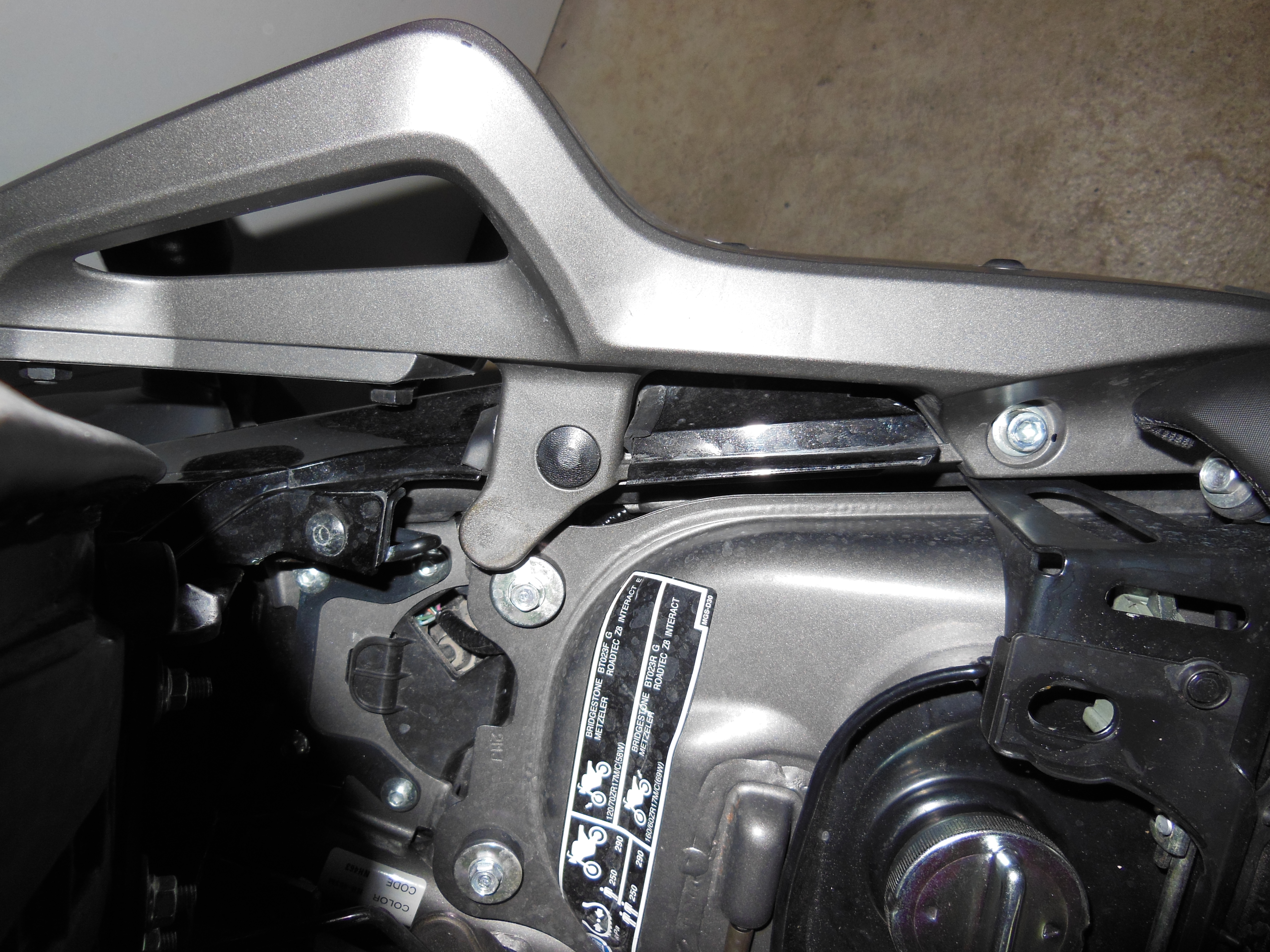

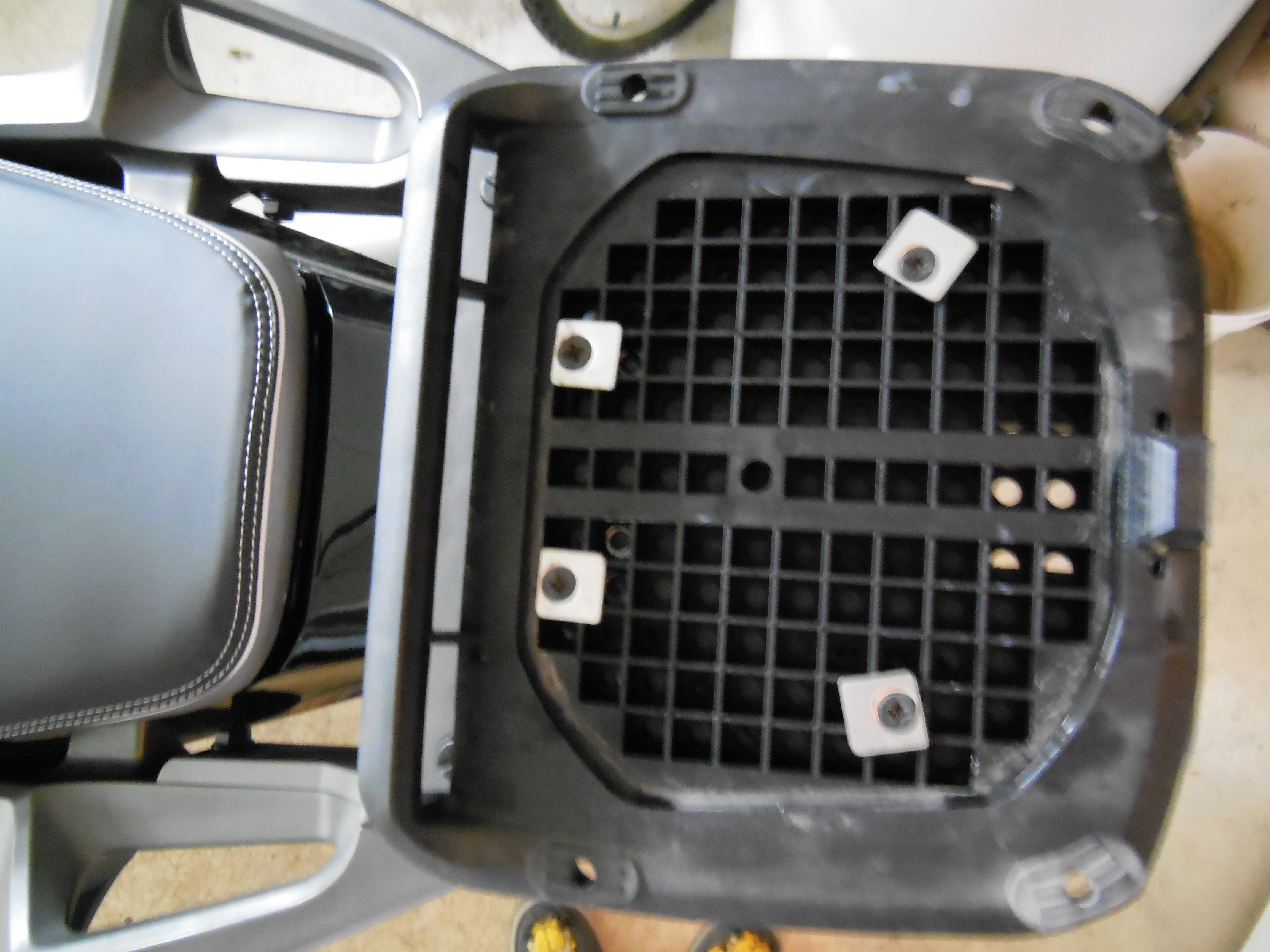

Salut omalix pour la fixation de la platine du top case 4 petits trous de 6mm a perçer au travers le porte baggage (support du milieu ). Penser a l ouverture de la selle pour le carburant pour centrer la platine . lors de la pose des poignees, neccessité de faire deux petites decoupes dans le carenage mais cachées apres la pose de deux petits joints . Ci joint quelques photos et bon bricolage .
Merci beaucoup pour te réponse précise.
Je me doutais qu'il fallait faire quelques petits trous pour fixer la platine ... et j'apprends que tu as dû découper le carénage pour fixer les pattes des poignées
Il vaut mieux être prévenu ... j'aurai hésité
Merci pour le tuyau de la position de la platine / ouverture de la selle ... je suis sûr que l'on peut se faire avoir et ne pas y penser jusqu'au plein !!
