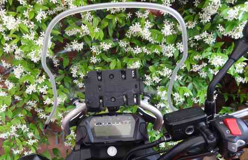

En général les bulles Givi sont excellentes, c'est ce que j'avais sur mes précédentes motos (Tiger 800, VStrom 650).
Sur ma 750X j'ai choisi la Honda (1m83) à cause de son arceau/support métallique qui rigidifie la bulle et sert à ixer le support de GPS, du fait qu'elle est traitée anti-UV (ça lui éviterait de trop "jaunir")
