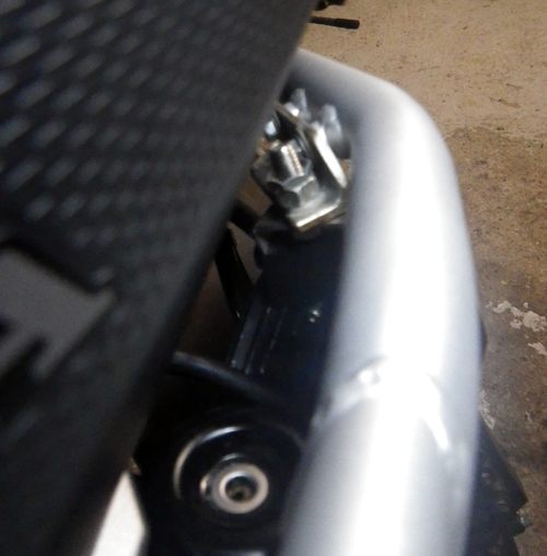

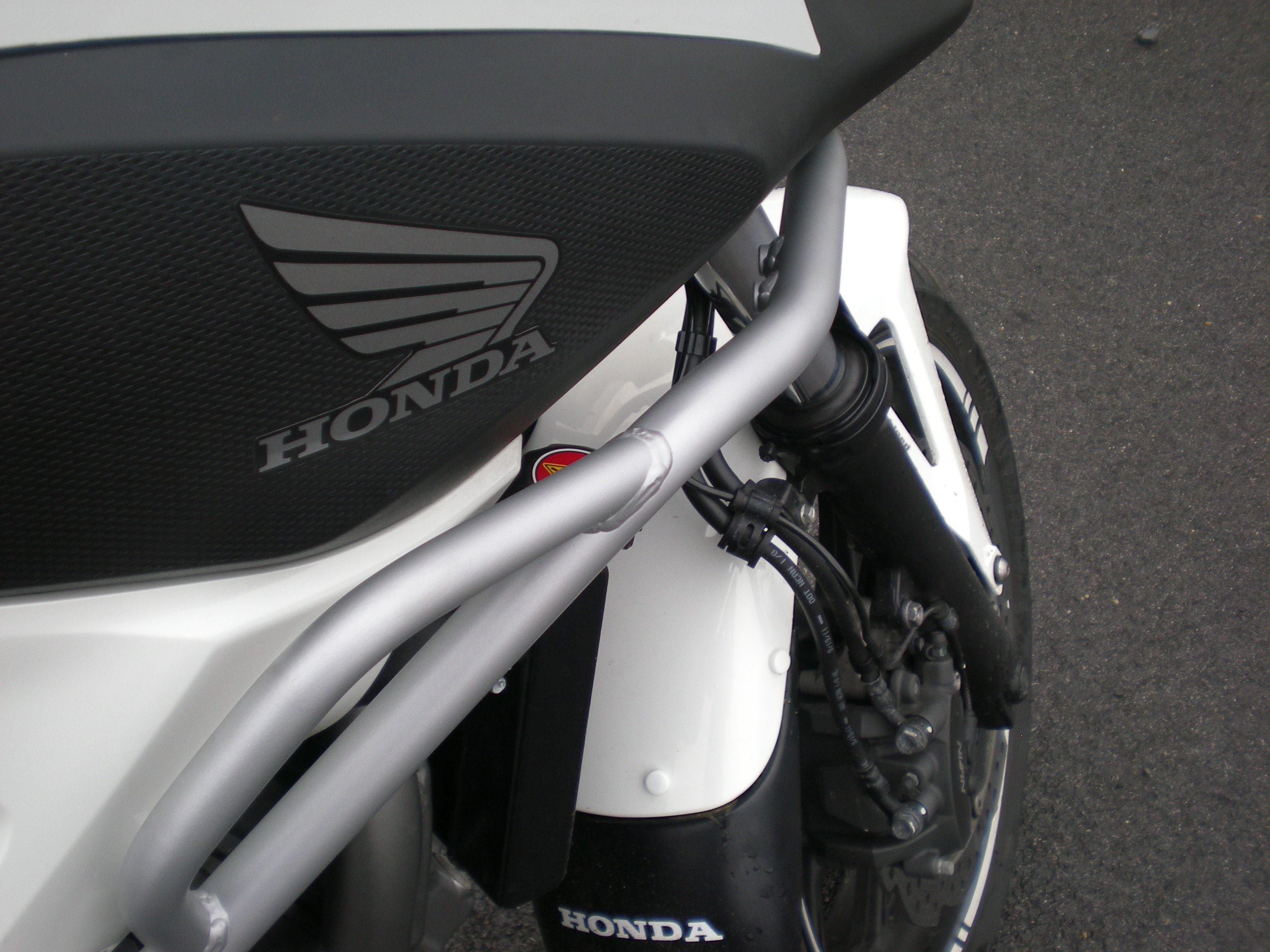

Il faut deja que j'arrive a fabriquer des pattes qui se fixeront sur le crash bar d'origine .
On peut voir les deux trous taraudés sur le crash bar au niveau du tube de fourche chromé ....
Affaire a suivre ..

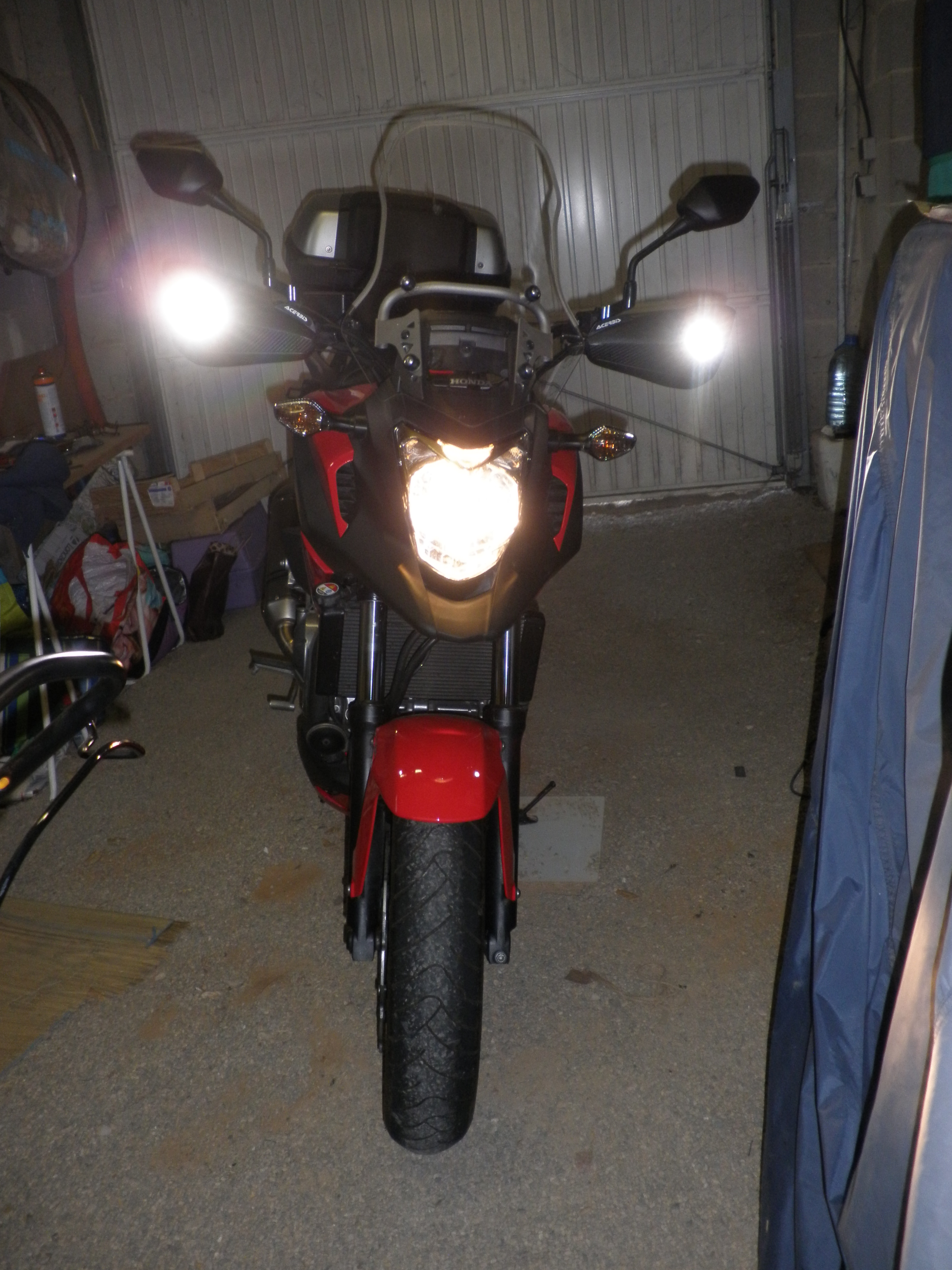

Il y a les protège mains Acerbis Vision .
Pas encore rouler de nuit pour vérifier que cela éclaire bien , mais je pense que l'on me voit mieux :P .

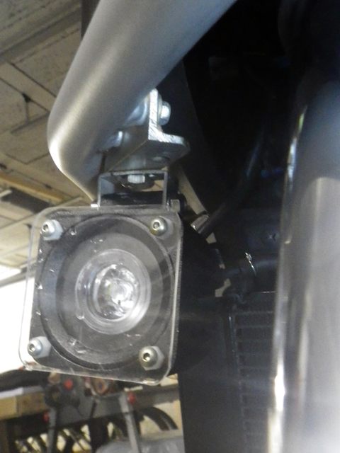

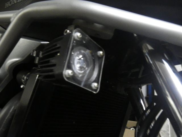

Presay a écrit :Il faut deja que j'arrive a fabriquer des pattes qui se fixeront sur le crash bar d'origine .
Affaire a suivre ..
C'est aussi la piste que j'ai suivie pour faire mes supports
Je me suis servi d'un morceau de cornière que j'ai percé "au besoin". Par dessus j'ai mis un coup de peinture galva à froid.

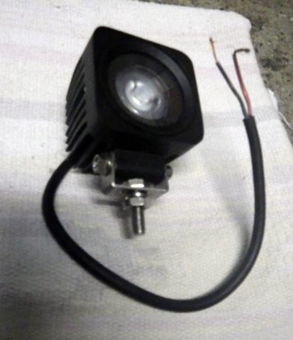

Le feu à LED de 10W vient d'un pays très lointain et pas cher ;)
J'ai ajouté une plaque de pléxi (déjà remplacée une fois) pour protéger la lentille des gravillons.
