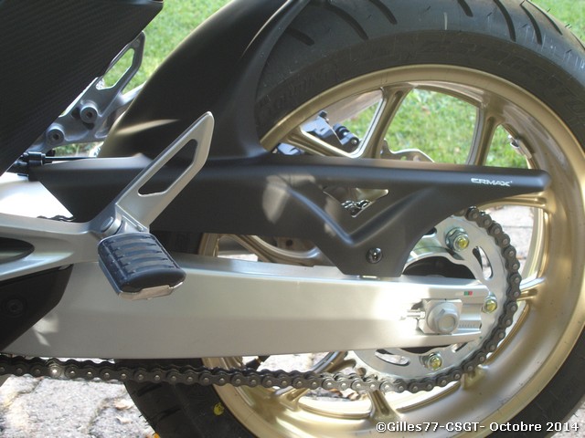

Concernant les passagers j'ai lu sur un autre forum, CSGT, qu'un ami avit mis des repose-pieds passager issus de la Honda F6B, il avait juste du réaléser le passage de l'axe d'aprés ce que j'ai compris!
Lien vers l'info
http://www.club-scootergt.com/lapin-a-m ... e-mob.html
F6B Gilles77.jpg (89.9 Kio) Vu 2750 fois

Re: Repose-pieds passager CB500
Bonne info sur les repose-pieds arrière de F6B, merci, mais ils ne doivent pas être donnés..........en souhaitant qu'il n'ait que l'alésage à agrandir (quid du système de blocage d'origine à 2 positions avec bille ressort plaque ?).
