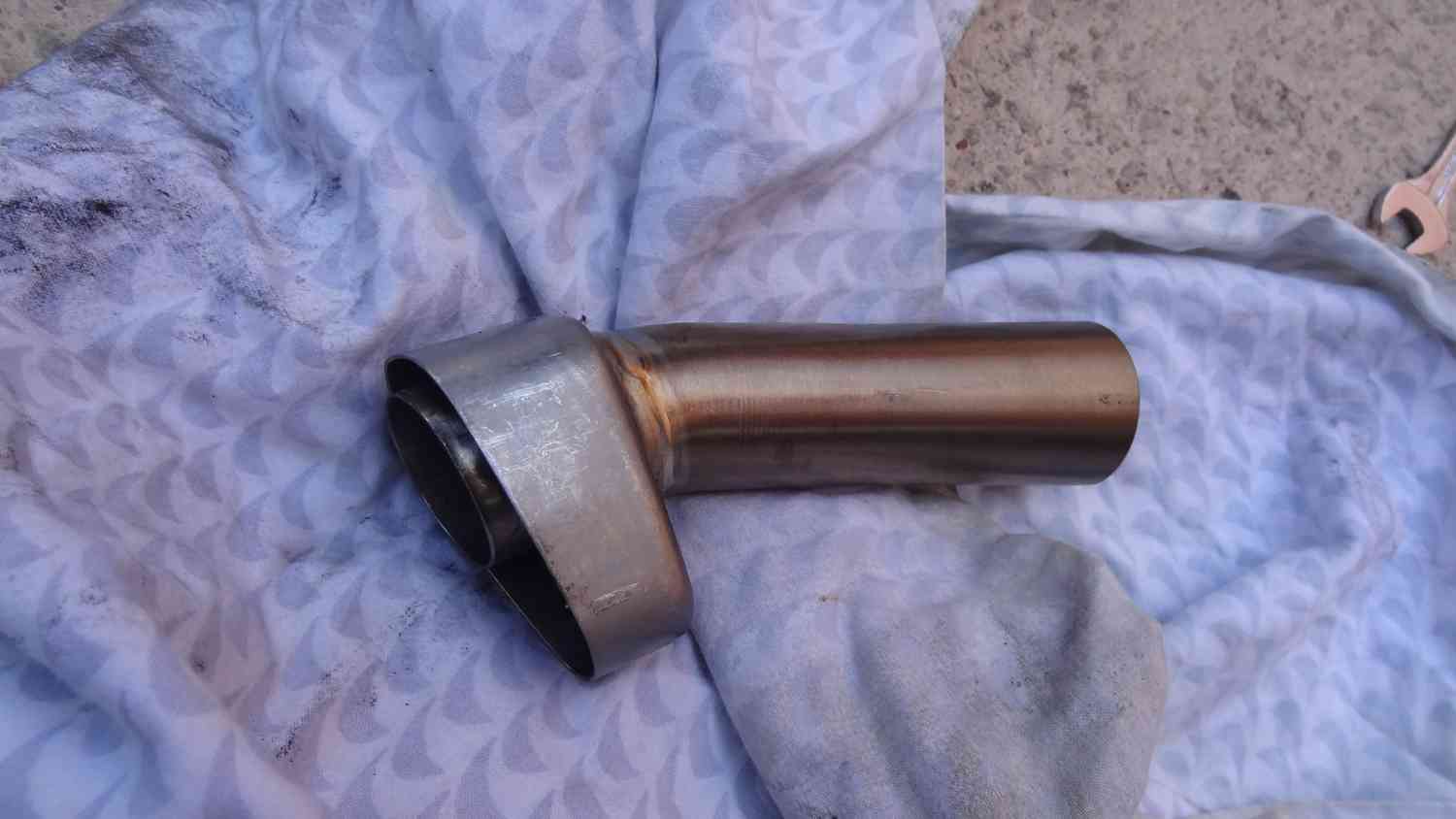

gipsvar a écrit :Déjà que c'est le même pot Akrapovic 700 et 750 alors que d'origine le pot est différent, ça aurait du me titiller le neuronne (oui il ne m'en reste plus qu'un.....).
On peut éventuellement penser que l'Akra étant naturellement plus "libre" que l'origine, il n'y avait peut-être pas lieu de le modifier pour la 750 ?
C'est vrai que quand on voit l'unique tube du collecteur d'échappement et le cata juste derrière, on peut se demander si c'est bien le pot qui "bouchonne"!
Quoiqu'il en soit, j'ai tenté de déposer le DB Killer, sans succès. Malgré l'emploi de pinces protégées par chiffon et de dégrippant, mes tractions répétées sur le tube sont demeurées sans effet. Pour les mauvaises langues, j'ai bien pensé à déposer la vis de blocage préalablement... :mrgreen:
En lisant les forums d'autres bécanes, il semble que ce soit la galère pour tout le monde...
Si quelqu'un a déjà réussi, ou a une astuce, merci de nous la faire partager ! ;)
Je voudrais bien couper la chicane pour obtenir un bruit correct, mais un peu plus viril, parce que d'origine c'est l'ancéphalogramme plat... :(
Avant de le vendre, j'avais fait le test sans le db killer (trop de bruit à mon goût) qui s'enlevait très facilement, sans forcer.
Re: Pot Akrapovic sur NC750
Gilles71 a écrit :C'est clairement plus "libre" que l'Akra...
Heu oui :lol:
Mais comme sur mon dernier Mivv, je vais voir comment est fait le DB Killer pour "regler" le son à ma convenance (ou presque).

gipsvar a écrit :
Tu as eu du bol, car me concernant la chicane est comme soudée dans son logement métallique, ce qui a l'air d'être très courant si j'en crois les forums; et il semblerait que ce soir pire en vieillissant...
J'ai essayé en mettant plein gaz, pas de résultat, et en introduisant à l'intérieur un crochet métallique confectionné avec un tison: en tirant fort, la tige de celui-ci est partie au fond du pot et le manche m'est resté dans les mains !
Je vais devoir démonter le pot pour la récupérer, mais hélas ça être dur d'en profiter en tentant de repousser la chicane de l'intérieur avec un morceau de bois, à cause du coude de la tubulure... :(
NC 750 X DCT rouge -
C'est bizarre, car sur mon Akrapovic vendu comme accessoire Honda, ave l'inscription "Akrapovic" au laser en noir et non pas l'étiquette, après avoir dessoudé et enlevé la petite vis de fixation, le db killer venait tout seul car le tube est très court, et idem pour la remise en place.
Gilles71

J'ai aussi la version accessoire Honda avec le gravage laser, par contre sur le mien, la vis n'était pas soudée.
La surface de contact pot/chicane est quand même conséquente, peut-être une affaire de jeu plus faible ?
