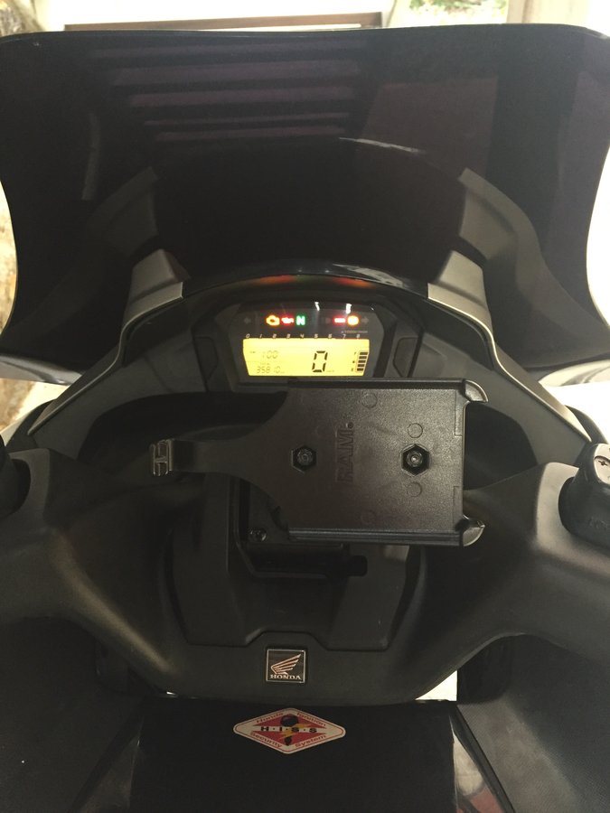

Un grand merci à @INTEGRA-27540INTEGRA-27540 a écrit :Pour information j'ai monté le support d'origine Honda pour les Intégra.
Il va en place et lieu du capot central de guidon (Noir brillant) et se compose d'un support pour base rectangle RAM-MOUNT ref : RAM-B-347U, de 2 vis plus longues pour remplacer les 2 déjà présentes, et d'un capot de finition parfaitement adapté à l'ergonomie du guidon et pourvu d'un passage cable si besoin de faire passer une alimentation.
Le prix 35.00€ chez HONDA et voici la réf : 08B70-MJL-D70. Il faut récupérer les 4 agrafes blanches du capot d'origine pour le nouveau. Tout se monte en 15 min max !!!
Ref commandée et montée dans la foulée: c'est propre et ca ne bouge pas!
Pour ceux qui ont un iphone 6, voici la liste des pièces nécessaire:
Code : Tout sélectionner
Référence Désignation
RAM-HOL-AP18U Berceau RAM Apple iPhone 6 et 7
RAM-B-238 Base losange avec boule B (standard) diamètre 2,5
RAM-B-347U-TOM1 Base rectangle avec boule B pour Tomtom Rider 2 et Urban
RAM-B-201-A Bras court pour boule standard B (4,44 cm)- SansPareil

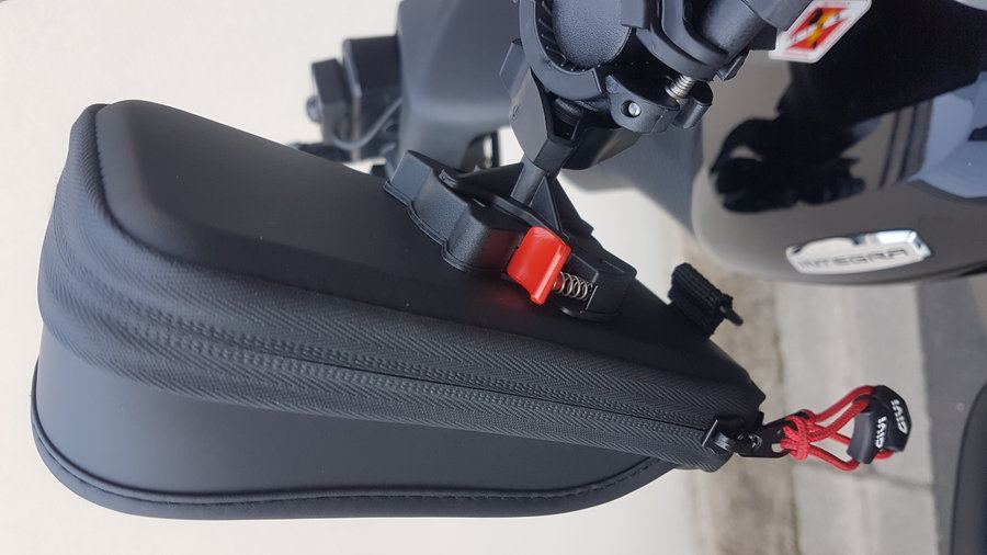

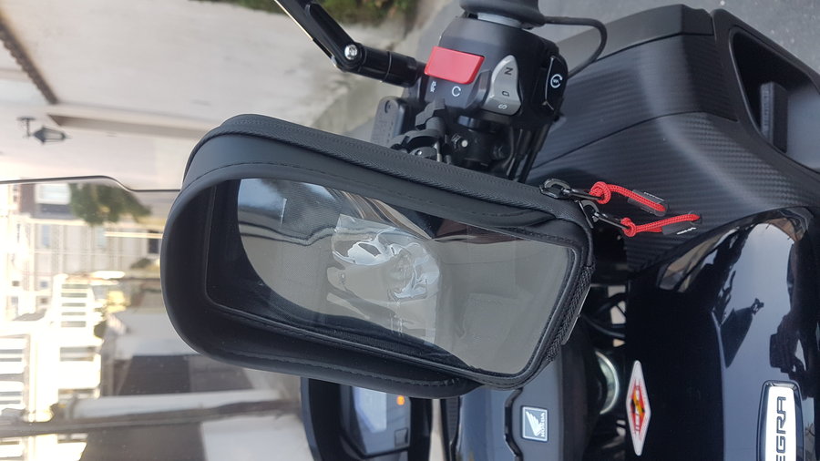

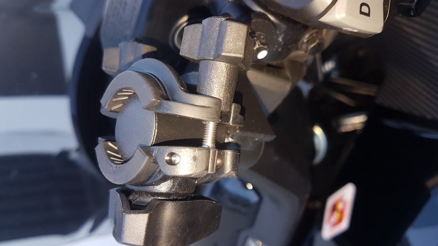

Re: Support telephone portable

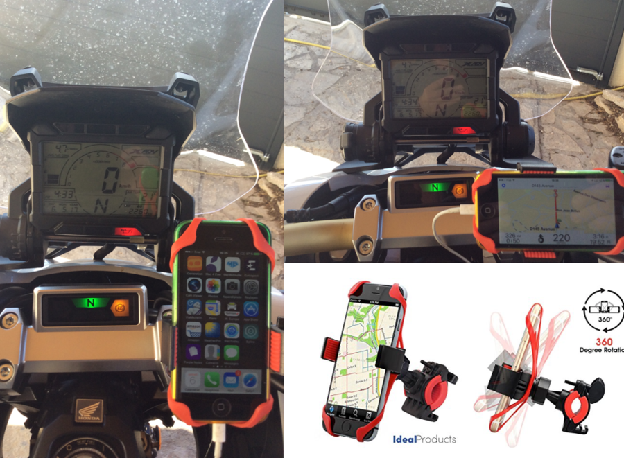

installé depuis début Mai sur mon X-ADV
ce support de vélo convient parfaitement: 10 euros chez Amazon
aucun outil nécessaire, peut se mettre à gauche ou à droite
pour manipuler l'écran même en roulant, il suffit de découper le gant pour que son doigt sorte...

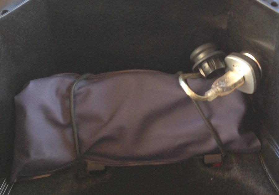

une prise allume cigare et une rallonge USB
cette rallonge doit avoir une bonne section pour bien alimenter le téléphone
pour ma part, j'ai du changer trois fois la rallonge avant de trouver la bonne
au final mon iPhone charge même quand le GPS TomTom est en route
testez tout çà avant de passer le câble

Très bonne idée mais le problème sur l’Integra, c’est que le guidon n’est pas accessible à cause du cache...
Sinon, pour le diamètre du câble USB, j’ai eu le même problème par ailleurs: il faut prendre des câbles en 24AWG (American Wire Gauge) ou plus petit si possible (plus le chiffre est petit et plus la section du câble est grande). Un peu de lecture ici http://www.framboise314.fr/tester-la-qu ... -le-raspi/
Il faut aussi prendre les rallonges les plus courtes possibles pour éviter les chutes de tensions.

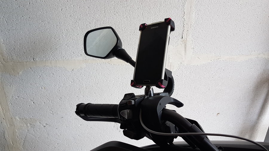

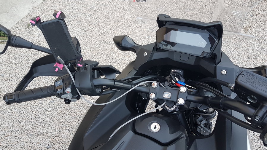

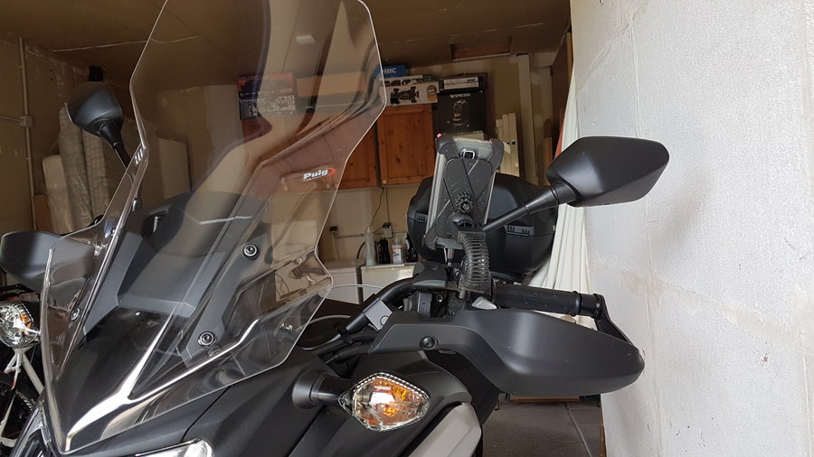

De mon côté, j'utilise ce support pour mon téléphone :
Avantages :
- très simple à installer (sur le filetage du rétroviseur)
- très bien placé car en hauteur (pas besoin de baisser la tête)
- téléphone simple à installer dans le support et bien maintenu
- convient à des téléphones de 4 à 7''
- très bon marché (5€ sur Ali Express)

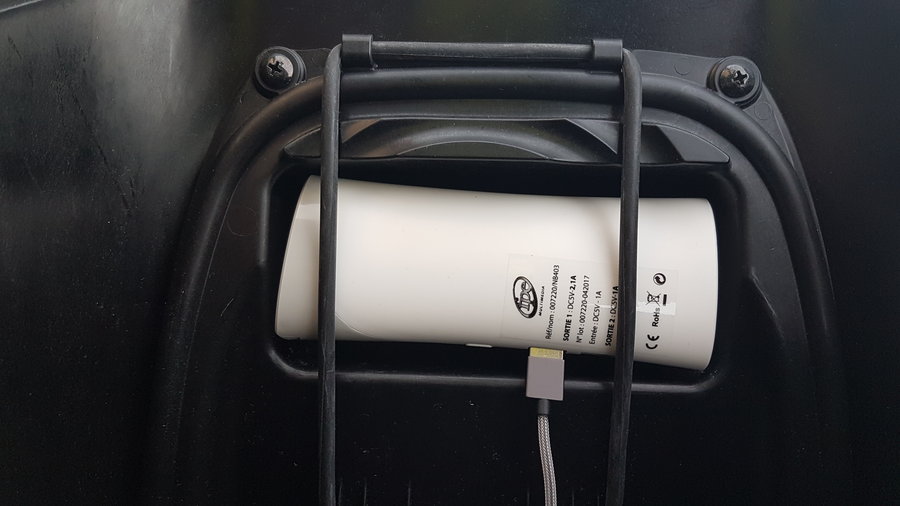

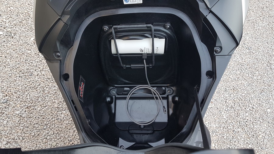

En complément, j'utilise une Power Bank qui se loge parfaitement dans l'emplacement pour la trousse à outils :
Avantages :
- 12000mAh : assure une autonomie de 8h non stop GPS allumé sur mon téléphone, écran allumé en continu
- transposable à une autre moto si revente
- comporte une lampe à LED (peut toujours dépanner)
- très bon marché (12€ chez Leclerc)
