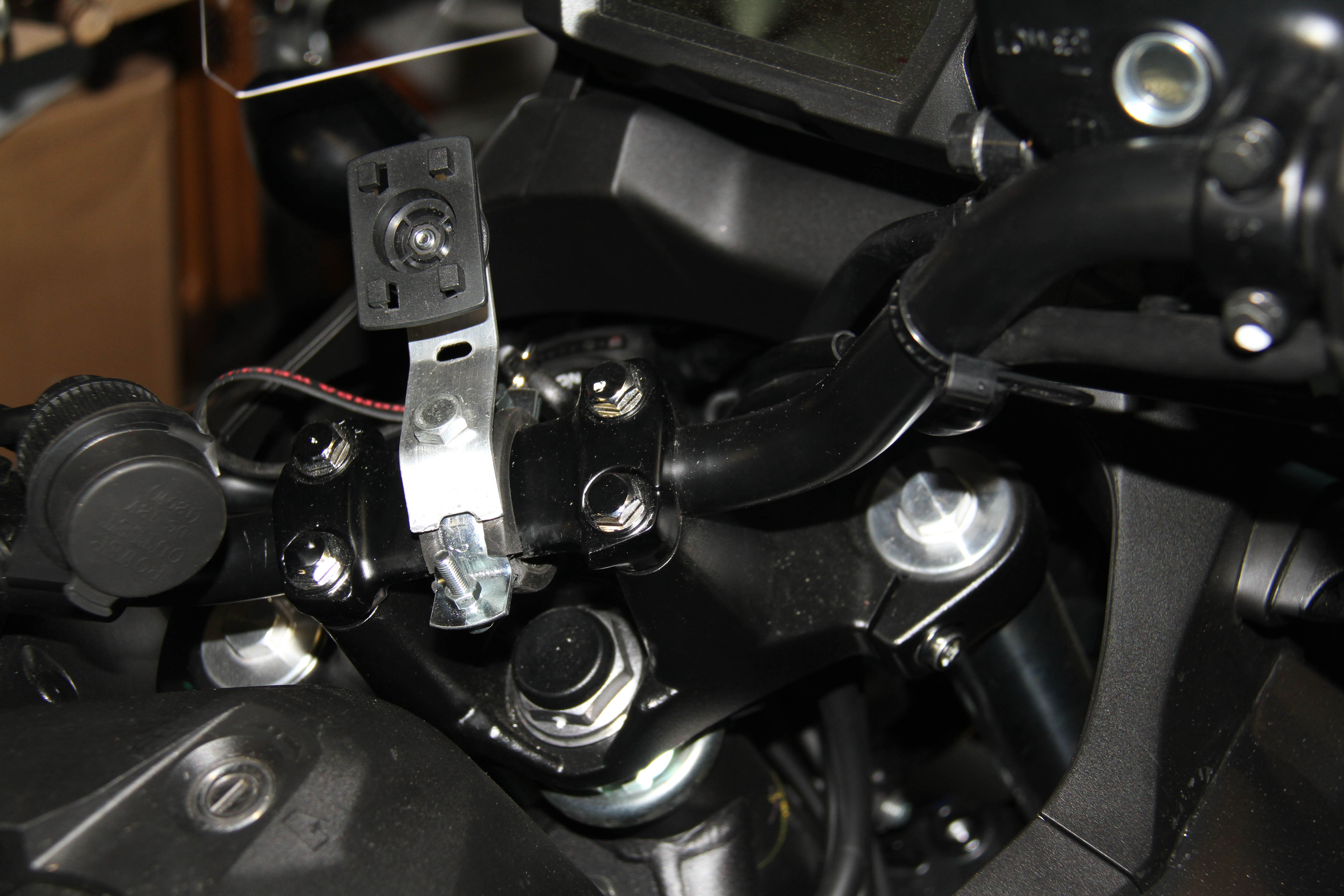

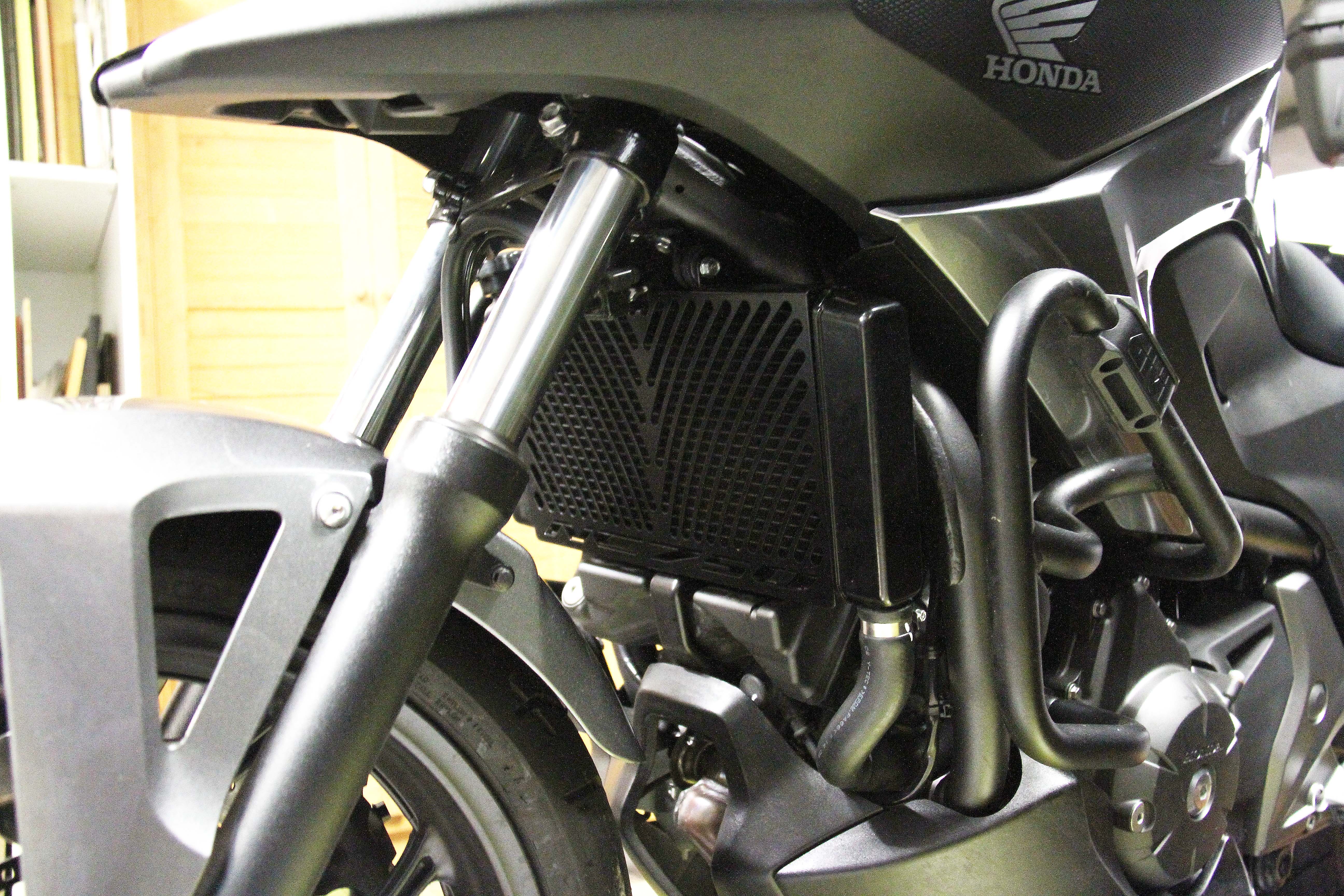

Ajouté:Grille protège radiateur, et support maison pour Gps en plein centre.

Il y a beaucoup de manips a faire pour installer la grille de radiateur?
NC700X 2012 Noir
Re: NC 750 X, rafher06
non, enlever le sabot, deux vis, un boulon en haut sur le coté gauche du radiateur, un en bas dans la patte de maintien. Le radiateur n'a pas besoin d'être bougé. Moi aussi j'avais peur mais aucun problème.
Petit oubli, en haut sur le coté gauche il y a deux pattes, le trou de celle de gauche est beaucoup plus fine j'ai du couper une partie du cache pour qu'il rentre et je suppose que il n'y a pas d'autre façon de faire. Peut-être que cela dépend du modèle de grille.

Pas mal le coup du collier isophonique pour le support de GPS...
rien ne se perdGuillaume a écrit :Pas mal le coup du collier isophonique pour le support de GPS...

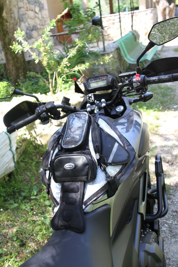

01 Arrivé sur les lieux, avec une petite sacoche de réservoir pour me faciliter le passage au péage italien.
