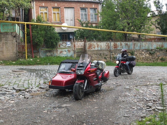

Hop a écrit :25 ans avec Fournalès, jamais à plat. Et plus de talonnages qui avaient motivé l'achat (précontrainte à fond insuffisante sur 2 petites motos - 3 1/2 et 2 1/2 )

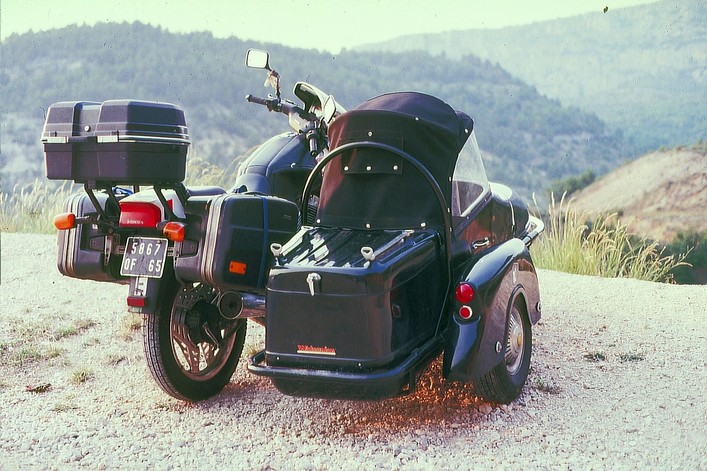

Je confirme l'excellente fiabilité du Fournales. Adopté pour ma Honda VTE 500 attelée: a très bien résisté au surcroît de poids (+ 100 kilos).

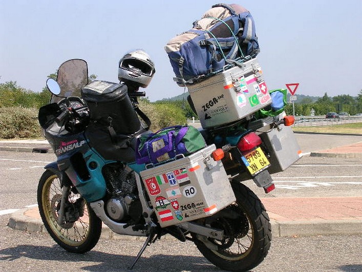

Installé sur ma Transalp. Je l'ai gardé sur mes trois Transalp successives avec près de 400 000 kms, sans aucun souci.

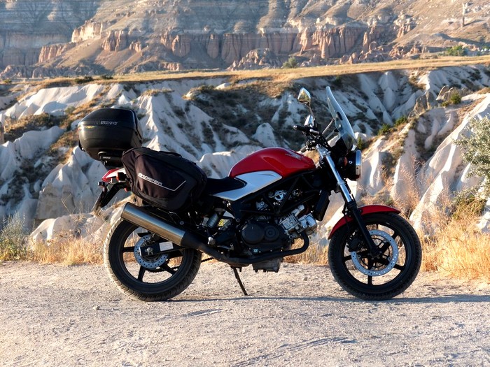

Et, il apporte un vrai plus au niveau confort, tout en étant rigoureux au niveau de la tenue de route. J'en étais tellement satisfait que je l'ai conseillé pour ma compagne sur sa VTR 250, un peu raide. Là aussi, le confort s'en est trouvé nettement amélioré.
Il y a en plus un gain de poids conséquent.
Sur mon deuxième side, j'ai fait de même, avec un résultat à la hauteur.
Sur celui de mes Transalp, je l'ai fait réviser une première fois après 110 000 kms (!), une deuxième après 80 000 kms supplémentaires et une troisième fois après 70 000 kms de plus. A chaque fois, c'était plus par précaution car l'amortisseur ne manifestait aucun signe de fatigue, malgré des voyages au cours desquels il avait été bien sollicité.

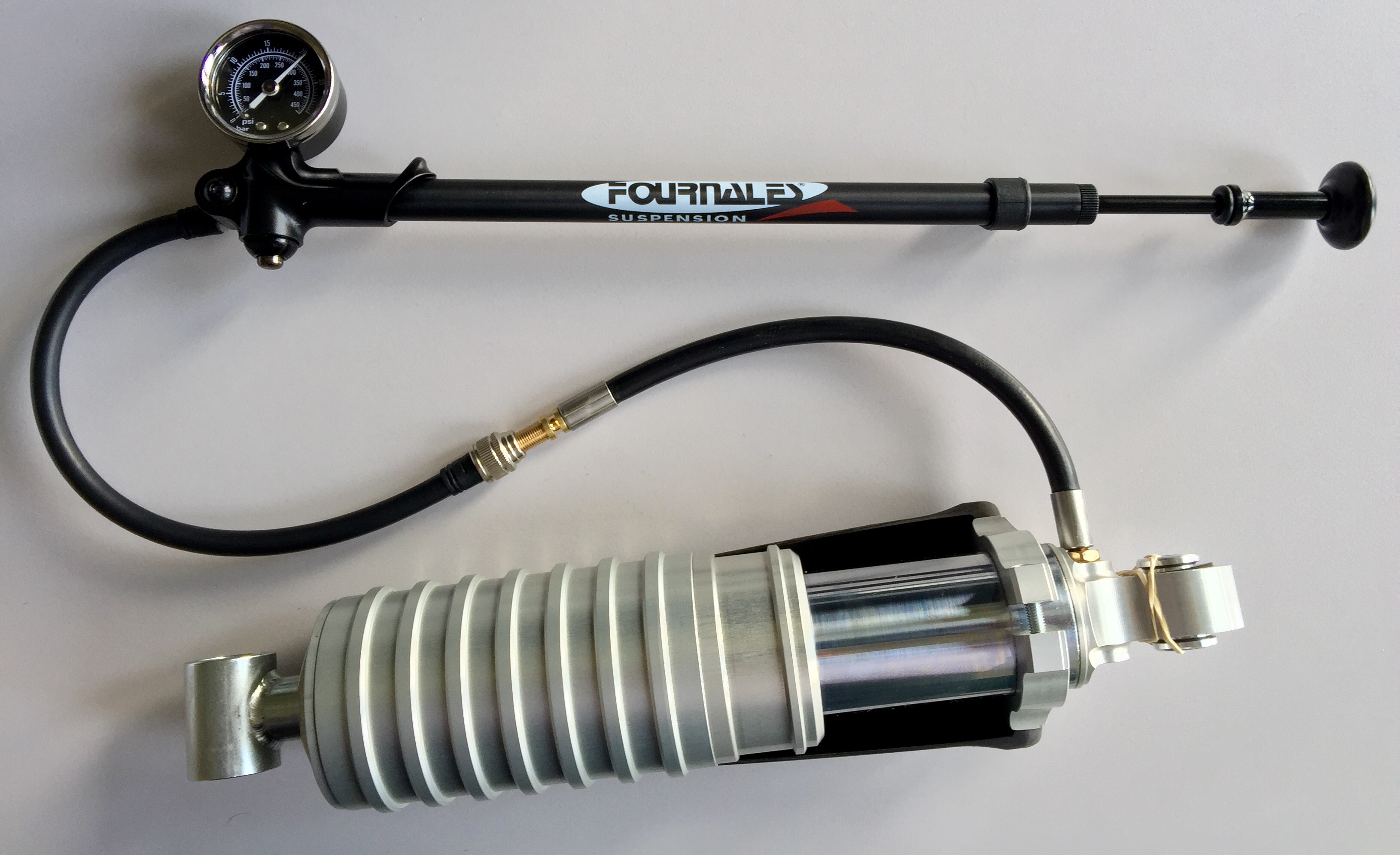

Le seul truc qui pourrait me retenir c'est de devoir emporté avec moi la pompe de gonflage!! Déjà que j'ai pas trop de place alors en prendre pour la pompe.....

algo a écrit :Le seul truc qui pourrait me retenir c'est de devoir emporté avec moi la pompe de gonflage!! Déjà que j'ai pas trop de place alors en prendre pour la pompe.....
En fait, il n'y a pas besoin de l'emporter avec soi. Une fois que tu as mis la bonne pression, tu n'y touches plus. Pour ma part, je modifiais la pression quand je partais en voyage, lourdement chargé.
En outre, elle est petite, cette pompe, et facile à ranger.
Re: avis amortisseur integra
J'en ai une petite,.. pompe, qui monte à 18 bars, pour ma selle et roue de vélo, pas plus grande qu'une poignée de parapluie.

J'ai contacté Fournales pour mon Integra 2015, voici leur réponse:
- Amortisseur sans aucun réglage hydraulique, détente et compression sont réglées en usine pour le véhicule.
La pré-contrainte se règle avec la pression pneumatique, c'est 21 bar en standard pour l'integra.
Tarif de l'amortisseur arrière: 650€ TTC + 17€de port délai 8 à 10 jours.
Pompe manuel type VTT 25 bars: 45.15€ TTC
Pas donné le Fournales, même si la qualité est supérieure à EMC, ça fait cher pour un amorto non réglable. EMC est à 540€ avec hydraulique réglable.
