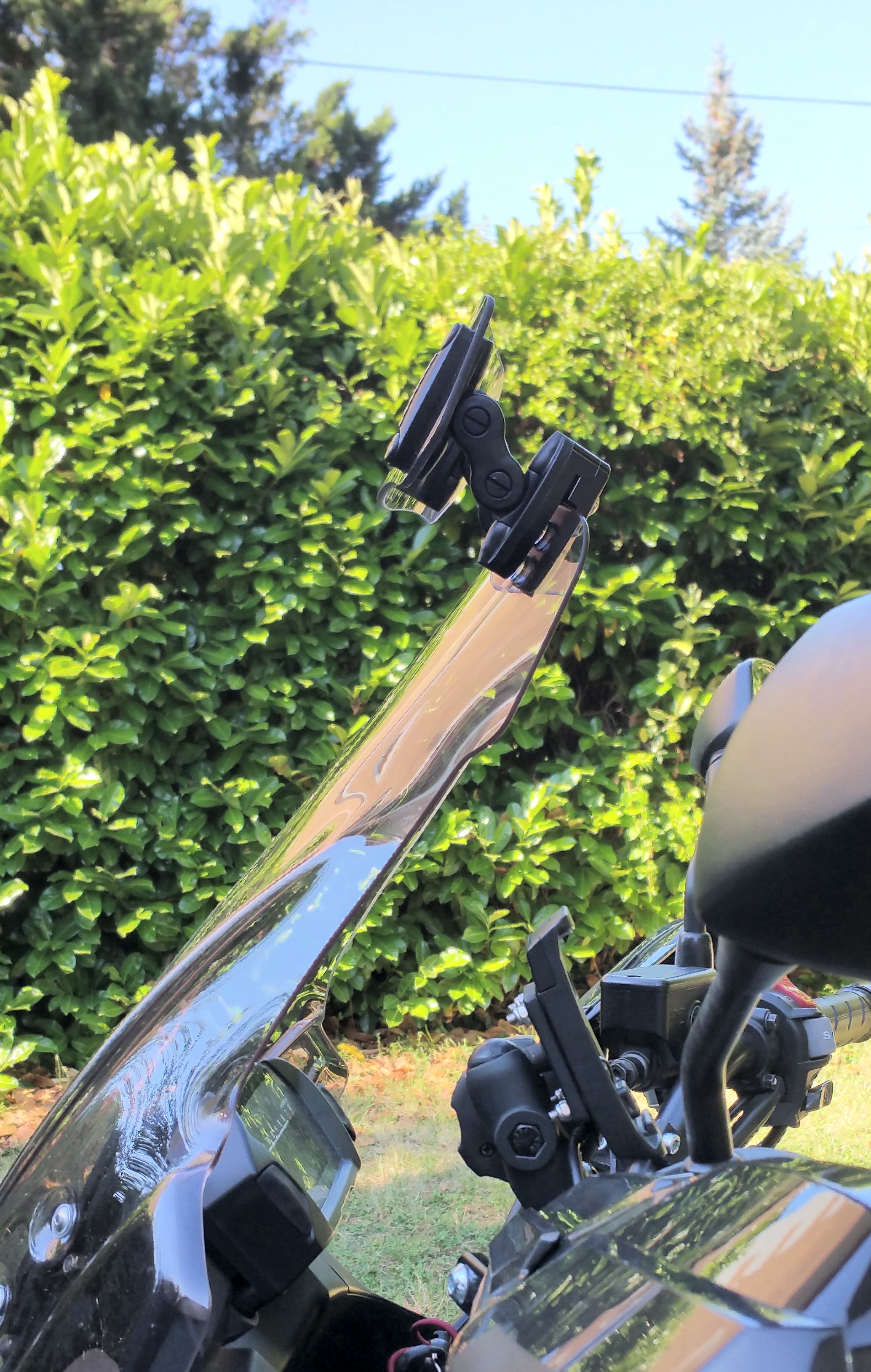

Petit retour sur le déflecteur Puig (ref : 6319) visible ICI
Qualitativement: le produit fait bien fini, les supports sont en alliage et l'épaisseur du déflecteur est d'au moins 4mm
Techniquement: la notice demande à ce que les articulation soient alignées au niveau des axes, et bien même en montage sur une bulle Puig Touring censée être compatible voir faite pour ça, ce n'est pas le cas, le galbe de la bulle ne correspond pas à celui du déflecteur, mais fonctionnellement parlant, ça ne gène pas le changement de position.
Là où par contre le produit pêche par rapport à un déflecteur MRA, c'est les possibilités de réglages, c'est basique de chez basique, 4 crans par articulation, point bar, légèrement insuffisant pour donner le réglage que l'on voudrait.
Les pinces de serrage sur la bulle m'interrogent beaucoup, car elles sont données pour des épaisseurs de bulles de 3 à 5mm, ma bulle faisant 3mm, j'ai quand même quelques doutes sur le maintien, à tester dans le temps et à pleine vitesse.
Position basse

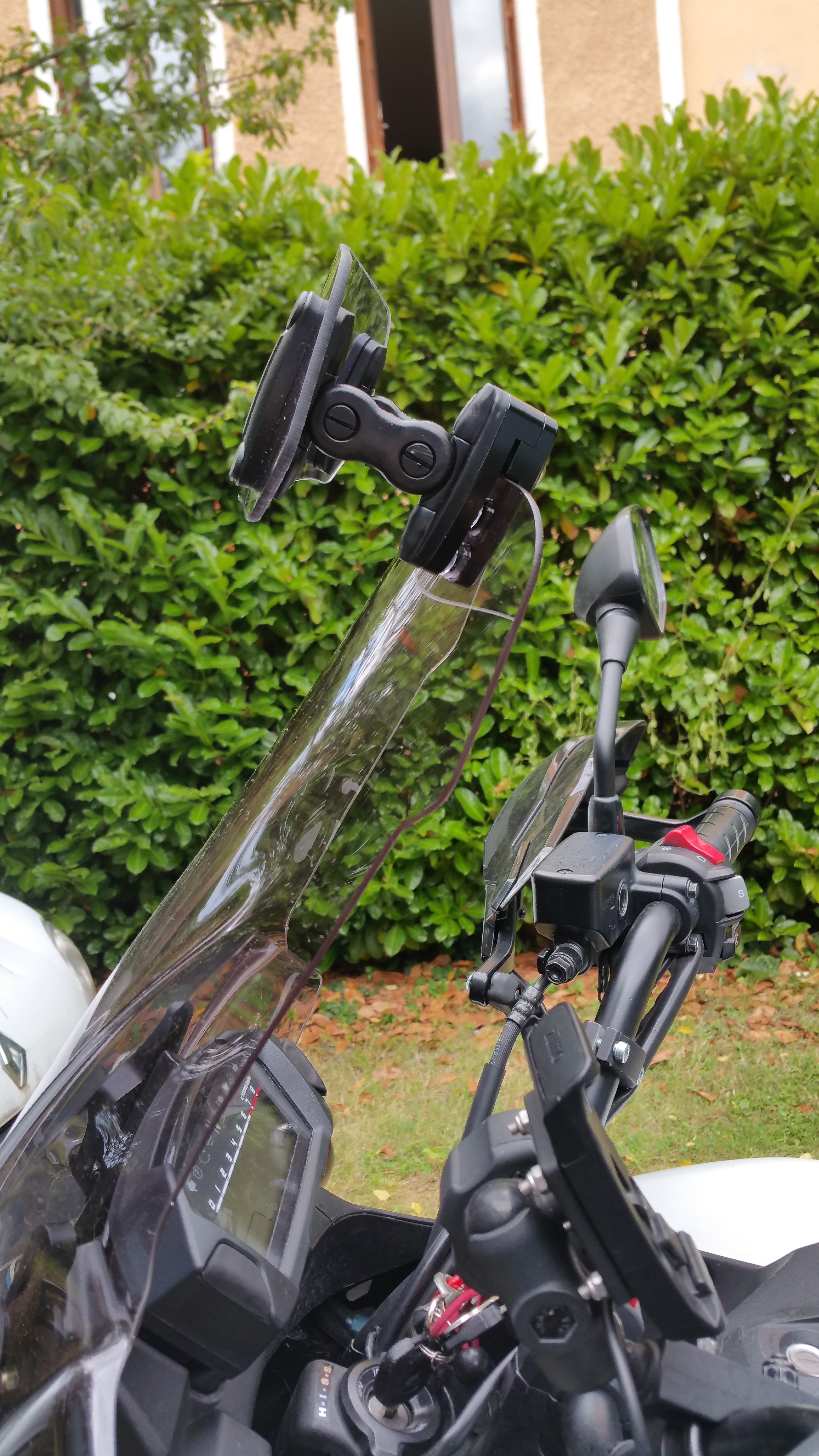

Position intermédiaire 1

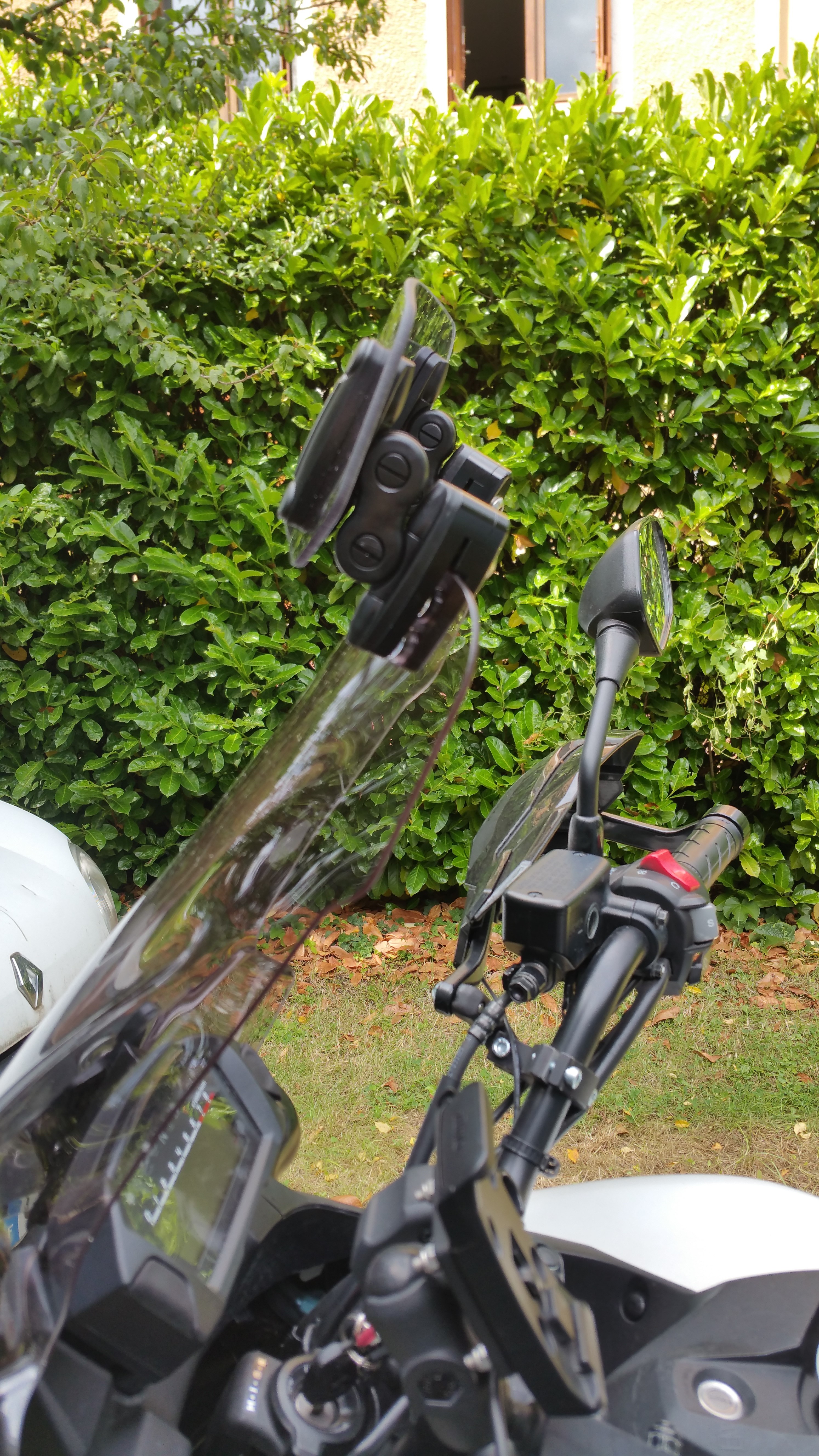

Position intermédiaire 2

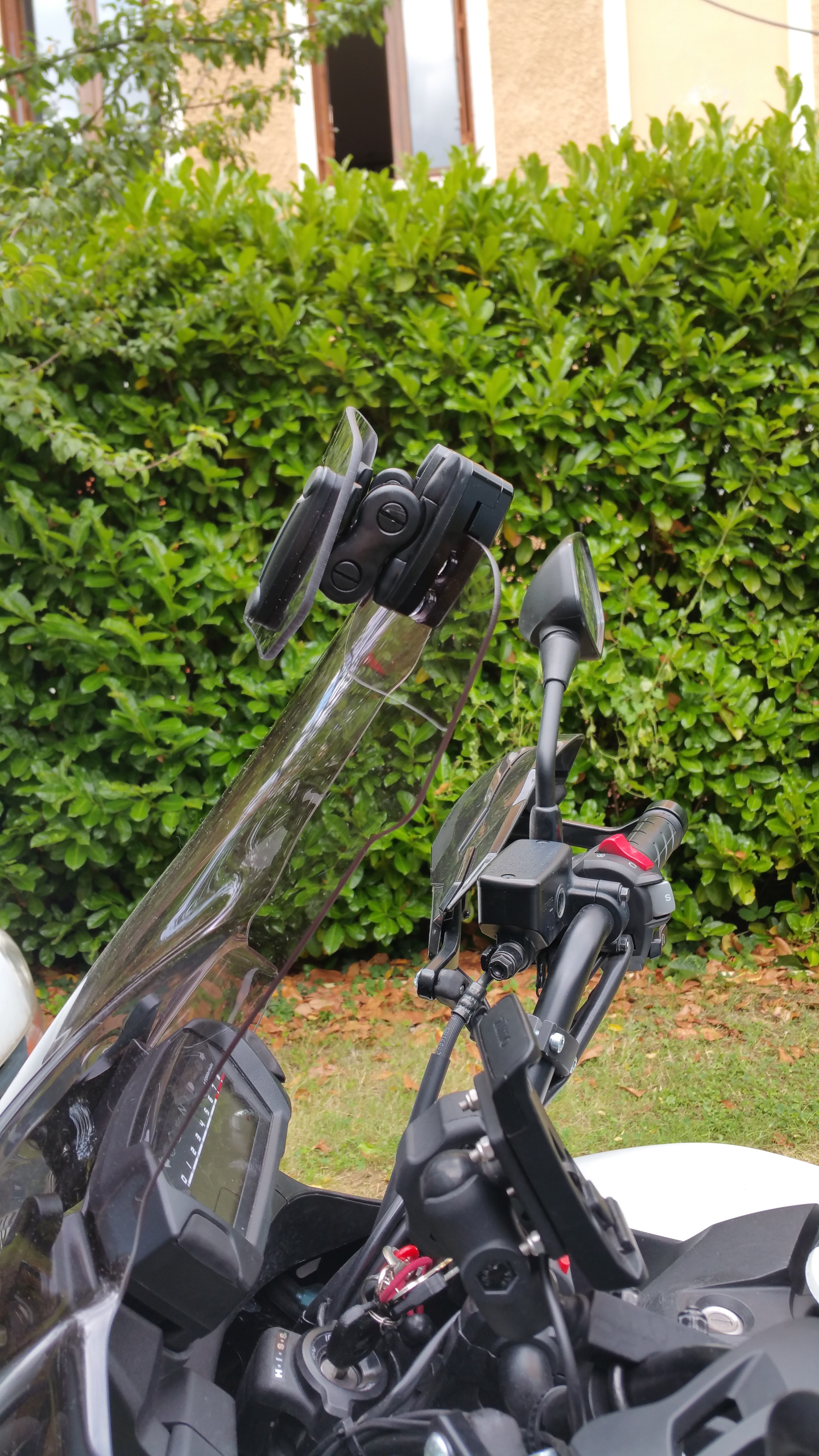

Position haute

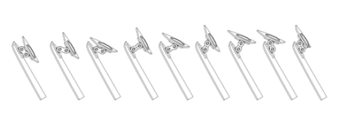

Ci-dessous les positions possibles selon le constructeur, à oublier je pense, les 3ème, 5ème, 7ème et 8ème positions sauf à vouloir faire "parachute" ou vouloir que tout s'envole :o
