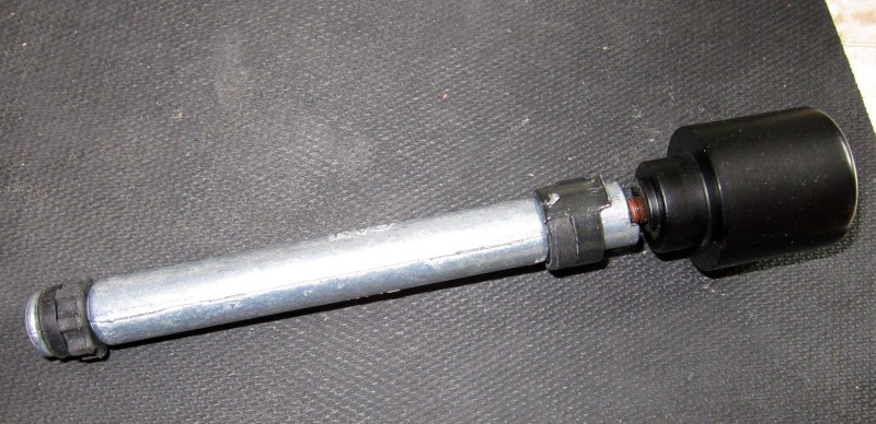

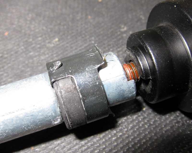

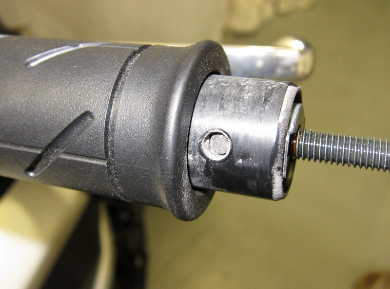

Je suis en train d'installer des protège mains SW-Motech, et j'ai retiré le support de la masselotte gauche.
Il suffit de retourner l'extrêmité de la poignée et d'appuyer dans le trou qui est à environ 2cm de l'extrêmité du guidon tout en tirant sur la vis et l'on extrait cette chose.
Pour le côté droit, ça va être plus difficile. :)
Appuyer sur le petit ergot de la bague métallique qui est logé dans le trou du guidon
Support de la masselotte

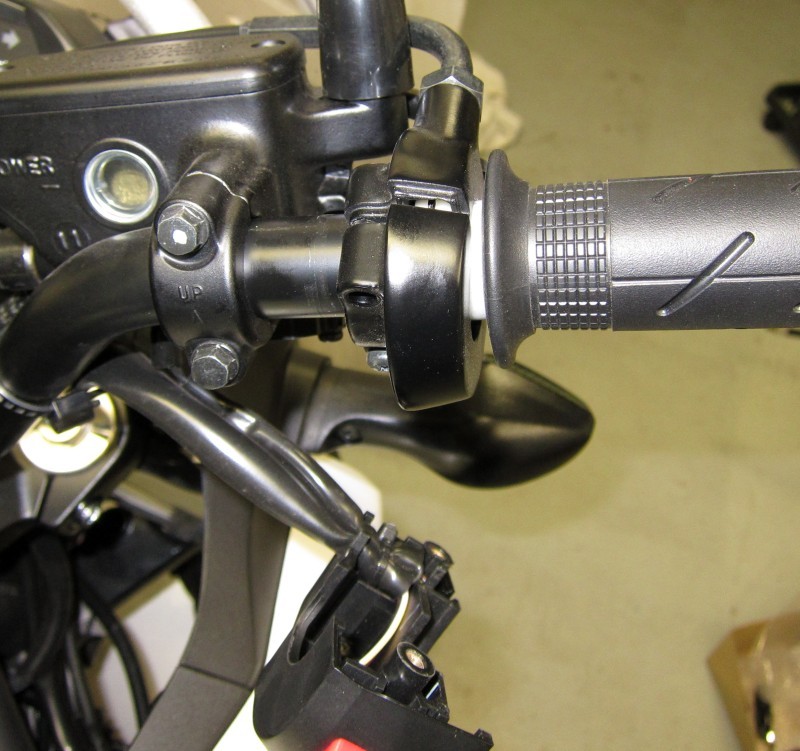

Finalement, à droite, ce n'est pas beaucoup plus difficile.
Il faut juste desserrer le demi collier du maitre cylindre, ouvrir le commodo, et desserrer la poignée de gaz pour la glisser sur le guidon, après c'est comme pour l'autre côté.
Ce qu'il faut démonter ou déplacer
Appuyer sur l'ergot tout en tirant (fort) la vis

Pour retourner la poignée de gauche, tu fais comment ? Comme une chaussette ?
rcmd
Messages : 215
Enregistré le : ven. 21 juin 2013 18:37
Localisation : Sud-Yvelines
Re: Comment retirer les masselottes du guidon
Message par rcmd »
Exactement, il suffit de 2 cm
