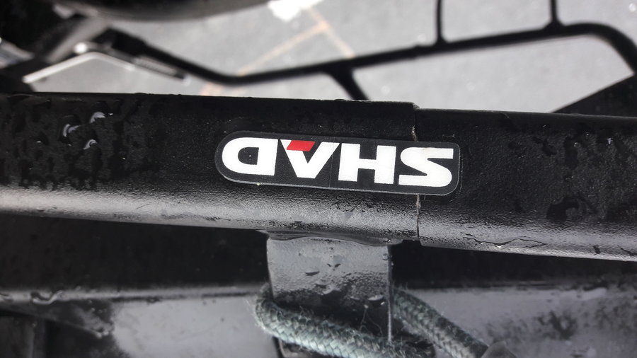

Salut, je remonte ce sujet.
En attendant un retour de Honda qui voit le problème avec Shad,
j'ai été demandé à mon garage auto de proximité qui fait également de la carrosserie s'il était possible de souder le support mais d'après lui c'est le époxy. Donc, il ne peut pas souder.
Il m'a donné une adresse d'un atelier moto que je dois consulter.
Ce qui devait arriver, arriva ce matin sur la route.

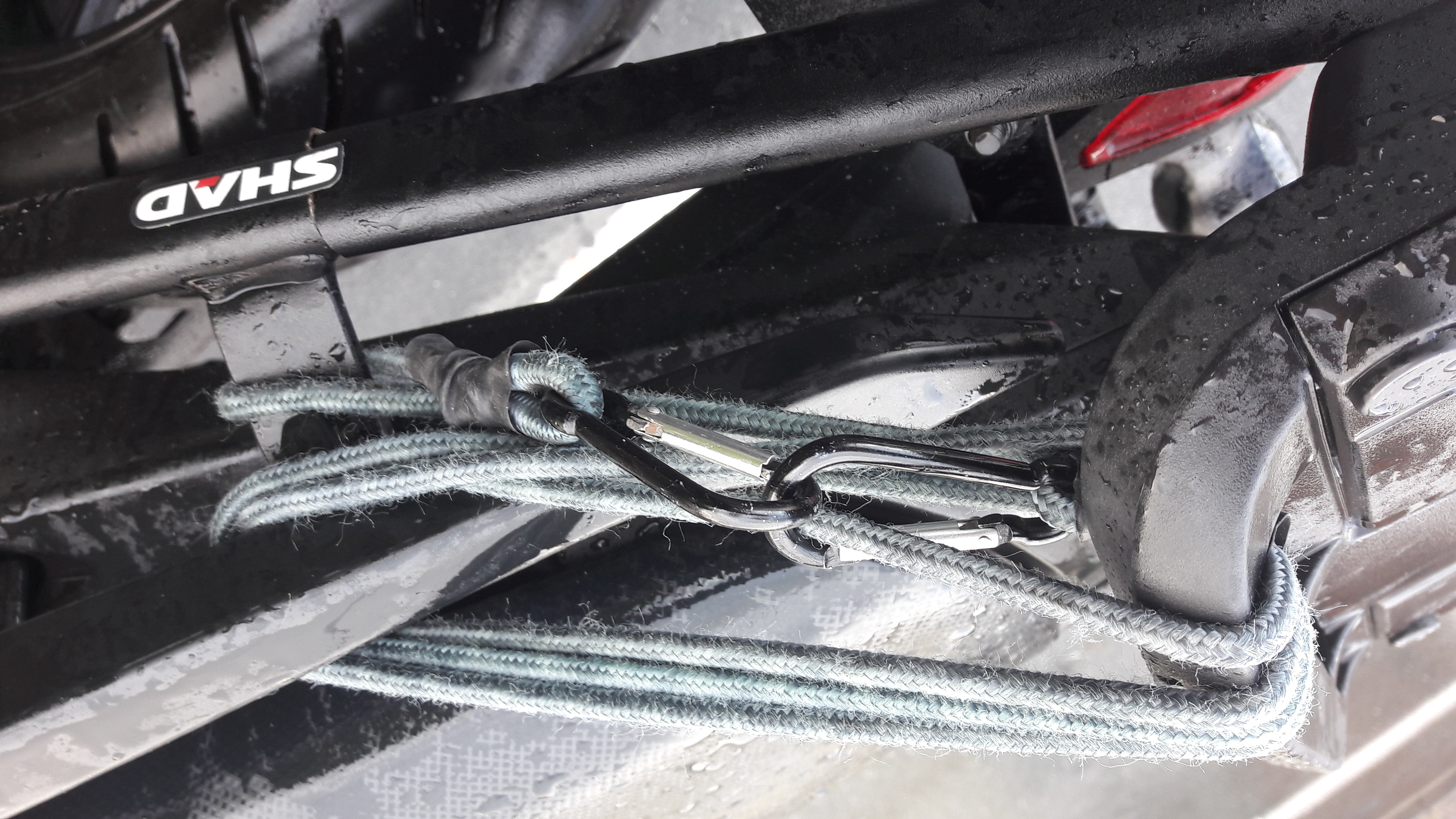

Le support droit a fini par casser net avec les vibrations, ce qui était prévisible. Petit renfort de fortune avec le tendeur.
Je vous tiens au courant dès le retour du conces Honda.
Messages : 1181
Re: Support Shad défectueux
Désolé, les photos sont à l'envers. un peu d'exercice ça assouplit les cervicales :mrgreen: :mrgreen:

Il a vraiment dit époxy ?!
Ce n'est probablement pas de l'acier (inox) mais un alliage pas facile à souder. Avec un renfort interne ça doit pouvoir se faire.

Oui, c'est ce qu'il m'a répondu. Il m'a dit qu'ils savent faire en auto mais pas en moto. Je lui ai répondu que sachant que je dépose mon véhicule en même temps je voulais savoir s'il pouvait y mettre un coup de soudure et renforcer les supports valises. Ça reste "que" de la ferraille auto ou moto. Bref. J'ai compris qu'il voulait pas s'aventurer sur ce terrain, et qu'il préférait que j'aille voir le garage moto qu'il ma indiqué. J'ai pas insisté. J'irai donc voir l'autre atelier. Je me fais pas trop d'illusion pour Honda. j'attends quand même leur retour. En attendant, il me reste encore la valise de gauche utilisable pour le pc, en complément du faux réservoir pour l'intégral.
