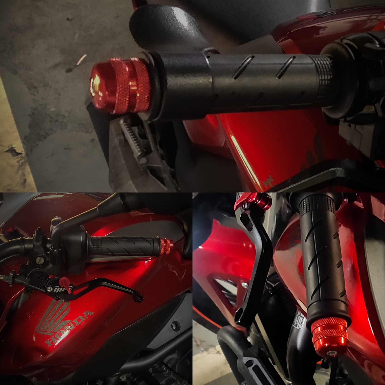

Alors finalement, j'ai réussi à le redresser avec une clé mixte de 30
J'ai reussi a enlever la vis et la redresser au mieux.
J'avais commandédes masselons au cas où.
Je vais voir si elle se monte dessus (oui il est rouge
) sinon retour direct.
Merci à tous pour vos conseils
Kaya_MO
- Messages : 325
- Enregistré le : jeu. 3 oct. 2019 12:15
- Moto : NC 750 S
- Kilométrage : 900
Re: Idée d'embout de guidon
Finalement j'avais commandé l'embout au cas où (je pouvais le retourner de toute façonKaya_MO a écrit :Oui c'est ce que je me disais aussi.
J'ai vu ce modèle quand pensez vous ?
Qiilu Embouts de Guidon Poignée Universel Anti-vibrations Paire de 22mm Universel En Aluminium Moto(noir)
Et j'ai remplacé sans aucun soucis l'ancien par le nouveau. Aucune manipulation spécifique. Dommage que le diamètre soit moins large. Mais ca fait un style différent.
Ps : je rajouterai des photos si vous le souhaitez
