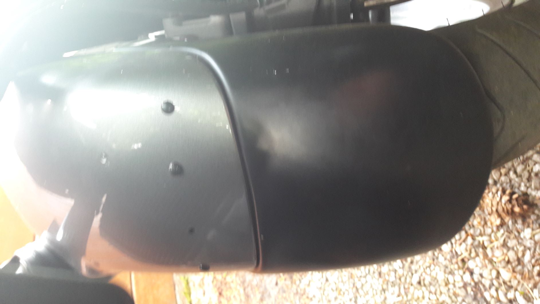

A propos du double face pour le prolongateur de gboue, il y a 4 ans les rivets n'étaient pas fournis avec le mien, j'ai roulé 3 ans sans problème et ai finalement ajouté des rivets (noirs également) c'est très discret et nullement inesthétique de mon point de vue.

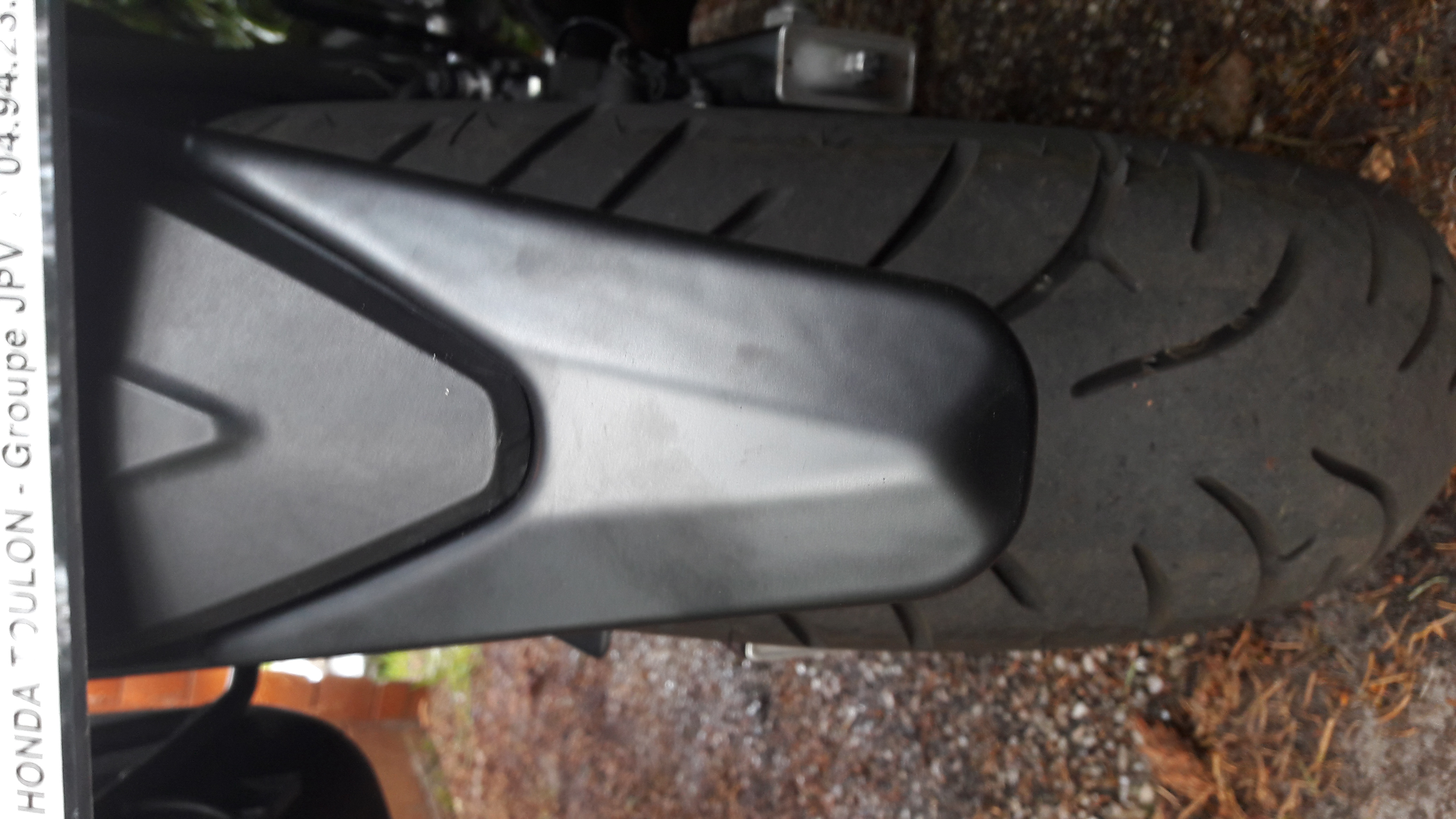

Perso j'ai bien tenté de déposer le garde-boue mais avec les caches poussières de fourche il aurait fallu les déposer ou sortir la roue. Un carton plié en deux entre le garde-boue et la roue et perçage en douceur sans y aller comme un bourrin et nickel. Y avait pas les doubles faces avec mais avec un rouleau de 3M double face dans le garage et ça l'a fait. J'ai ajouté une grille de radiateur made in China et plus de projection même sous grosses averses.

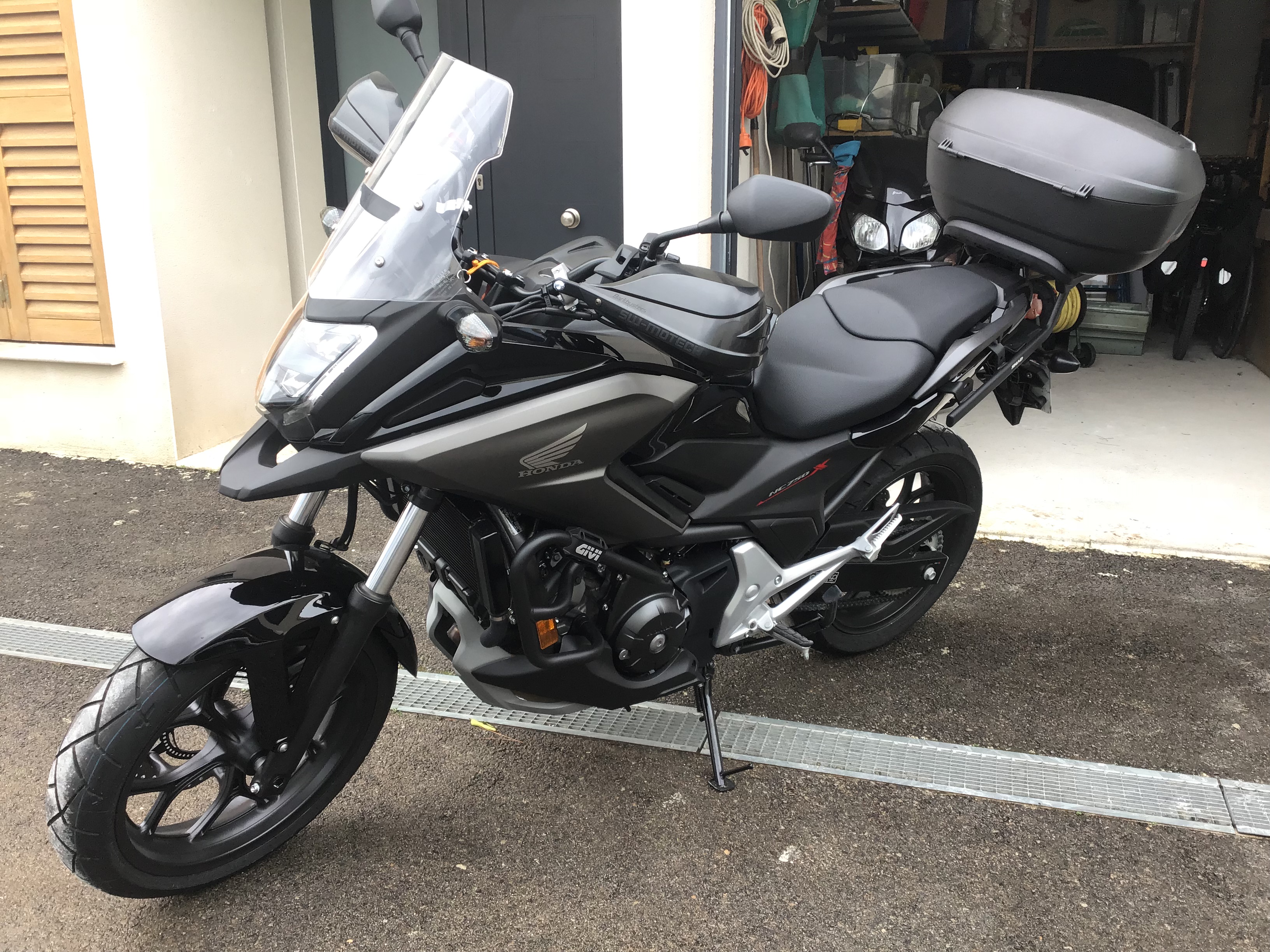

Je vois qu'on a les mêmes goûts pour la couleur

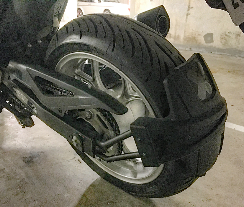

Et j'ai mis ça à l'arrière, ça marche super même si un poil cher.

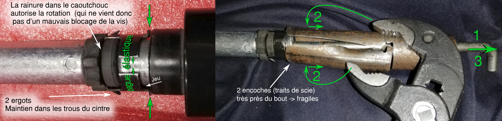

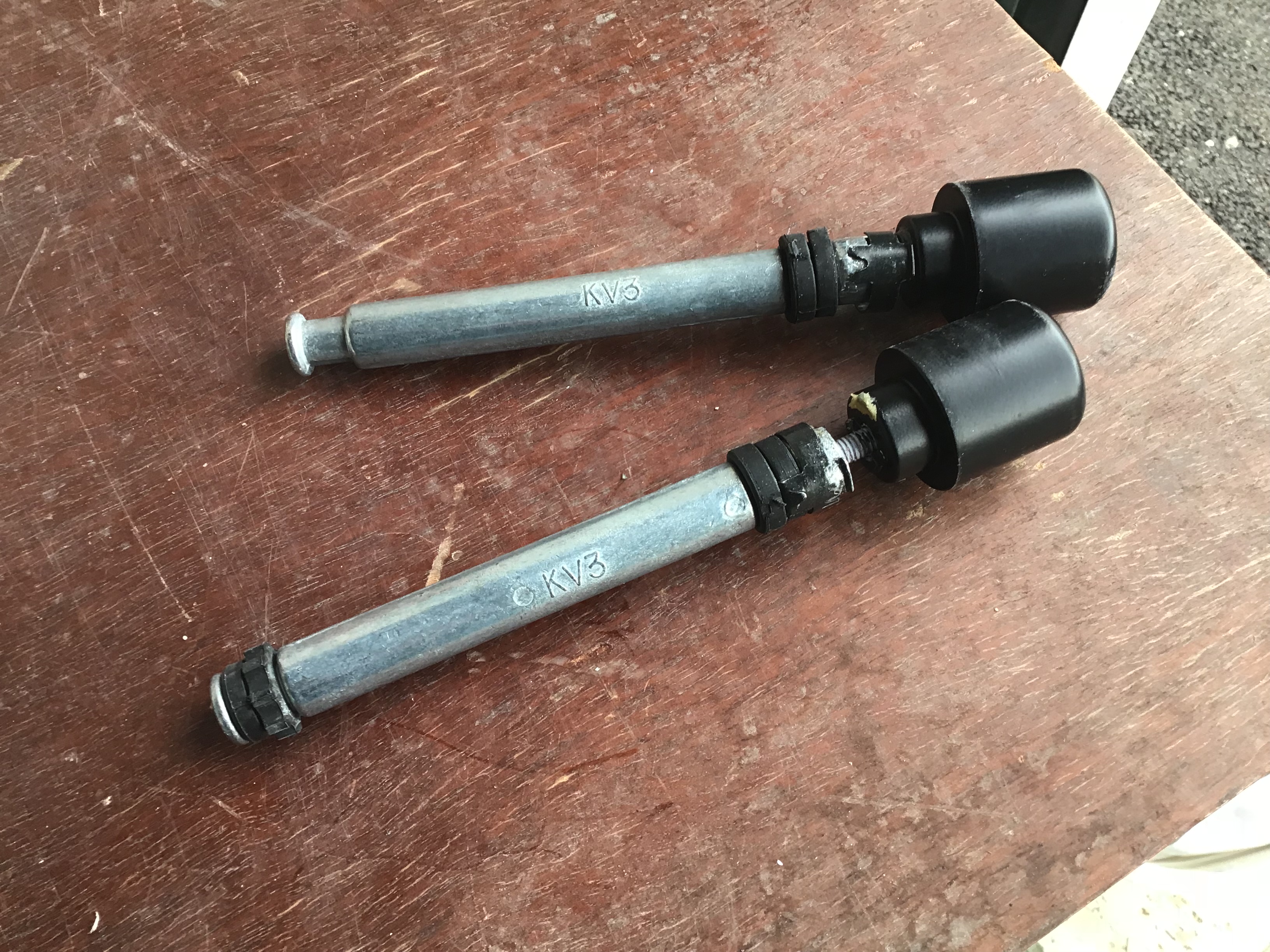

Pose des protèges mains.
C’est une galère sans nom que d’enlever ces
de poids métalliques dans le cintre. Faut être patient et forcer comme une mule.
Le reste c’est à dire emboîter les protèges mains et les fixer c’est une jeu d’enfant.
A mon sens c’est mieux sans... mais j’attends une protection contre le froid et la pluie.

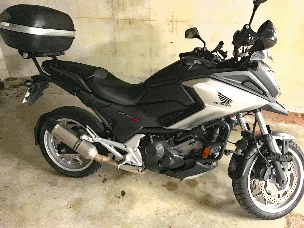

Notez le regard du cbf qui a observé toute la scène de montage avec un peu de jalousie

Suggestion de démontage des "axes" de masselottes... Une sorte de pince pour tasser la bague et ses deux ergots. (D'abord enlever la masselotte)
Ça a marché, mais pas sûr que ça remarchera, faut un peu de chance pour attraper puis pincer les 2 bouts et tirer sur la vis centrale...
