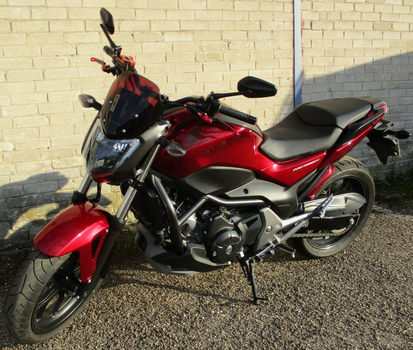

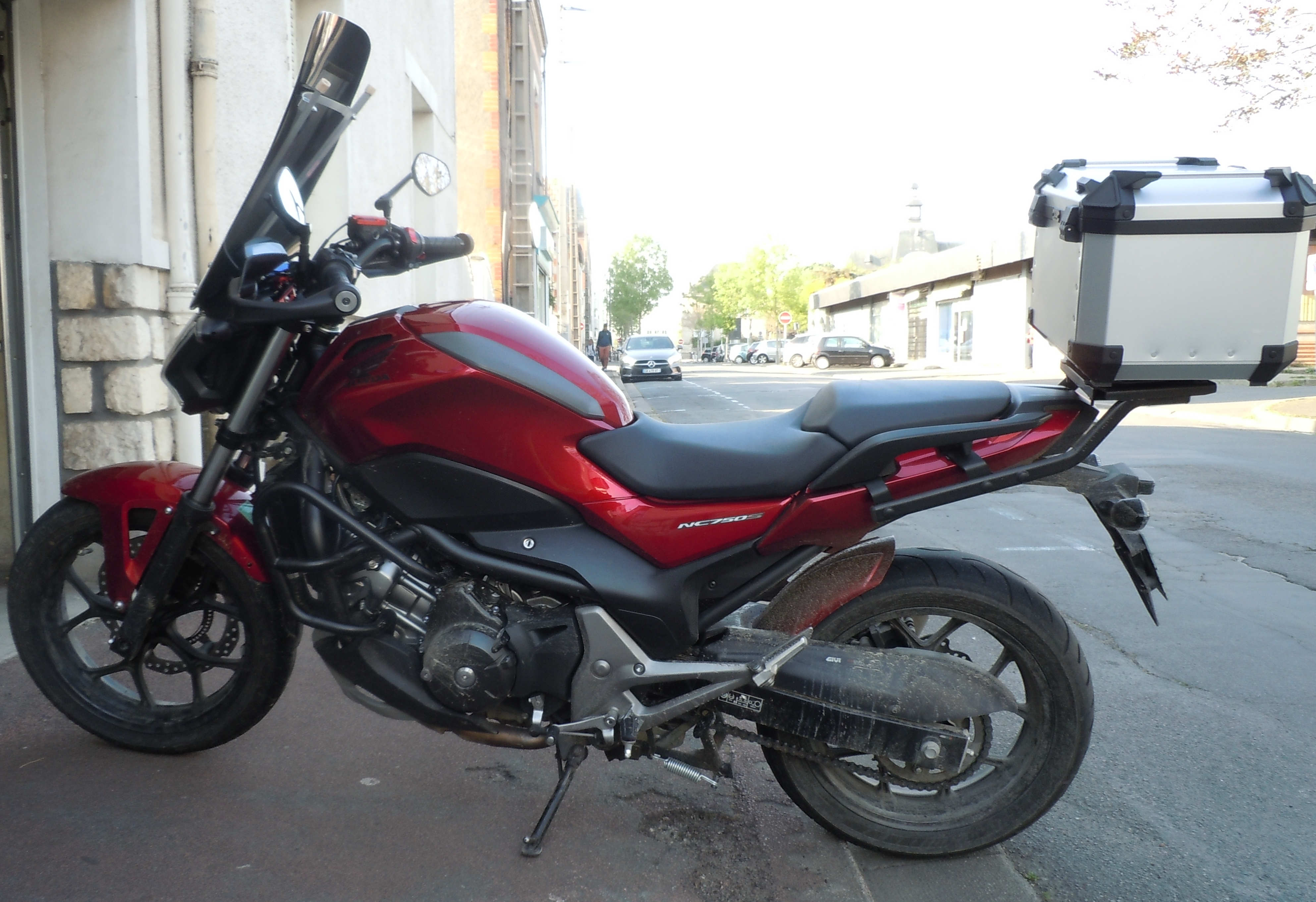

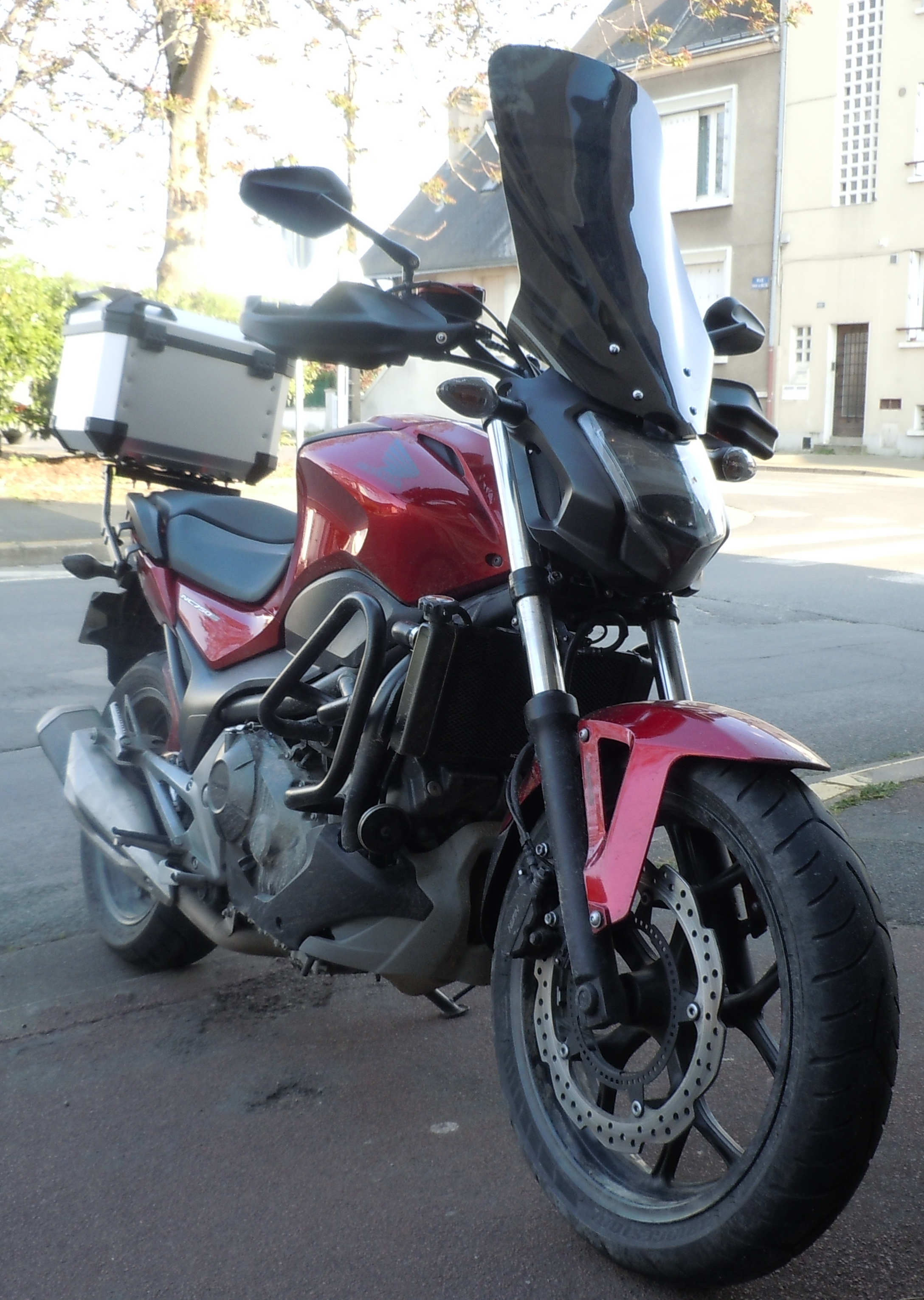

À la demande générale de Phileg, voici 3 photos de la belle (enfin, il faut le dire vite car après avoir roulé dimanche sous la pluie, elle est dégueulasse et je ne l'ai pas encore nettoyée avant de prendre ces photos) :
- une photo de l'avant gauche de janvier dernier sans ses accessoires (sauf leviers frein et embrayage et garde-boue/pare-chaîne AR),
- 2 photos avec tous les accessoires montés depuis (avant droit et profil gauche).

Ahhhh la photo, je pensais que la remarque peu aimable plus haut dans le fil t’avait froissé.
Quelle bulle ! Tu ne dois pouvoir voir la route qu’à travers et pas au dessus… c’est pas gênant ?

Je suis plutôt grand (1,85 m) et donc, je regarde par-dessus la bulle et sans aucune gêne pour la visibilité. De toute façon, elle n'est pas fumée mais totalement opaque donc impossible de regarder à travers.
Comme expliqué dans mon 1er message en début de discussion, la bulle est de qualité "chinoise" (mais c'est la seule que j'ai trouvée aussi grande pour la NC 750 S) et comme j'avais un doute sur sa solidité face à la pression de l'air en roulant, j'ai préféré par précaution installer une armature de ma conception fabriquée à partir de tube carré de 10 x 12 mm en alu et de plat de 12 x 2 mm également en alu. Le tout est fixé grâce aux boulons de fixation de la bulle sur l'armature tête de fourche de la moto, bien sûr avec des boulons de 10 mm plus longs que ceux d'origine pour tenir compte de l'épaisseur supplémentaire due à cette armature. C'est sûr, ça se voit mais c'est plutôt efficace et l'aspect esthétique m'importe peu. Pour moi, ce qui compte c'est le plaisir de rouler et de piloter ma moto.
Ah oui ! Pour donner la forme arrondie à la barre plate horizontale en alu afin d'épouser la forme de la bulle, je me suis servi d'une bouteille de gaz butane posée à terre sur le côté sur laquelle j'ai mis un chiffon pour que l'alu ne soit pas en contact direct avec celle-ci et éviter de le rayer et j'ai appuyé fortement la barre plate sur cette bouteille de gaz jusqu'à ce qu'elle prenne la forme arrondie adéquate. Et puis pour éviter le desserrage des boulons servant à l'assemblage de l'armature à cause des vibrations, j'ai utilisé des écrous avec frein et là je serai tranquille.
Il me reste juste à recouper légèrement les 2 tubes verticaux car ils sont trop longs et c'est tout.
Je suis bien conscient que mon petit bricolage va en faire marrer certains mais j'en ai rin à battre, ah ah !

Si je comprends bien, ce sont toujours les quatre points d'attache d'origine qui travaillent. Avec la longueur de la bulle, ça fait un sacré levier, non ?
On voit plus classiquement deux vis en bas, et deux tiges hautes (du milieu de la hauteur de la bulle <-> au guidon)...
Mais c'est toi le chef, et si tu as pu tester c'est très bien. Résultat au niveau du casque ? (D'origine, c'est infernal à 130 , obligé soit de se coucher un peu, soit de sortir la tête - pour mon 1m79)

La bulle haute ça a bien diminué la pression de l'air au-delà de 90-100 km/h mais le bruit dans le casque lui n'a pas diminué ce qui dénote que cette bulle n'est pas très bien profilée et provoque des remous d'air. De ce fait, pour les longs trajets, je mettrai des bouchons d'oreilles ou des boules Quiès, peut-être ...
En ce qui concerne les 4 points d'attache de la bulle sur la moto, ils me semblent suffisamment costauds pour tenir tout ça et résister à la pression de l'air en roulant même si je ne suis pas un spécialiste en montages mécaniques, je n'ai pas d'inquiétude sur le sujet. L'armature de renforcement de la bulle que j'ai fabriquée demeure légère car toute en alu. Et puis on verra à l'usage. Ce montage date seulement de quelques jours et la centaine de km que j'ai déjà effectués avec ont été concluants.

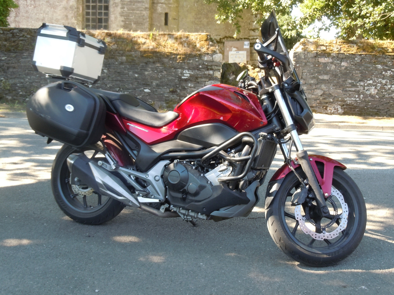

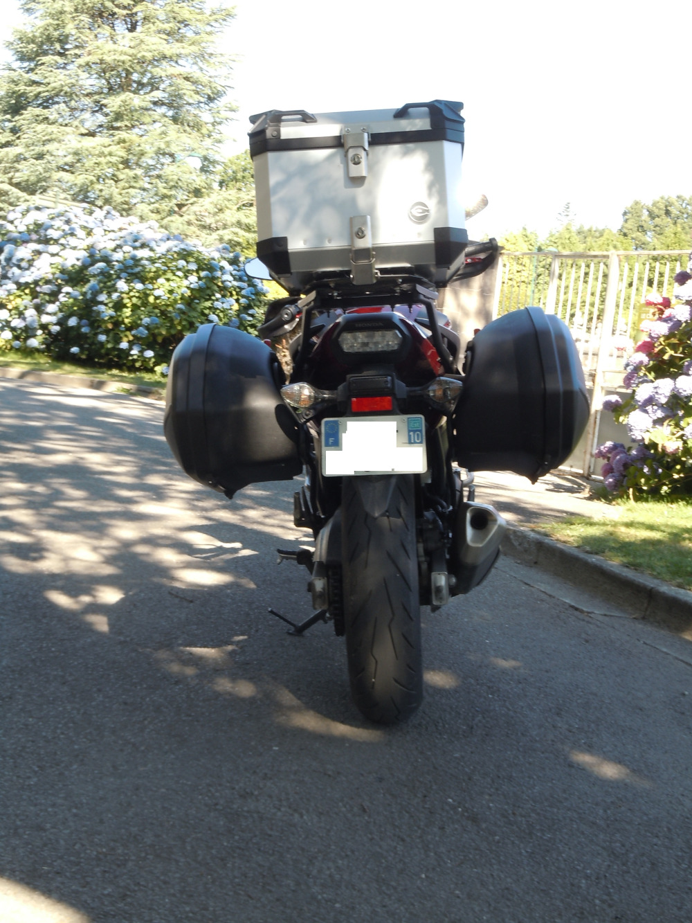

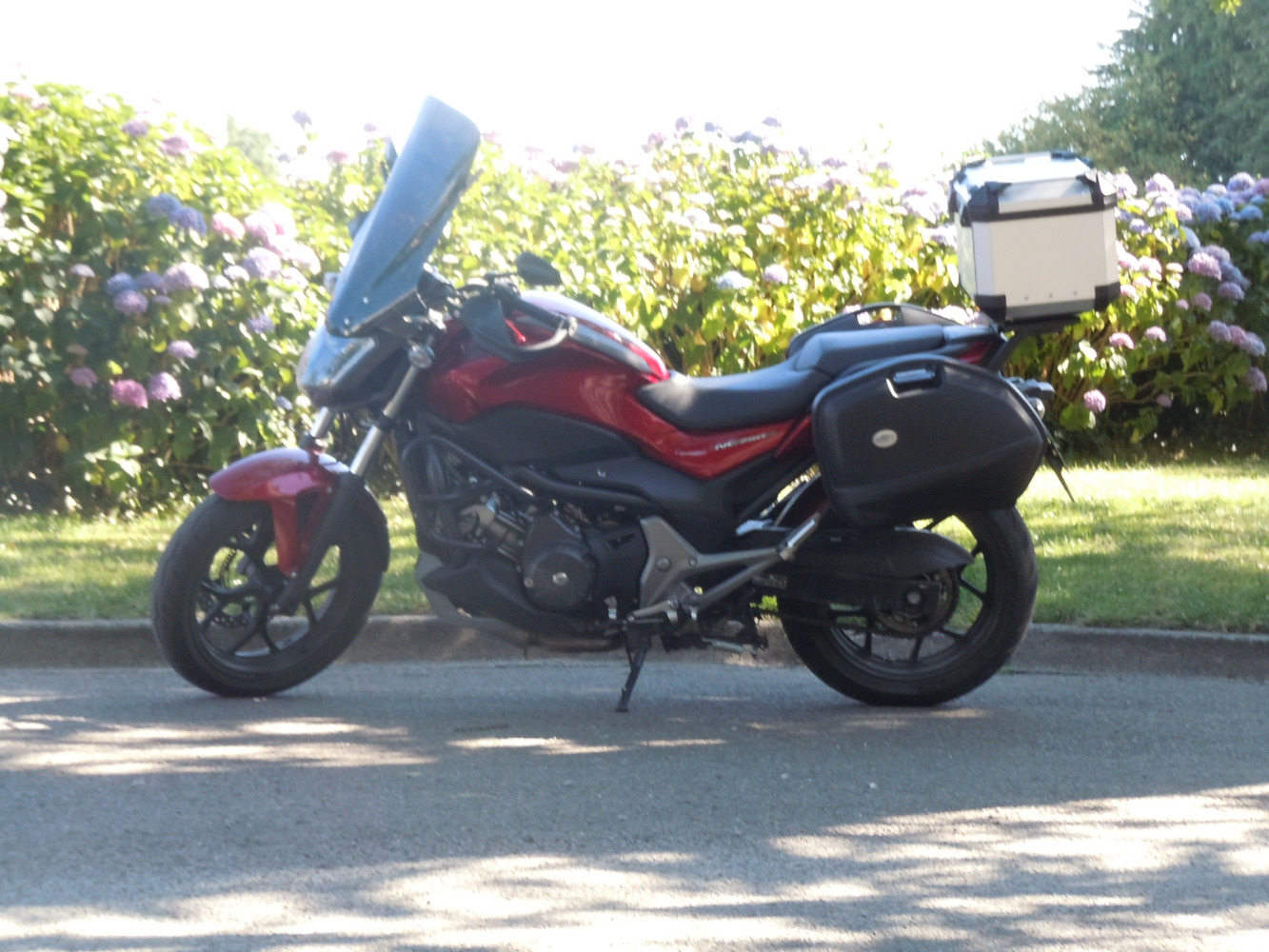

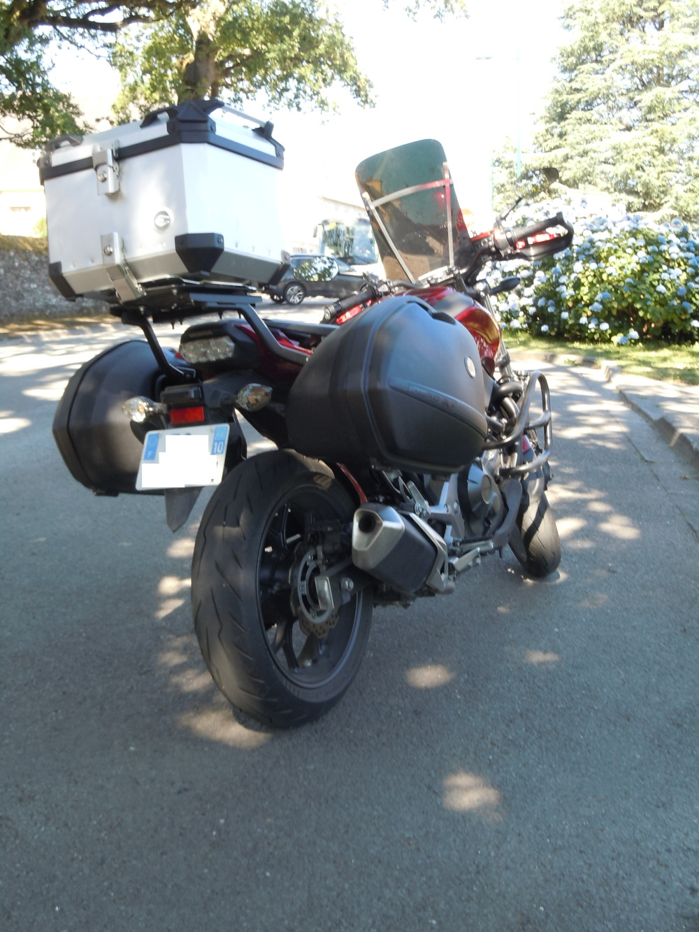

Pour continuer dans la description des accessoires de ma NC 750 S de 2020, en prévision de mes pérégrinations vacancières de l'été dernier 2022, j'ai installé en juin dernier un support Givi modèle PLX1146 pour Honda NC 750 S ou X acheté chez Motocard (site espagnol) pour 160 € plus 2 valises latérales Kappa K33 (sous-marque de Givi) achetées en occasion en excellent état sur Leboncoin à 160 € soit le total pour 320 €, donc très en-dessous des tarifs neufs des valises et top-case proposés par Givi ou Honda.
Pour info, le particulier à qui j'ai acheté les 2 valises Kappa K33 m'a indiqué qu'elles provenaient de sa Kawa 1000 Versys. En effet, une voiture est venu le percuter par l'arrière mais à vitesse très réduite, ça l'a fait tomber sur le côté et le carénage a salement morflé + quelques autres accessoires, la valise du côté de la chute a seulement subi une éraflure. L'assurance de l'automobiliste a tout pris en charge (8000 € de frais quand même !), y compris les accessoires rajoutés par le motard dont les 2 valises qui ont été remplacées à neuf. De fait, il avait une paire de valises en très bon état à part une rayure sur l'une, il me les a vendues pour 160 €.
Pour revenir à ma moto, j'avais déjà installé le support de top-case Givi 1146FZ pour NC 750 S ou X sur lequel j'avais adapté la platine de fixation de mon top-case en alu Coocase X1 provenant de mon ancienne moto trail Mash 400 R Adventure.
Le support Givi PLX1146 pour valises latérales est prévu pour se monter avec le support de top-case déjà présent sur la moto.
Au total, ça fait un ensemble costaud et bien intégré à la moto.
De plus, le système d'accroche des 2 valises latérales appelé Monokey Side semble vraiment fiable et très pratique.
Pour le volume total, ça fait 40 l du top-case + 2 x 33 l des valises latérales + le coffre de la moto (20 l) = 116 l, y'a de quoi voir venir !
