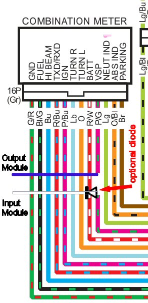

Je viens de faire une réponse à 12oclockLabs avec un schéma à l'appui pour avoir leur avis sur le fait d'utiliser mon modèle H3 en câblage "universel", je verrai bien si j'ai un retour ...
Zoom modif.jpg (58.18 Kio) Vu 3294 fois

FAB, de ou te viens ce Schéma ?
Sur ma 700, Je n'avais pas installé de diode lors de mon branchement et cela fonctionnait trés bien !
Merçi
Re: Installation correcteur de vitesse SpeedoDRD
Dufflecoat a écrit :FAB, de ou te viens ce Schéma ?
Merçi
C'est moi qui ai fait cette proposition au fabricant, en leur posant la question de savoir s'il faudrait ajouter une diode pour garantir l'isolation entre l'entrée et la sortie du signal, pour être sûr de ne pas avoir de retour sur la boîte DCT.
Du coup je me suis penché de plus près sur le micro circuit et comme m'a répondu 12oclockLabs, pas besoin d'ajouter une diode, il y en a assez sur leur module.
D'ailleurs, curieusement, 12oclockLabs me demande de leur retourner si ma méthode fonctionne :twisted:

Tu as 3 fils sur le DRD ?
Le troisieme tu le brancherais a quel endroit ?
Si tu trouve la solution tu pourras te faire payer ton DRD :D surtout si il t'on demande un retour
Merci
Dufflecoat a écrit :Tu as 3 fils sur le DRD ?
Merci
4 fils : +12V, masse, entrée signal et sortie signal, sur mon schéma je n'ai pas représenté l'alim (qui est une évidence et qu'il faut "piquer" quelques part)
