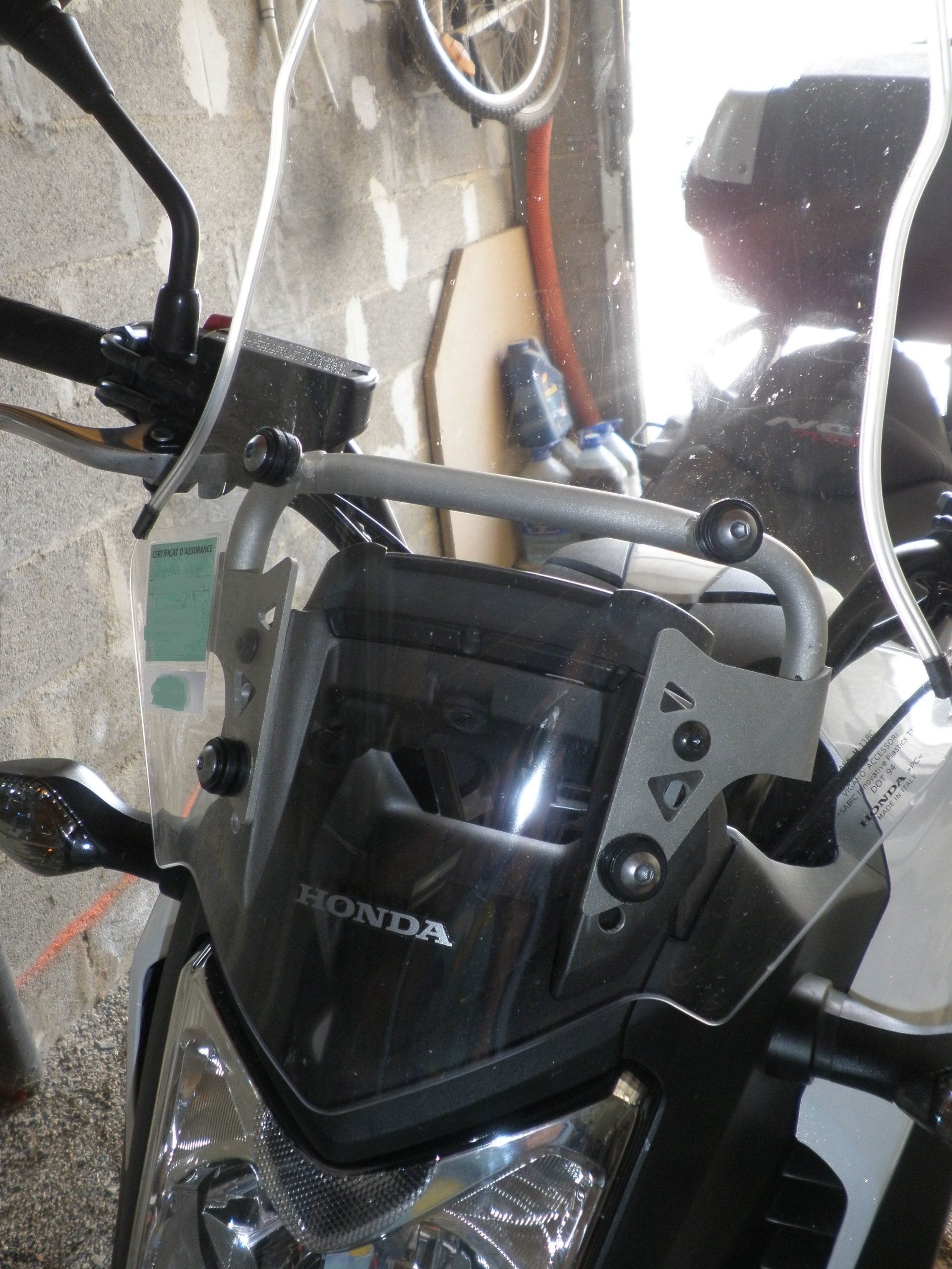

rcmd a écrit :Elle est en position basse, regarde sous les vis du bas de la mienne.
Merci pour la photo :D
Je viens de démonter la bulle et effectivement on pourrait la monter de 2.5 cm a peut près car il reste un trou en haut mais les pattes de renfort qui vont derrière n'y vont pas il faudrait les usiner un peu . Elles butent un peu dans les angles.
Je vais approfondir la chose demain :P

oui, soit tu les limes, soit tu inverses coté pile et coté face.
yoda83
Messages : 561
Moto : @T CRF1000 DCT-HRC
Localisation : Var (83)
Message par yoda83 »
Topinot a écrit :oui, soit tu les limes, soit tu inverses coté pile et coté face.
Merci je viens de la faire ;)
On verra bien si les 2 cm de plus seront efficaces :roll:
@ pluche
Amicalement Jean-Marc
Pour moi ce fut très efficace, meilleure protection du vent et nettement moins de bruit dans le casque!
J'ai du limer les angles d'une des deux barrettes "écrous" celle de droite (sens de la marche), l'autre impeccable!

Merci pour le retour ;)
Je vais surement reprendre le montage car en inversant les pattes on a moins de filetage pour visser . donc un petit coup de lime ou alors un peu de frein filet.
@ pluche
Un (grand) coup de lime et ça passe! (j'ai du quand même batailler un peu avec :? )
Je n'ai pas mis de frein filet car le nettoyage de la bulle nécessite parfois de la démonter, des insectes passant par en-dessous dans l'espace ouverte entre le tableau de bord et la bulle!

yoda83 a écrit :Redémontage de la bulles pour limer un peu les pattes . Cela a été vite car j'ai une ponceuse stationnaire, un petit coup de bombe galva a froid car en limant on supprime le traitement d'origine de la pièce.
