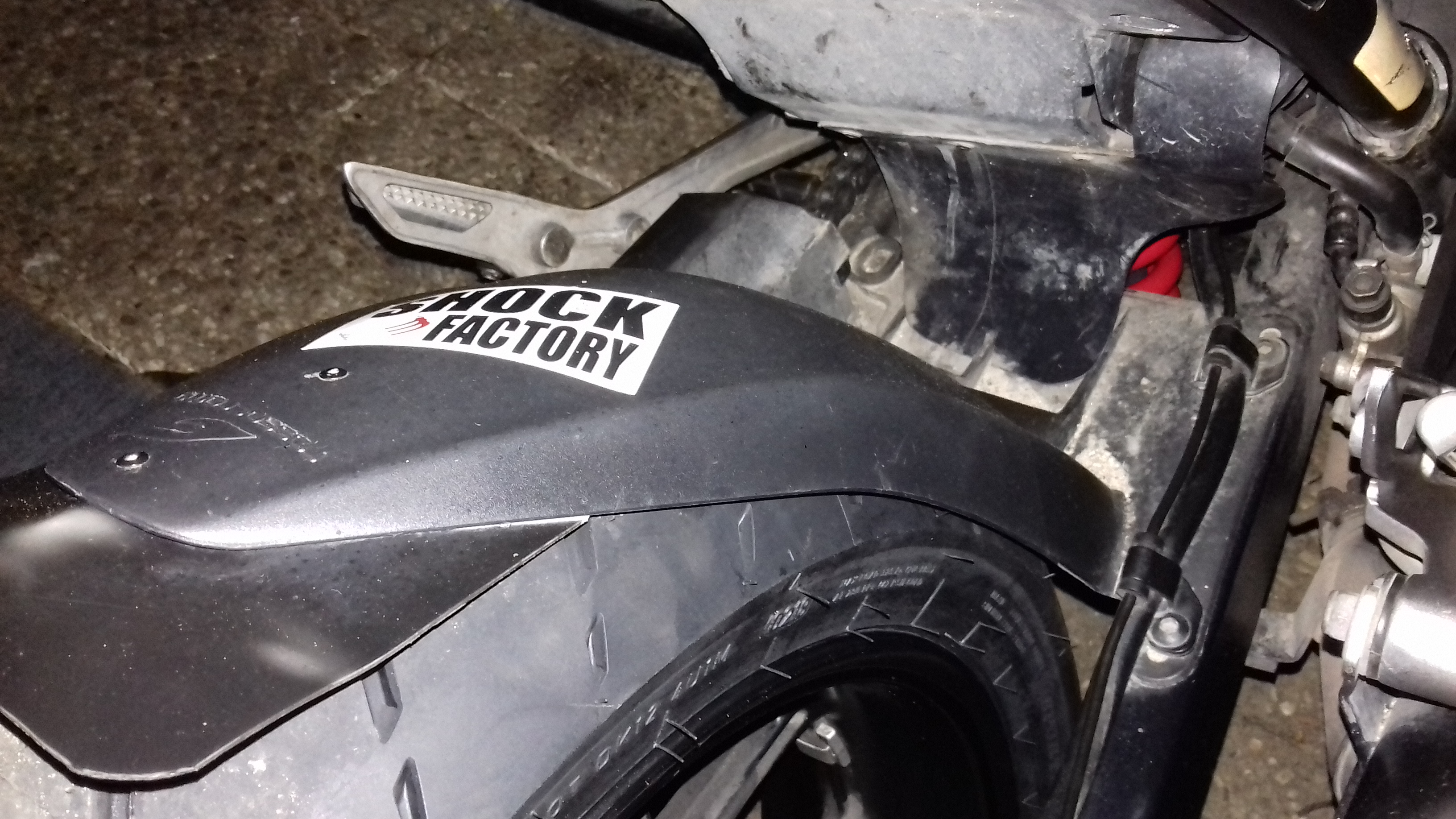

Done pour l'amorto, merci Phil c'est plus facile à 4 mains.
Quasi rien démonté du coup.
Peut-être un p'tit essai de la nouvelle mob demain aprem'

Petit retour sur l'amorto .
En ce moment je suis en plein travaux chez moi et avoue ne pas avoir vraiment la tête à affiner les réglages .
Mais il y une chose de sure , c'est qu'en réglage stock , l'amortissement est à la fois plus ferme et moins sec que l'origine , trop orienté route lisse pour l'utilisation que j'en fais .
Il va falloir que j'oriente les réglages vers une utlisation plus trail .
Et que , je me plaignais du coté paquebot de la NCX .
Même si le poids n'a pas bougé , la machine n'est plus bloquée sur sa trajectoire comme elle l'était , elle redevient plus naturelle à la conduite , va où les yeux lui disent d'aller .
J'ai l'impression que l'arrière est un poil plus relevé et que cette modification de géométrie peut l'orienter vers ce coté joueur que (je ne dis pas sport ) qu'il lui manquait , lui apporter un peu de fun à la conduite .
Sinon , je passe partout (lignes droites , courbes , virolos, etc .....) avec plus de vitesse et de faicilité qu'avec l'amorto d'origine .
Au niveau confort global , je ne suis pas sur que ce soit mieux . J'ai l'impression de fatiguer plus vite qu'avec l'amorto d' origine . Mais est-ce aussi à cause des sacs de de ciment et des brouettes que je me trimballe toute la journée , je ne serai le dire ?
Mais une chose est sure , avec les 3 réglages de l'amorto , je suis à près sur de trouver quelque chose qui me convienne .
Un peu comme la bulle Madstad , un peu de boulot à régler mais après ............quel panard !
