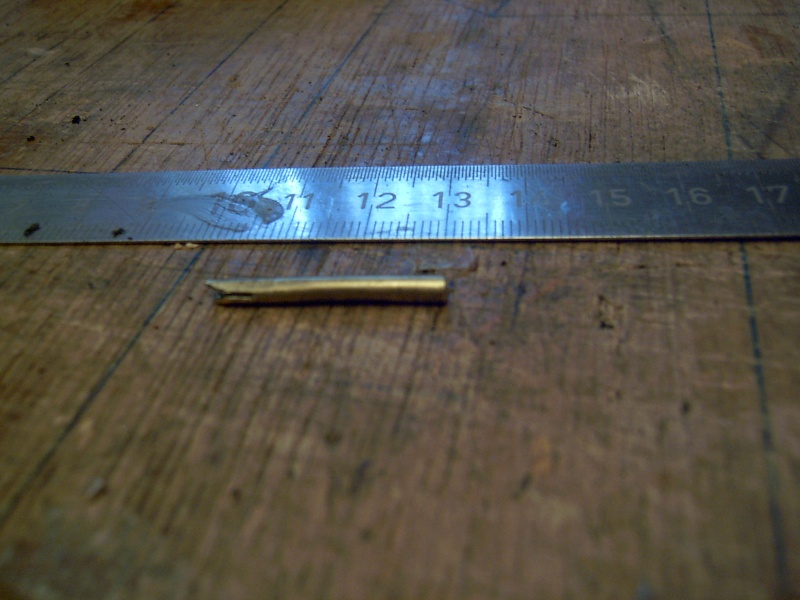

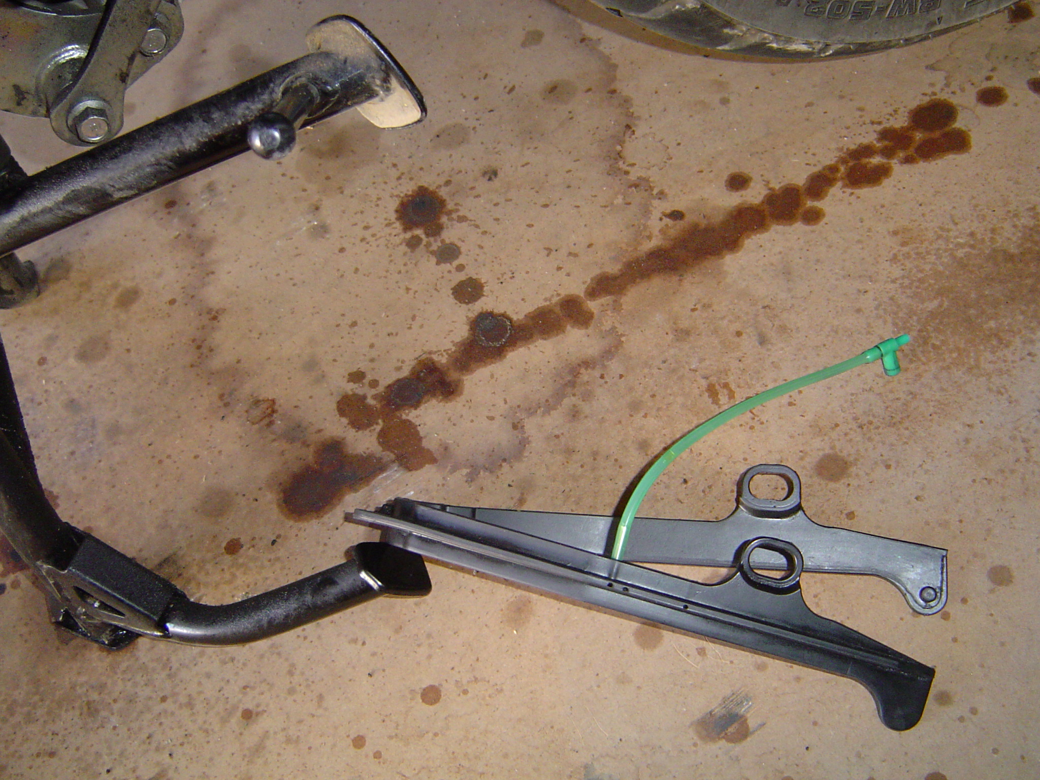

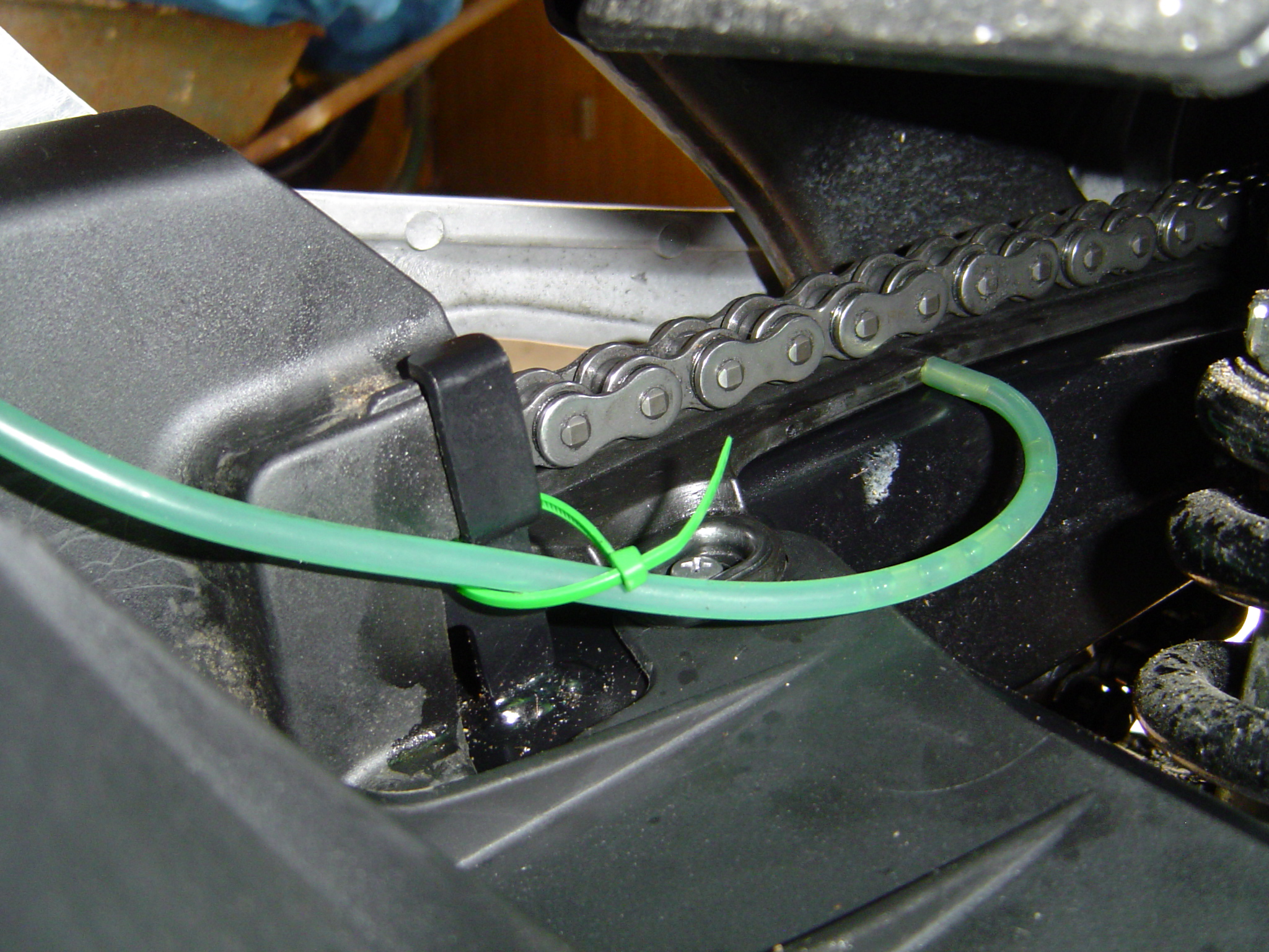

J'ai monté un graissage par PSB avec un Tutoro , ça marche impeccablement depuis 27000 kms .
Tube laiton taillé en bec de canard pour éviter que le circuit ne se bouche .

jos a écrit :C'est pas PSB ça c'est par guide chaine. Pas bête ;)
Pas bête, mais .... C'est la chaîne que je veux lubrifier pas le patin.
Sans polémique aucune hein ! ;)
Pif a écrit :La position au niveau du pignon sera plus discrète, c'est sûr!
Le petit Y séparera bien le flux d'huile en 2, il faudra le positionner juste au-dessus des joints et à l'intérieur de la chaîne... Va y avoir du storm de brain!
Plus discrète oui, mais surtout ça m'évitera de tout démonter pour la mettre sur béquille d'atelier (pas de centrale) lors du changement de pneu ou autre.
Sans vouloir polémiquer la chaine glisse sur le guide supérieur donc ça devrait le faire, mais ça va moins sur le rouleau (je crois que seules les plaques frottent) ;)
A une époque j'avais vu une lubrification sèche par bloc téflon fixé sur le haut du BO. la chaine venait frotter dessus et se couvrait d'une pellicule anti friction. Mais vu que ça ne pénétrait pas (sous les rouleaux par exemple) et que ça n'entretenait pas les joints toriques, ça devait être une FBI (Fausse Bonne Idée) :D
