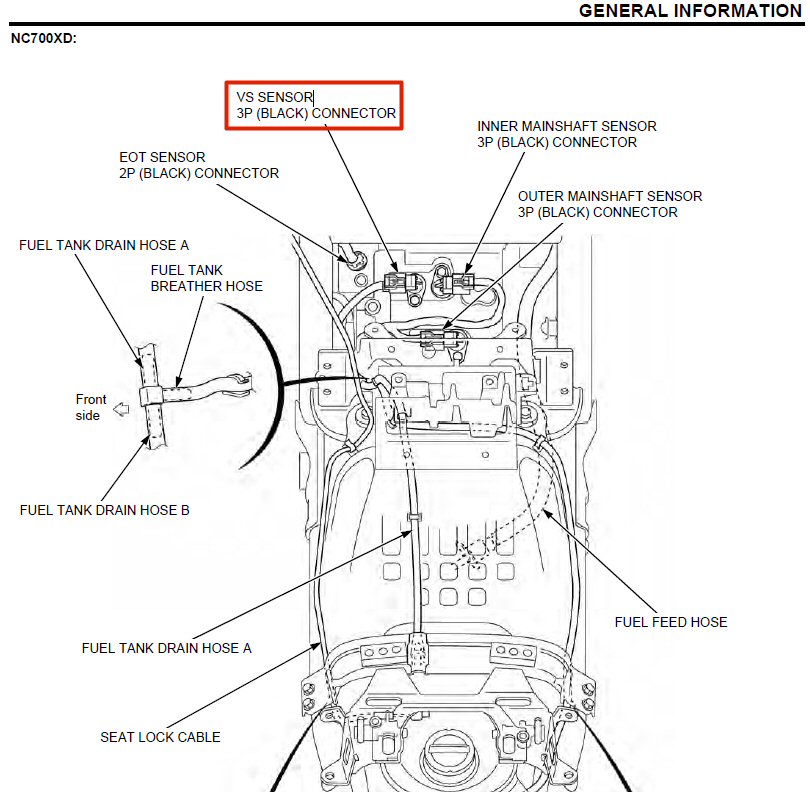

Je réitère, curieux, sur nos NC c'est un connecteur 3 broches qui va au capteur placé à gauche (côté pignon) au dessus de l'arbre de sortie de boîte.
D'ailleurs, il faut se méfier, il y a deux autres connecteurs identiques à côté
VS Sensor.jpg (115.65 Kio) Vu 2885 fois
