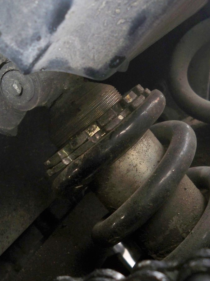

Bonjour à tous,
Pour celles et ceux qui ne peuvent pas ou ne souhaitent pas mettre plus de 10% du prix de leur bécane sur une suspate , le seul réglage sur nos NC est la précontrainte du ressort. :|
Le ressort est en réglage standard à la livraison. Donc après un peu de roulage il faut le régler à son poids,
le plus tôt possible
(je l'ai fait à 1 500 kms) pour éviter un enfoncement trop important et une usure prématurée.
Pour ma part je l'ai "serré" de 4 mm en standard (je fais 78 kgs), en duo avec madame et sans bagage de 8 mm
et avec bagages de 10/12 mm. Disons qu'avec la selle confort JMB et ces "ajustages" le confort est pour moi, dans la bonne moyenne.
J'ai fabriqué en acier plat de 4mm une clef (que l'on peut aussi trouver dans le commerce) pour changer les réglages. ;)

momo
Messages : 952
Moto : NC750XDCT, remplacée
Kilométrage : 13000
Localisation : Strasbourg
Re: suspensions
Message par momo »
intéressant!
peux tu nous mettre les cotes de ta clé maison?
merci ;)
:) Merci pour ces valeurs - NC S ?
On connait tous la théorie -> en charge, enfoncement à l'arrêt = environ 1/3 de la course (c'est ça ?)
Y a pas quelqu'un qui connait la bonne recette (charge -> réglage) ? Quelqu'un de chez Honda ? C'est top-secret ?
