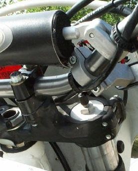

Une solution économique pour tester + 22 mm consiste à utiliser des pontets de guidon comme réhausse.
(Exemple avec 2 pontets identiques, un au dessus et un en dessous du guidon)
Une paire de pontets comme ça (XR, XLS, Dominator... etc) ne coûte pas plus de 10€ en casse.
