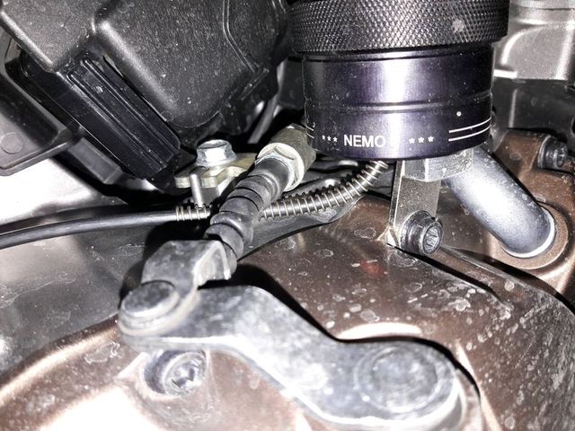

Alors voilà mon installation pour Pif le curieux ;)
Je me suis confectionné très facilement un petit Y à partir d'un tube de laiton que j'ai fendu d'un coup de disque Dremel, mais ... pas utilisé car j'ai réalisé que posé au niveau du pivot du bras et bien ça allait osciller et donc toucher la chaîne, ok pour le petit tube plastique souple mais le laiton n'aurait pas survécu longtemps !
Exit donc le Y.

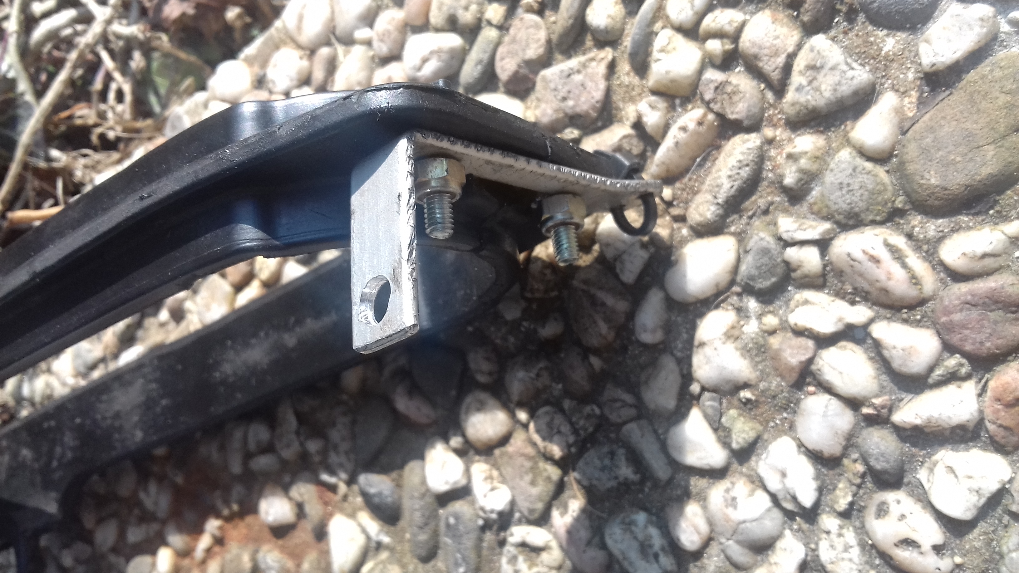

Rapide à poser, j'ai juste fait une petite patte d'alu fixée par 2 vis/écrous nylstop à l'avant du patin pour écarter le tuyau de la chaîne et le positionner pile poil là où il doit-être.
Mais avant de le poser il a fallu donc :
virer le carter de PSB (2 vis), virer la platine de repose pied (2 vis), virer le patin du bras (encore 2 vis) mais surtout nettoyer tout ça, c'était couvert d'une belle couche d'huile de tronçonneuse bien cracra ....

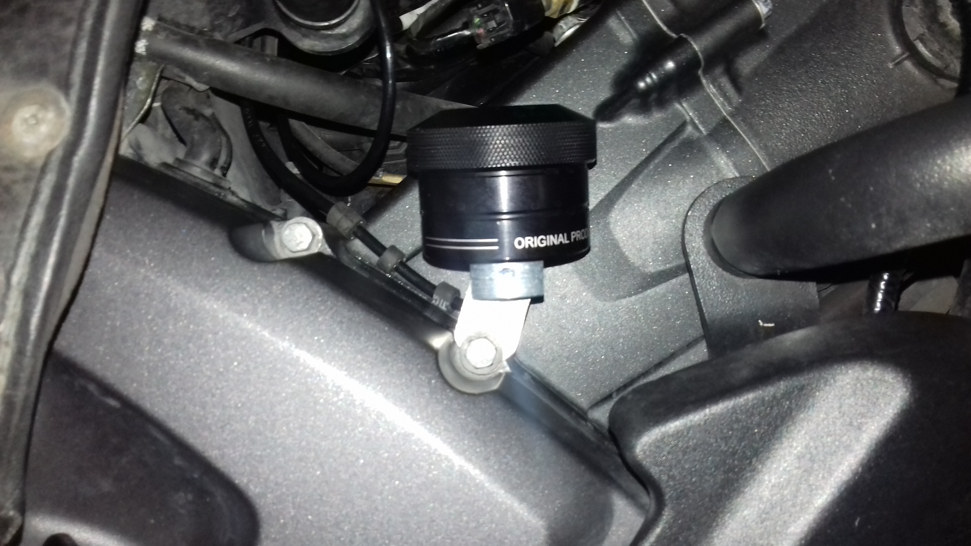

Le p'tit réservoir à droite sur une vis de carter, bien à l'abri des regards .
J'espère que le tuyau ne finira pas par faire un coude à 90° obturateur car il tourne bien sec tout de même.
J'ai glissé qques p'tits bouts de durite protecteurs sur le tuyau qui fait une belle boucle afin de pouvoir installer ou déposer plus facilement le réservoir si besoin.
On s'en fout le système fonctionne sous pression et non par gravité.
La patte d'alu sur le patin (propre :mrgreen: )

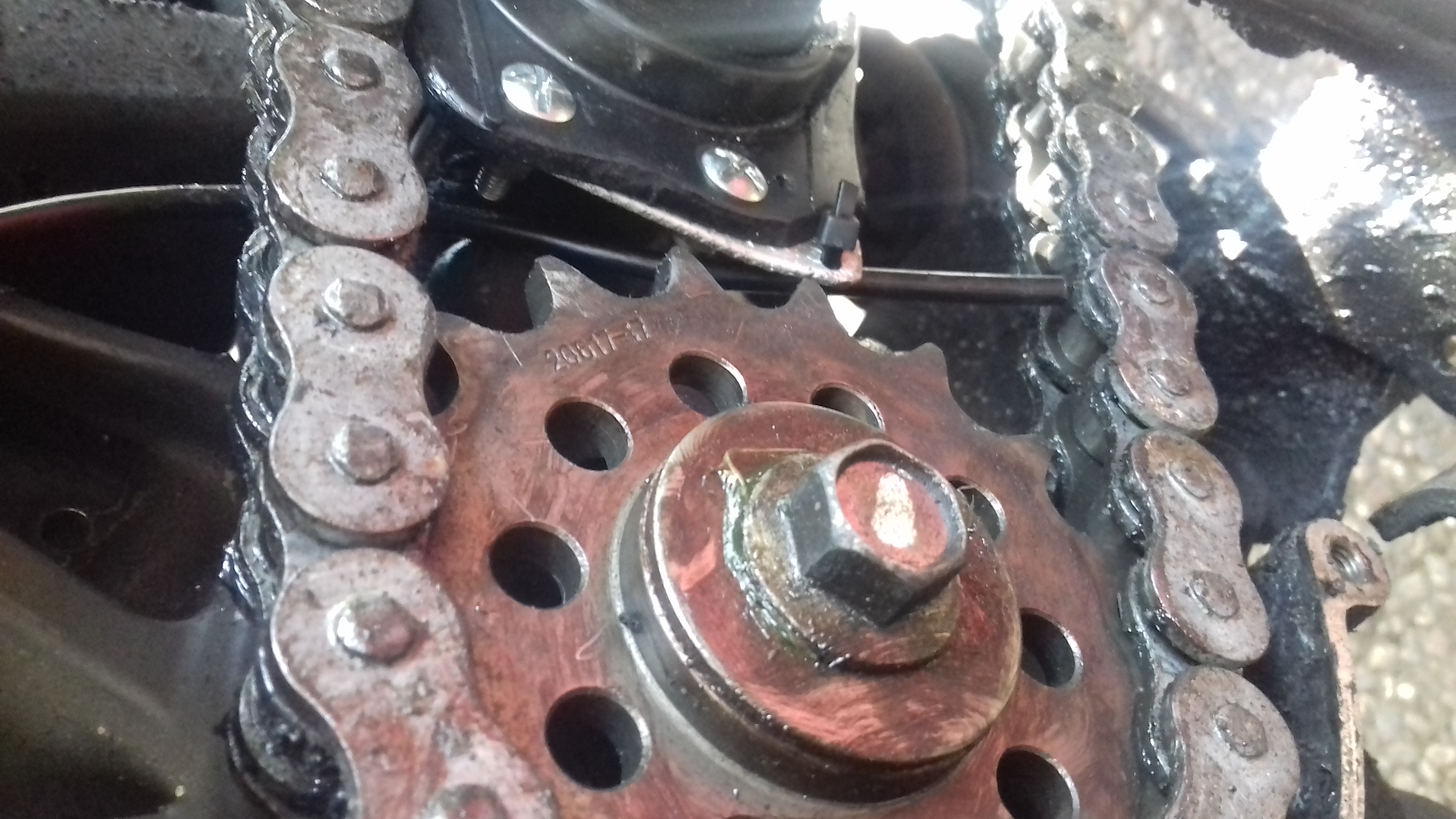

Le patin remis en place avec sa papatte et le tuyau en position
Bon, le plus chiant dans tout ça ce fût de bricoler accroupi ou allongé par terre, merci mes vieux g'noux tout pourris.
A noter qu'après qques kms (next w-e) je checkerai le tuyau au niveau du pignon, car j'imagine que la chaîne va doucement le grignoter :?
Si nécessaire je reverrai ma copie pour diriger le tuyau directement sur le pignon.

Pas mal du tout .
Il y a de l'idée et aucune raison que ça ne fonctionne pas correctement .
Je m'imagine que ce genre de système , le tien comme le mien , est beaucoup plus fiable dans le temps que les 2 durites qui viennent lécher la couronne .
C'était bon à l'époque des Scot-oiler (j'en ai un vintage qui risque de devenir collector dans mon garage , le jour où je roulerai en Magna-Debon 1933 .......) .
Tiens-nous au courant .
