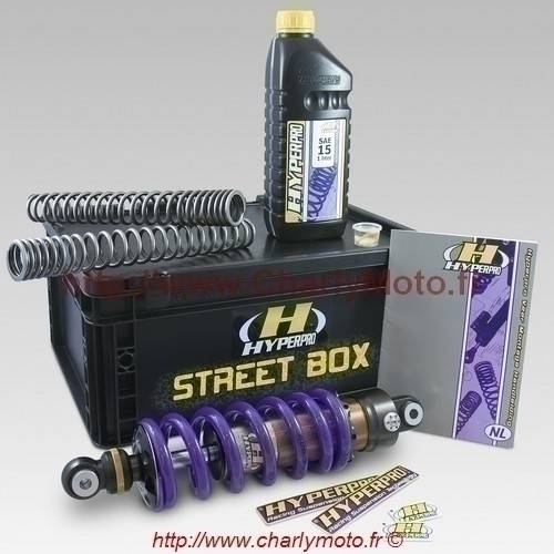

Je relance un peu le sujet vu que je travaille sur mon voyage de septembre dans les alpes (1820 km d'ouest en est en passant par le Stelvio) et que je me posais la question d'améliorer un peu le confort de la moto.
Dans les posts précédents Gipsvar avait mis le lien suivant
http://www.charlymoto.fr/catalogue/hidd ... -12-detail
concernant un street box hyperpro
amortisseur street box.jpg (109.49 Kio) Vu 2056 fois
Est ce que l'un d'entre vous à installer cet amortisseur et les ressorts de fourche? Et si oui son ressenti? merci

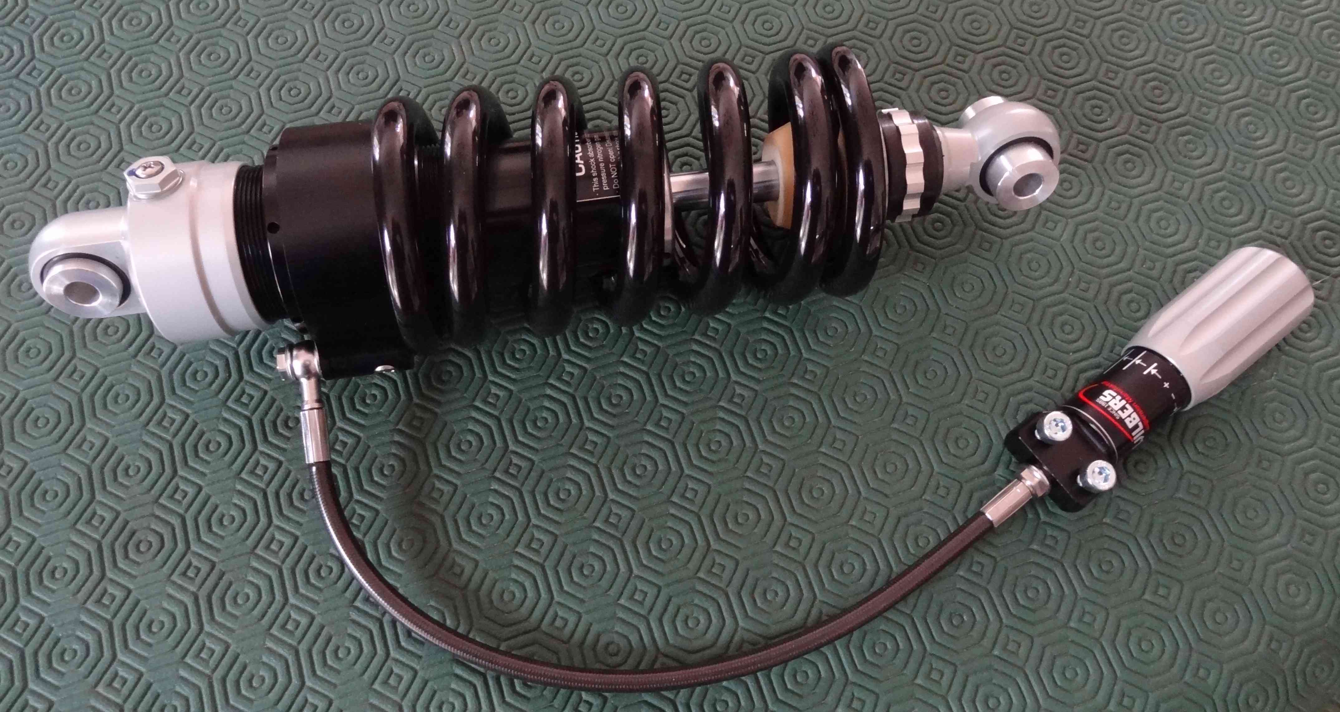

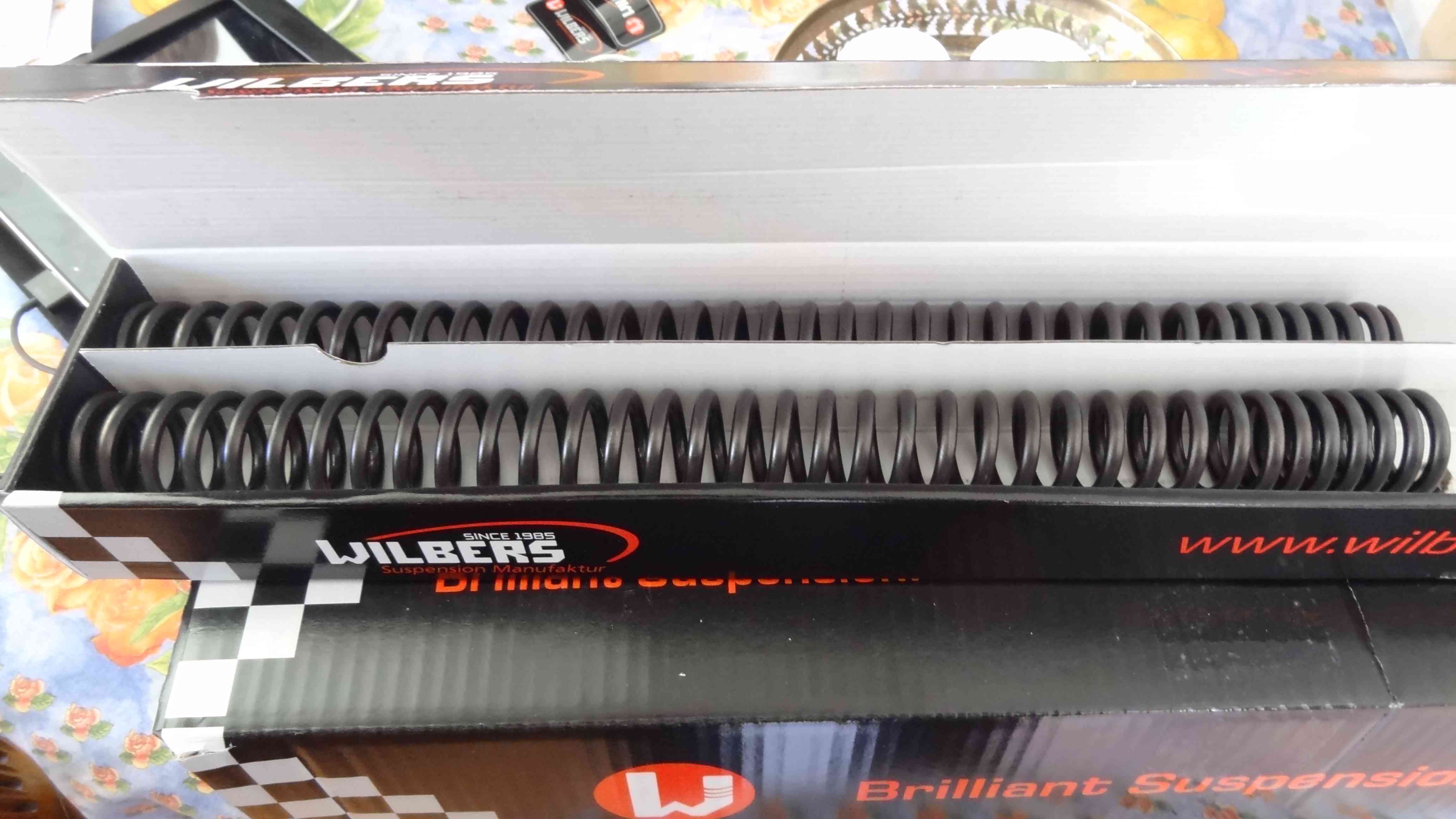

Je n'ai pas pris ce kit car il n'avait pas de réglage aisé de la précontrainte, d'où le choix de Wilbers.
Re: suspensions
Je cherche surtout une amélioration en confort la tenue de route de la NC étant largement au-dessus de mes capacités de pilotage!
Pour la précontrainte je n'y touche pas une fois réglée
