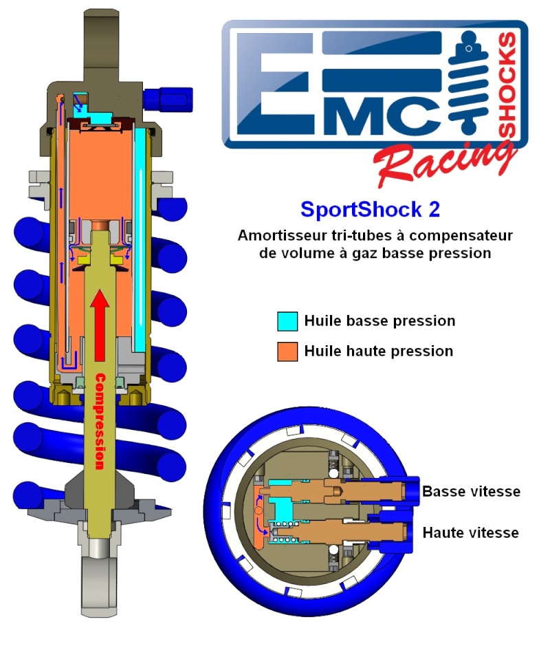

Il te faudrait arrêter d'écrire des conneries.
Regarde la tige de ton amortisseur, tu verras la butée basse en caoutchouc.
Pour la butée haute, c'est plus difficile à voir, c'est un ressort DANS l'amortisseur.
Pourquoi écris-tu "jamais" et "au risque de détruire" ?
Comme tu peux le voir sur la coupe, point de ressort caché à l'intérieur, tu confonds peut-être avec une fourche ou il y a de la place pour mettre un second ressort en détente comme sur les NC.
Après, suivant les marques est le type de moto le système d'arrêt de débattement peut être différent suivant les motos. Il suffit de remonter une roue arrière sans l'amortisseur pour voir jusqu'où elle remonte, tout simplement.
