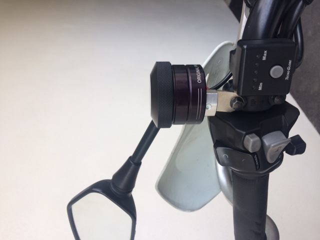

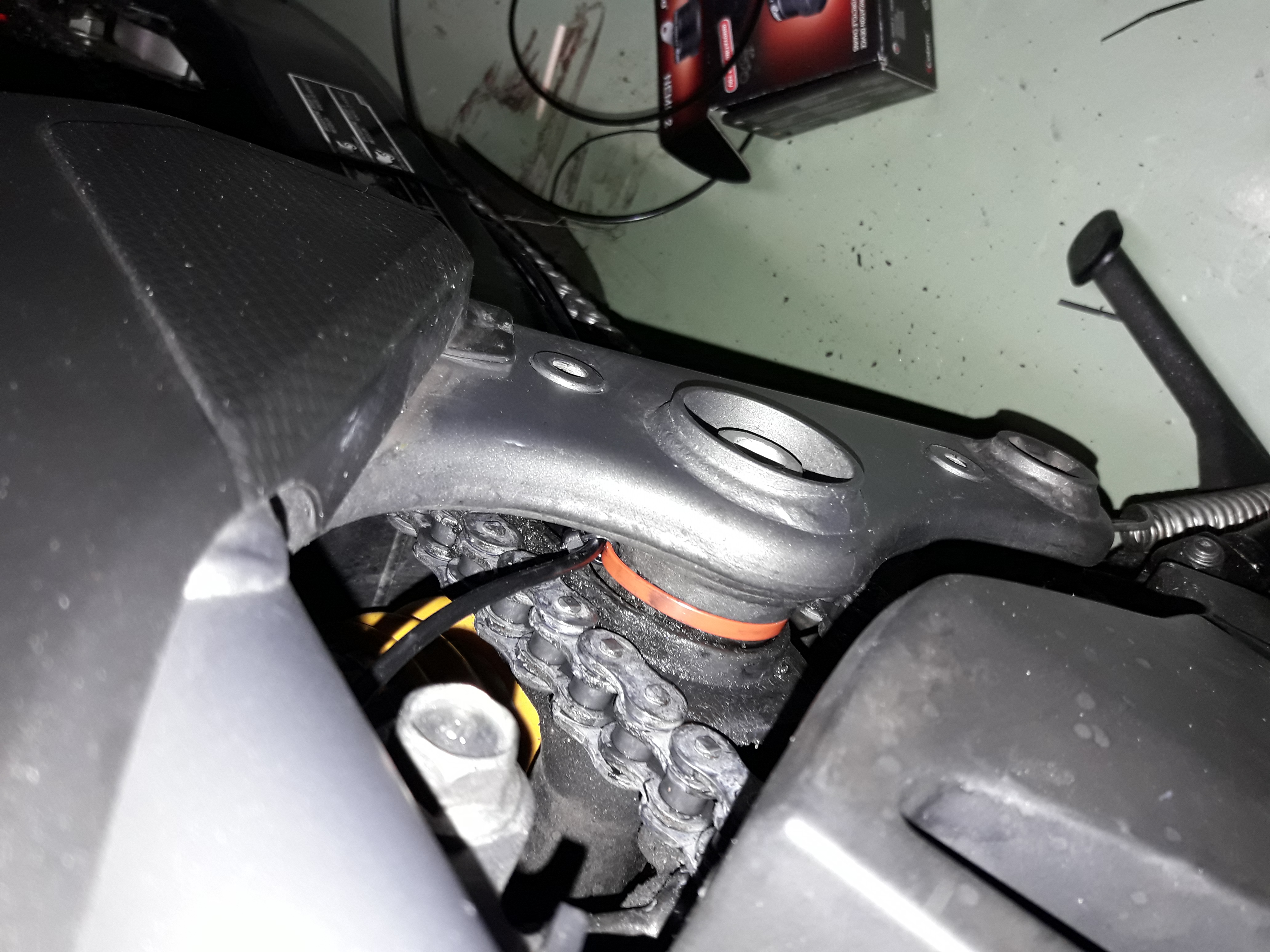

Ca y est, installé...
J'ai préféré installé le réservoir au niveau du comodo g. pour une question d'accessibilité aussi bien pour le remplissage que la mise en route.
Le tuyau ( protégé par une gaine ) fait une boucle suffisamment lâche autour de la colonne de direction afin qu'il n'y ait ni frottements, ni tensions. Ensuite, il courre à l'intérieur du carénage pour sortir lubrifier le brin inférieur de chaine juste après le pignon.
J'ai préféré éviter allez jusqu'à la couronne afin de ne pas pénaliser les démontages de roues ar et éviter les pattes et cheminements divers.
( qq'un pourra t'il m'expliquer pourquoi ces sacrées photos apparaissent couchées...).

Bin non...C'est ce que je voulais faire au début, mais il m'a été impossible de défaire la vis sup. du patin de chaine.Pif a écrit : Et comment as-tu placé l'extrémité du tuyau ? Avec une patte d'alu, comme EDE ?
Du coup, j'ai fait descendre le tube (gainé) le long du cadre, fixé avec des rylsans . J'ai torsadé un fil de fer autour de l'ensemble tuyau/gaine afin de diriger l'extrémité sur le brin de chaine.
Mais je vais confectionner un ensemble plus rigide et discret avec un fin tube de cuivre ou de laiton dans lequel je glisserai le tuyau de graissage.

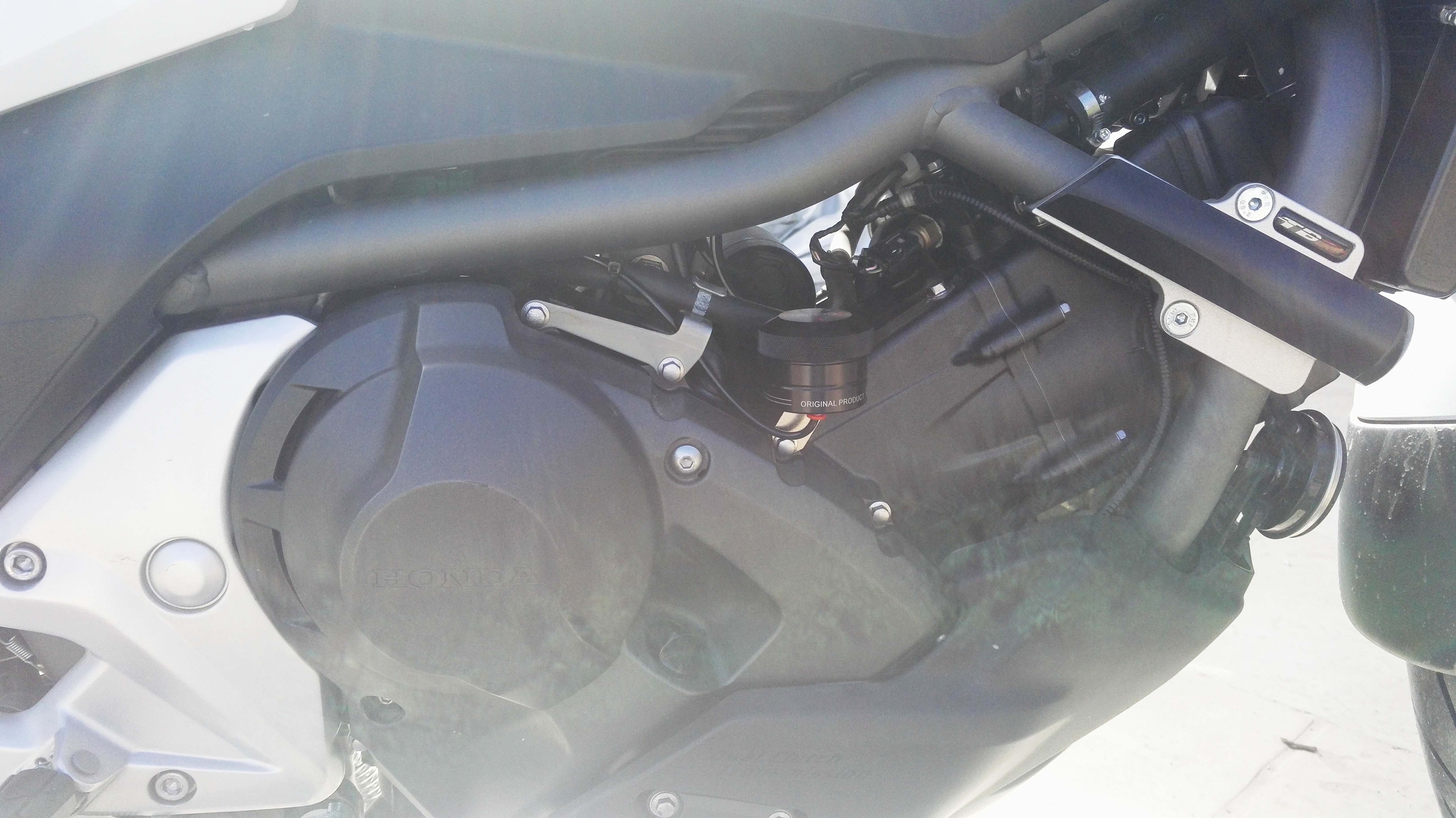

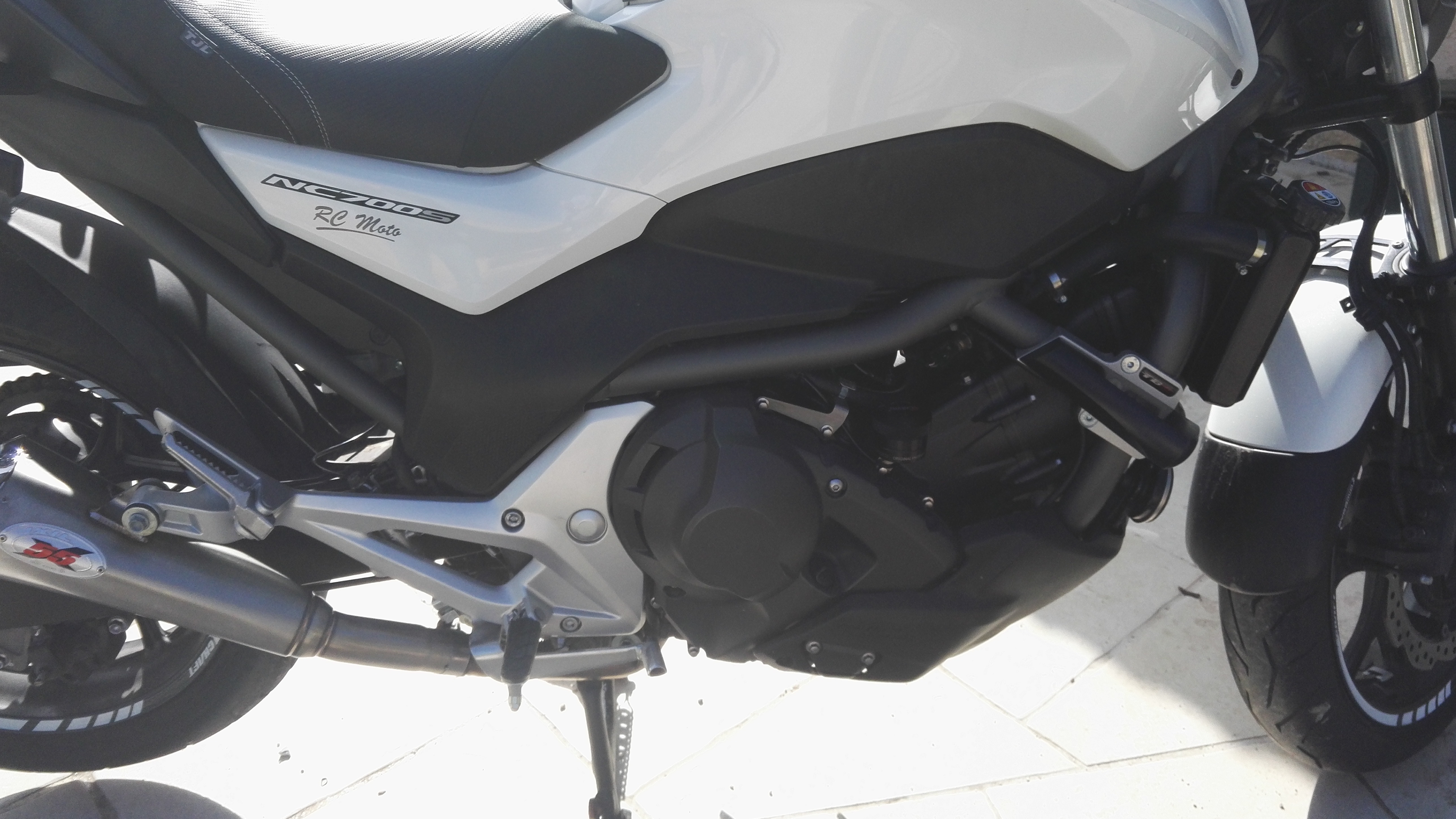

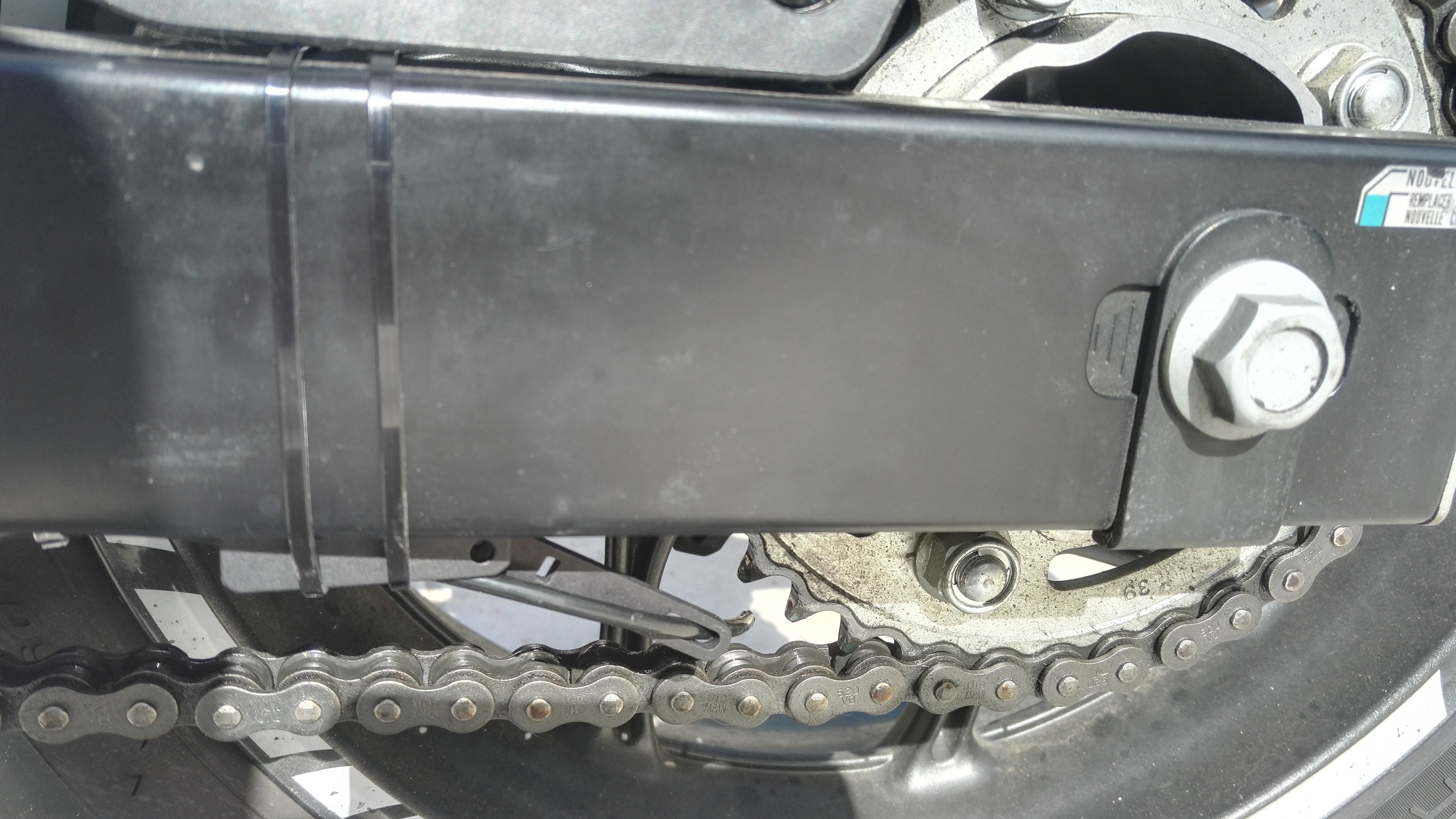

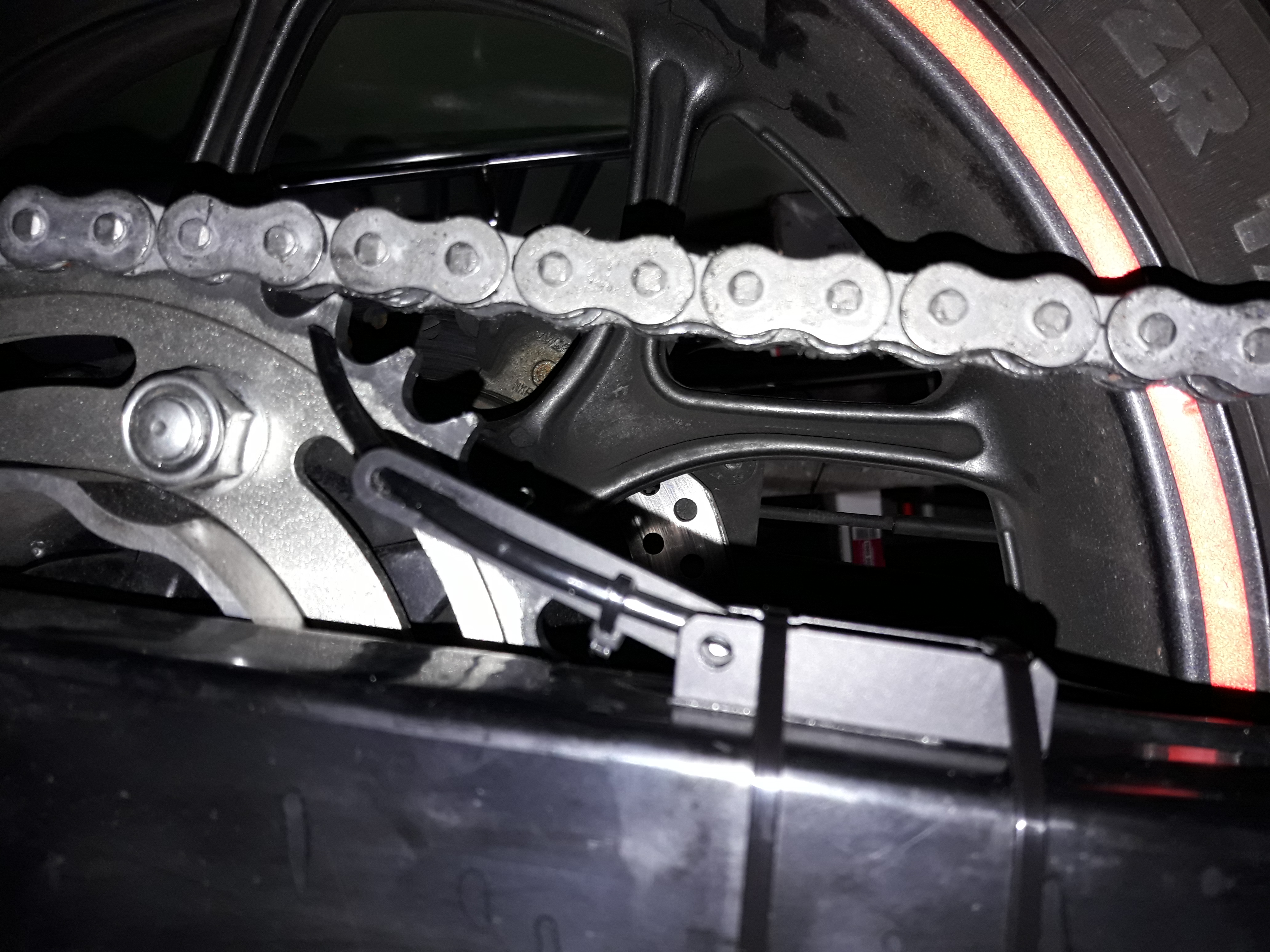

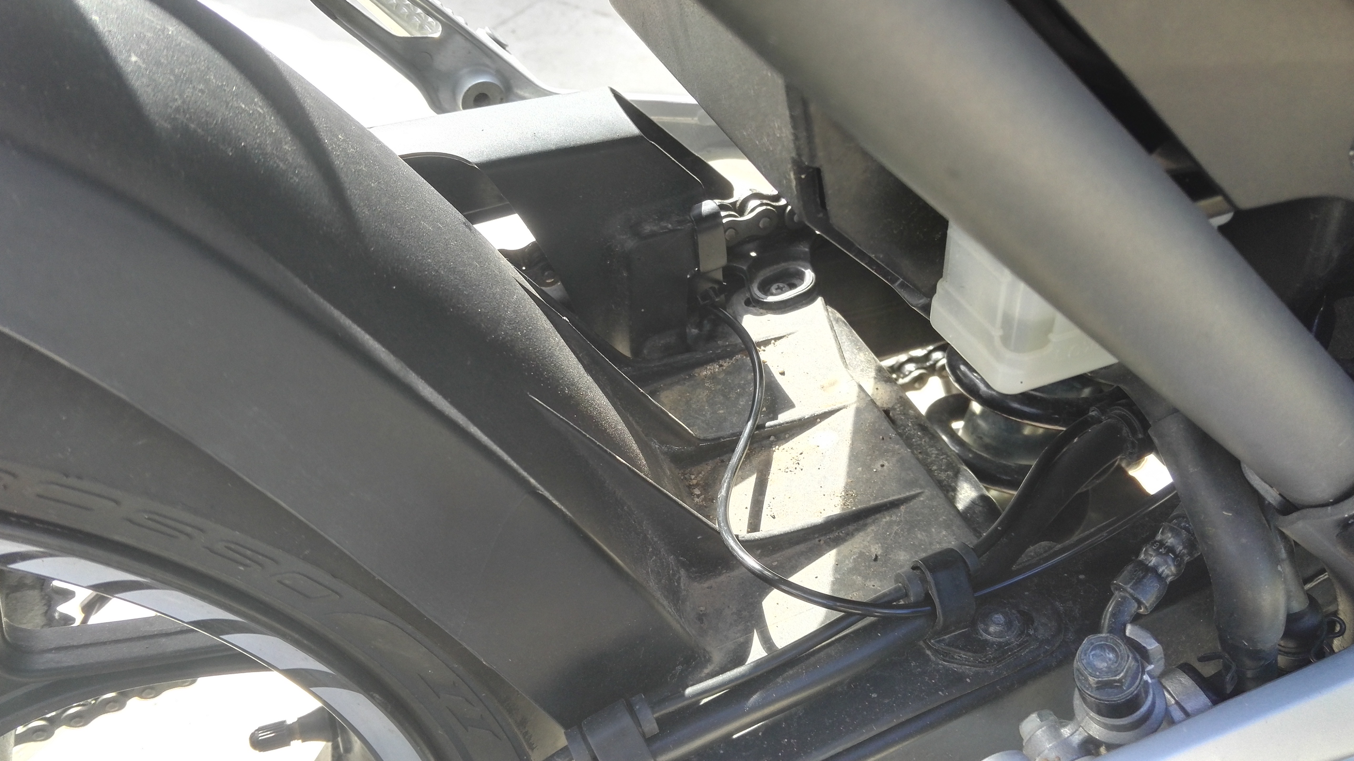

voila moi je l'ai mit là. ça fonctionne nickel. Par contre le guide ne colle pas très bien et ce sont les deux flex qui le maintiennent au bras . A voir dans le temps si cela ne bouge pas.

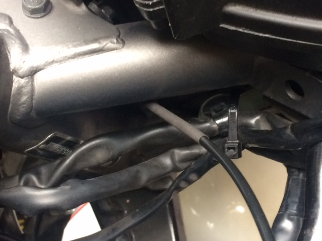

Tiens je me permets de détourner vu que je crois reconnaître un leche roue rossocromo. J'ai installé le mien récemment et malgré toutes mes tentatives de réglages le pneu est assez proche à gauche. Même chose pour toi ?
Voici mon montage.

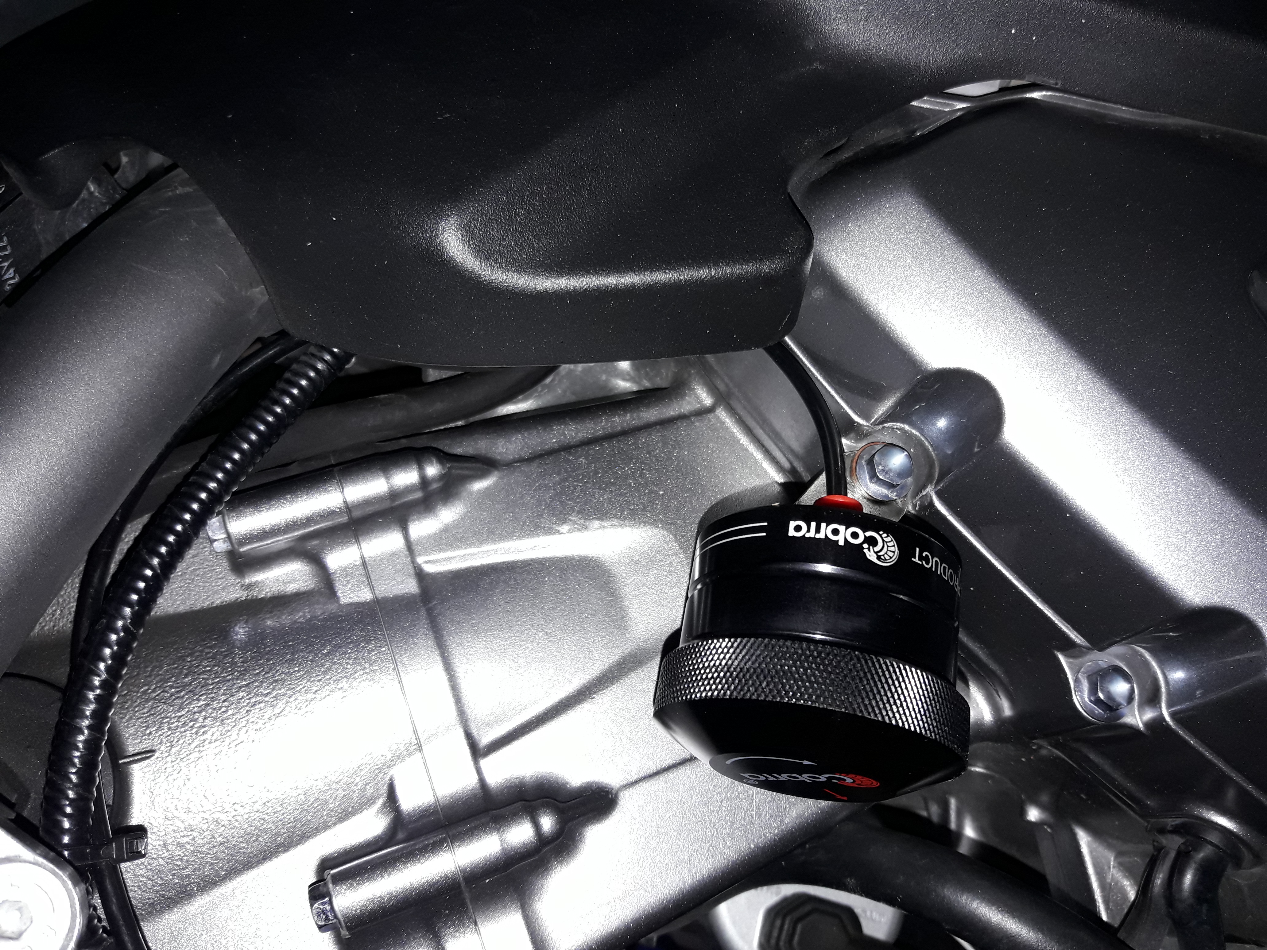

Installation du réservoir sur la seconde vis de carter, à droite. Plus bas, le réservoir touche le protège carter en plastique, plus haut le coude du tuyau est plus marqué, et on a moins de place pour remplir le réservoir.
J'ai mis la sortie du tuyau vers l'extérieur, car dans l'autre sens, le réservoir frottait sur le moteur.

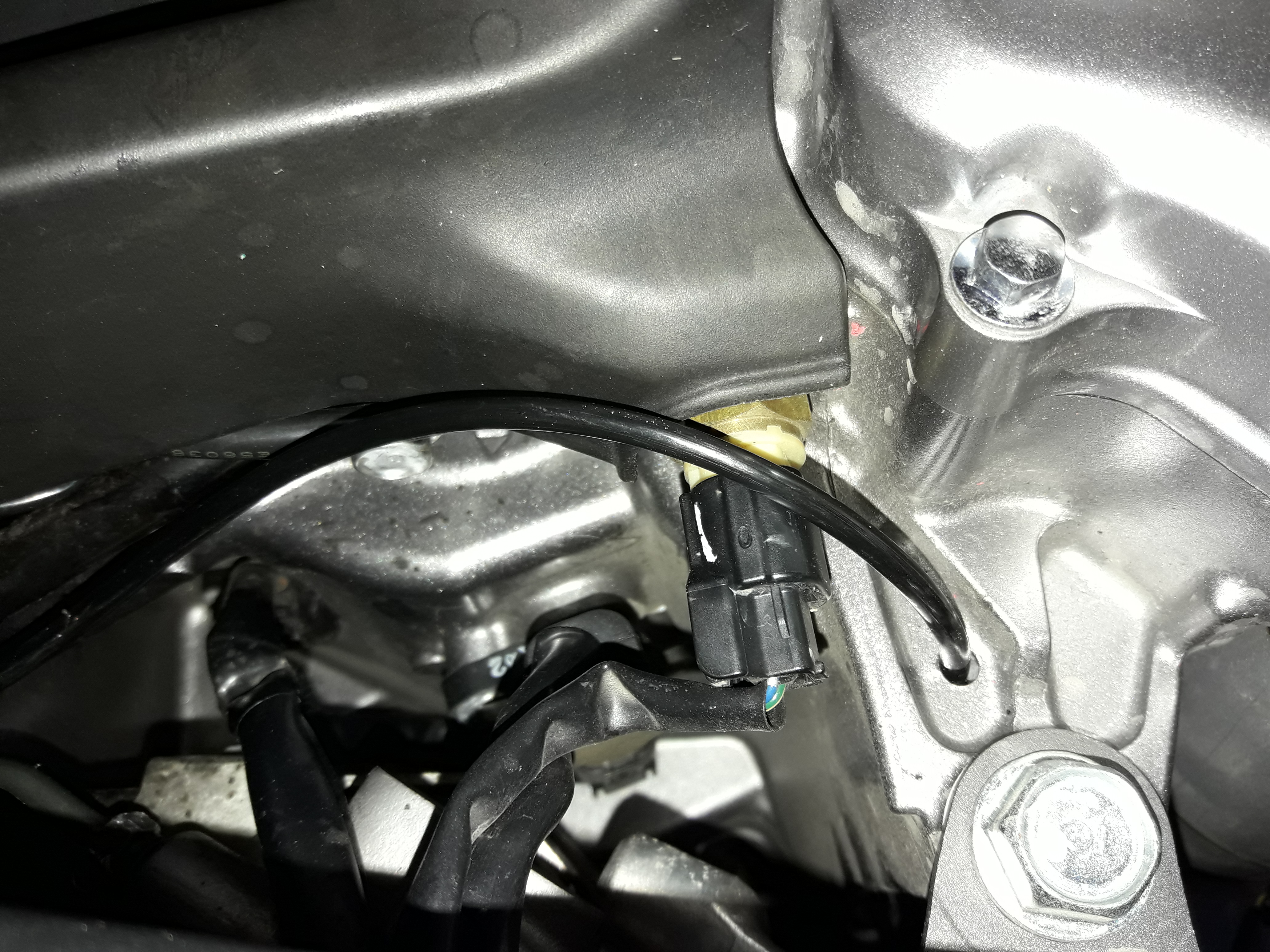

Le tuyau fait une longue boucle vers l'avant, fixé au attaches câbles présents sur le cadre, puis passe au-dessus du moteur et ressort par un petit trou, on dirait qu'il est fait pour.

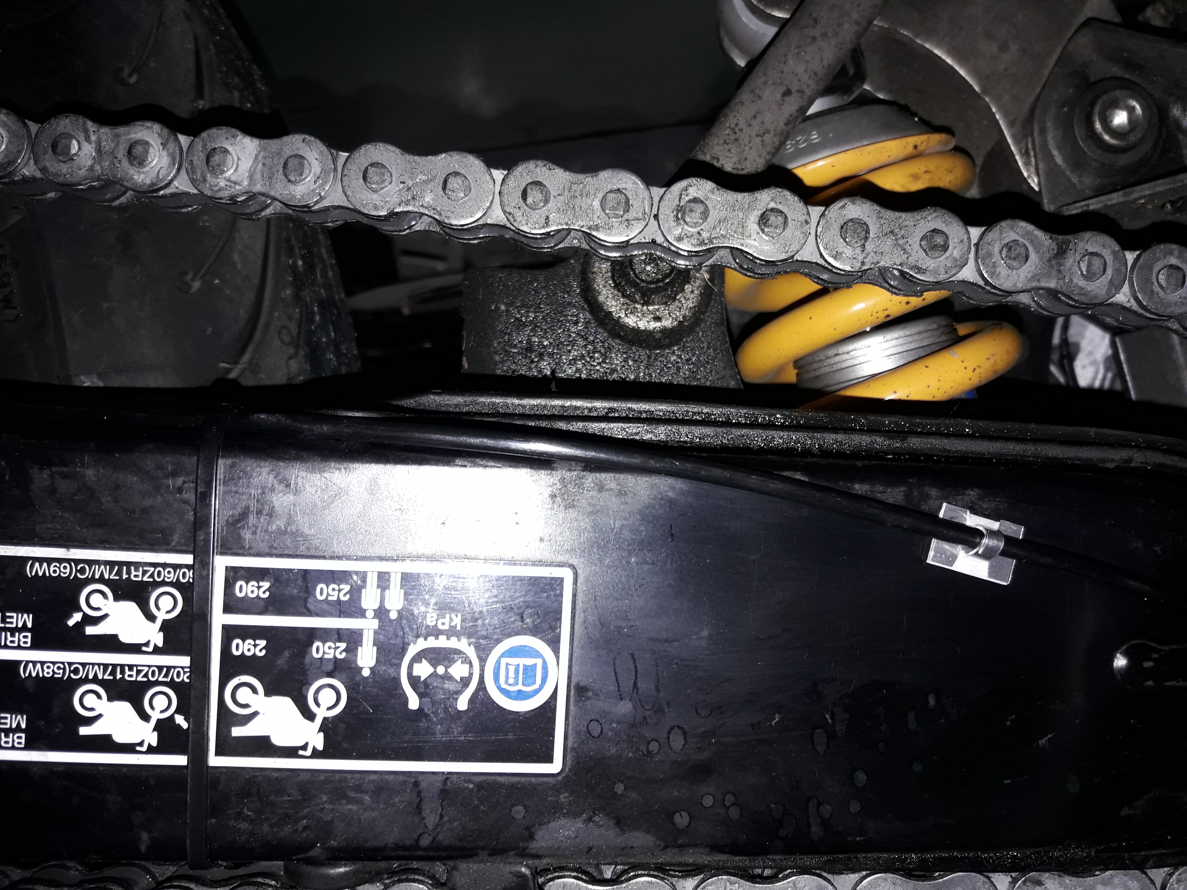

Ensuite il évite le PSB, pour passer au plus près de l'axe de bras oscillant, afin de lui éviter des mouvements de va et vien qui auraient tôt fait de le casser.
Enfin, il longe le gras oscillant et se raccorde au goutte à goutte. J'ai préféré cette solution classique à la sortie made in EDE, qui permet de centrifuger l'huile dans la chaîne, mis je ne suis pas sûr que ça change grand chose.
Quelques photos pour EDE. En cliquant dessus elle sont dans le bon sens (et si quelqu'un sait comment on les affiche à l'endroit, ça m'intéresse):
