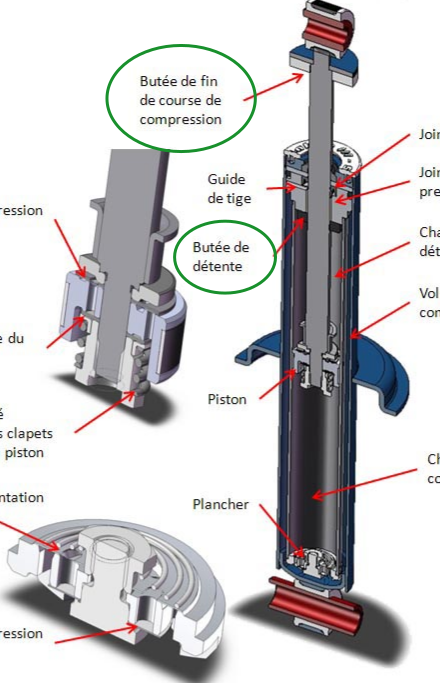

Et t'appelles pas ça une butée ?Phileg a écrit :Ceci est un caoutchouc de sécurité pour justement ne pas détruire l'amortisseur en cas de talonement...
T'as raison, je dois confondre.Phileg a écrit :...point de ressort caché à l'intérieur, tu confonds peut-être avec une fourche
(Mais il faut bien des butées, caoutchouc ou ressort, et l'endroit choisi pour les placer est ???)
Une autre image avec deux butées...puis j'efface toutes mes traces de mauvaise humeur

Oui les 2 systèmes existent, mais prend l'exemple d'une moto à cardan, retire l'amortisseur et remonte la roue et tu trouvera une buté mécanique au risque de tout casser.
En principe le réglage compression haute vitesse doit éviter tout talonement quand ce reglage existe.

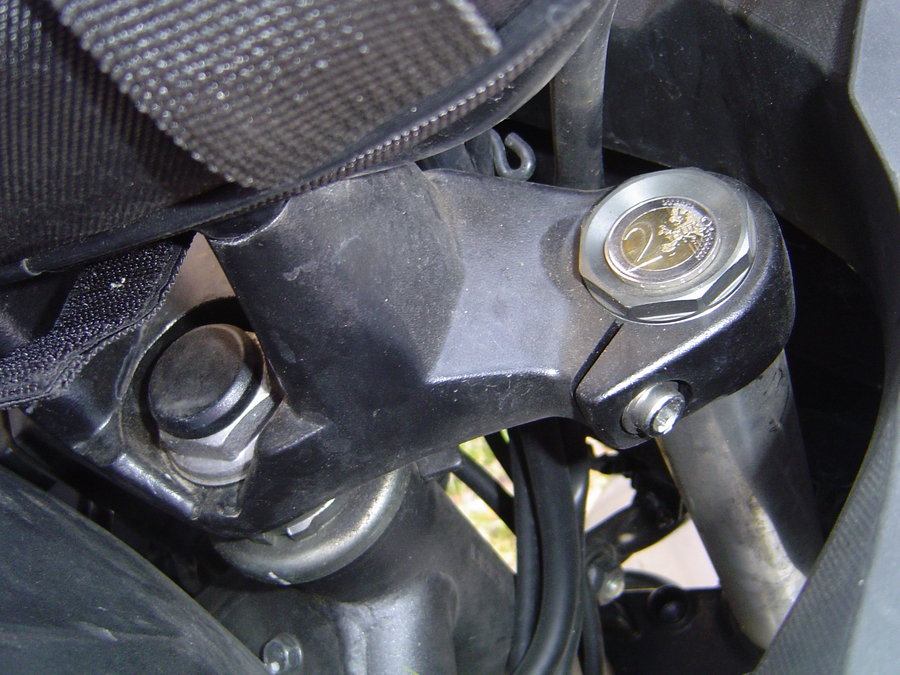

Et j'aimerais faire au minimum la vidange de fourche , mais je ne trouve pas la douille qui convient pour démonter les bouchons de fourche .
Avant que ça finisse à la pince multiprise ou au marteau/burrin , comment avez-vous fait pour démonter les bouchons de fourche ?
Quel outil avez-vous utilisé pour cet écrou 8 pans en 38 ?
Je suis passé chez Honda et ils ont l'outil qui va bien , mais à 200€ .......Gloups !
Bon , ils peuvent me débloquer les bouchons si je viens avec les tubes démontés , mais bof ......j'aime bien mécaniquer moi-même !
Si vous avez trouvé la douille qui va bien , merci de mettre le lien

Très facile avec la clé plate (ou à oeil) qui va bien, A CONDITION d'avoir desserré le T de fourche supérieur, ce qu'oublient certains car, avec le T de fourche supérieur serré, bonjour le desserrage des bouchons !!! Ensuite tout dépend su on veut démonter la fourche (laisser les bouchons desserrés en place, ce sera ensuite facile de les retirer) ou non...
Bon courage
