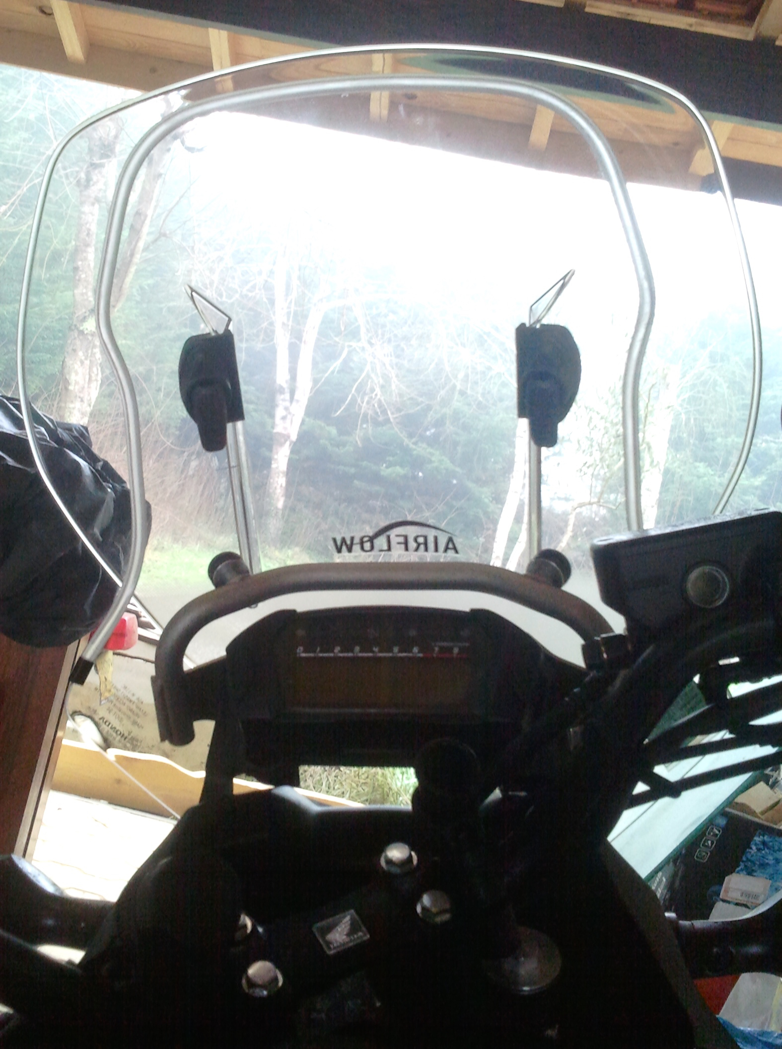

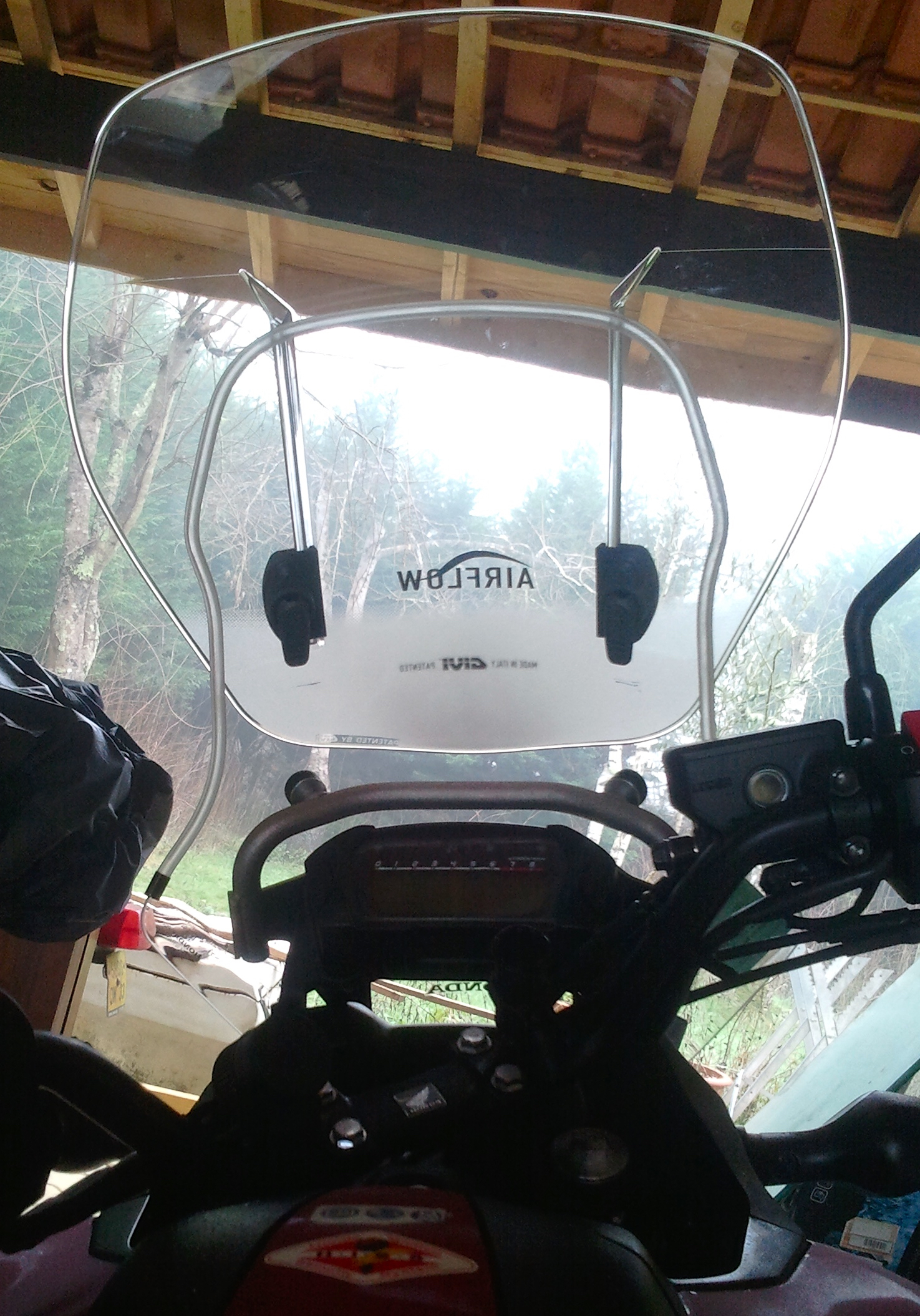

Me voilà revenu de mon tour d'essai après le "montage maison" bulle haute Honda + spoiler Givi Airflow.
1°
J'ai roulé visière ouverte tout le temps.
2°
Le bénéfice se fait sentir même position basse (Airflow au même niveau que le haut de la bulle Honda), pas de vent dans la face.
3°
Mis en position intermédiaire on observe un net progrès à 90/100 Km/h, face toujours bien protégée, pas de turbulences sur le haut du casque (Je mesure 179cm). Des bruits aérodynamiques se font sentir sur les cotés, faudrait-il qu'elle soit plus large? (La bulle Honda)
4°
Sur autoroute, position maxi de l'air flow, visière toujours ouverte à 150 km/h compteur (çà doit faire du 145 km/h), toujours présence des bruits aérodynamiques (bien sûr) mais rien à voir avec la situation antérieure car là j'entends le moteur ronronner! Et oui, avant je n'entendais que le flux d'air et les turbulences qui tapaient sur le haut du casque.
Par contre à cette vitesse et l'Airflow déployé au maximum j'ai sentit comme une lourdeur sur le train avant, la pression exercée par l'air sur la surface, somme toute importante, de l'Airflow n'est pas à négliger. J'ai donc rapidement modéré l'allure et à 120 km/h j'ai perdu cette sensation désagréable dans le train avant, avec une protection jamais atteinte jusqu'à lors.
Pour illustrer le phénomène de la colonne d'air; le temps était pourri (brume et pluie) et j'ai pu voir les gouttes d'eau perler sur le spoiler puis s'envolant littéralement dans les airs au dessus de ma tête en atteignant le bord haut de la bulle.
Donc, pas de doute, l'airflow çà marche!

Voici une vision depuis le "poste de pilotage" en position haute, puis en position basse.
Beau montage, bravo !!
En position basse du "déflecteur" tu es juste au-dessus de la bulle Honda, bien vu.

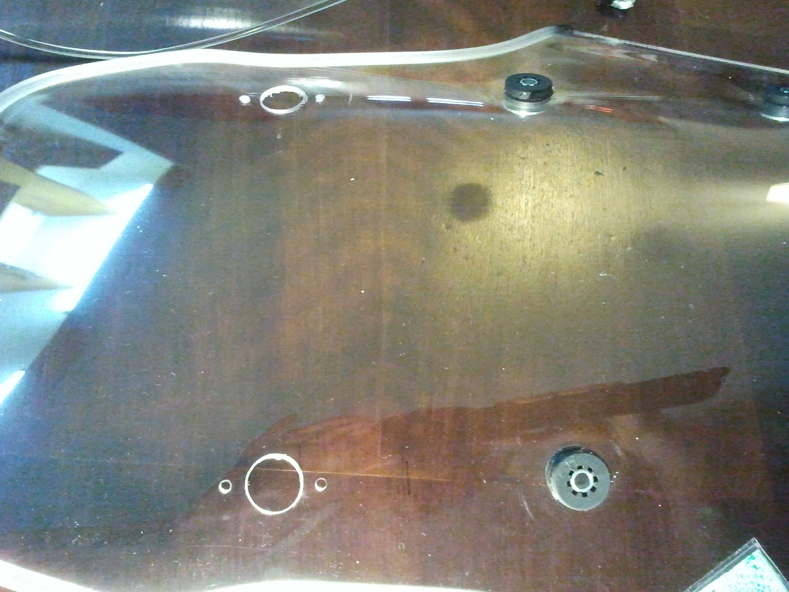

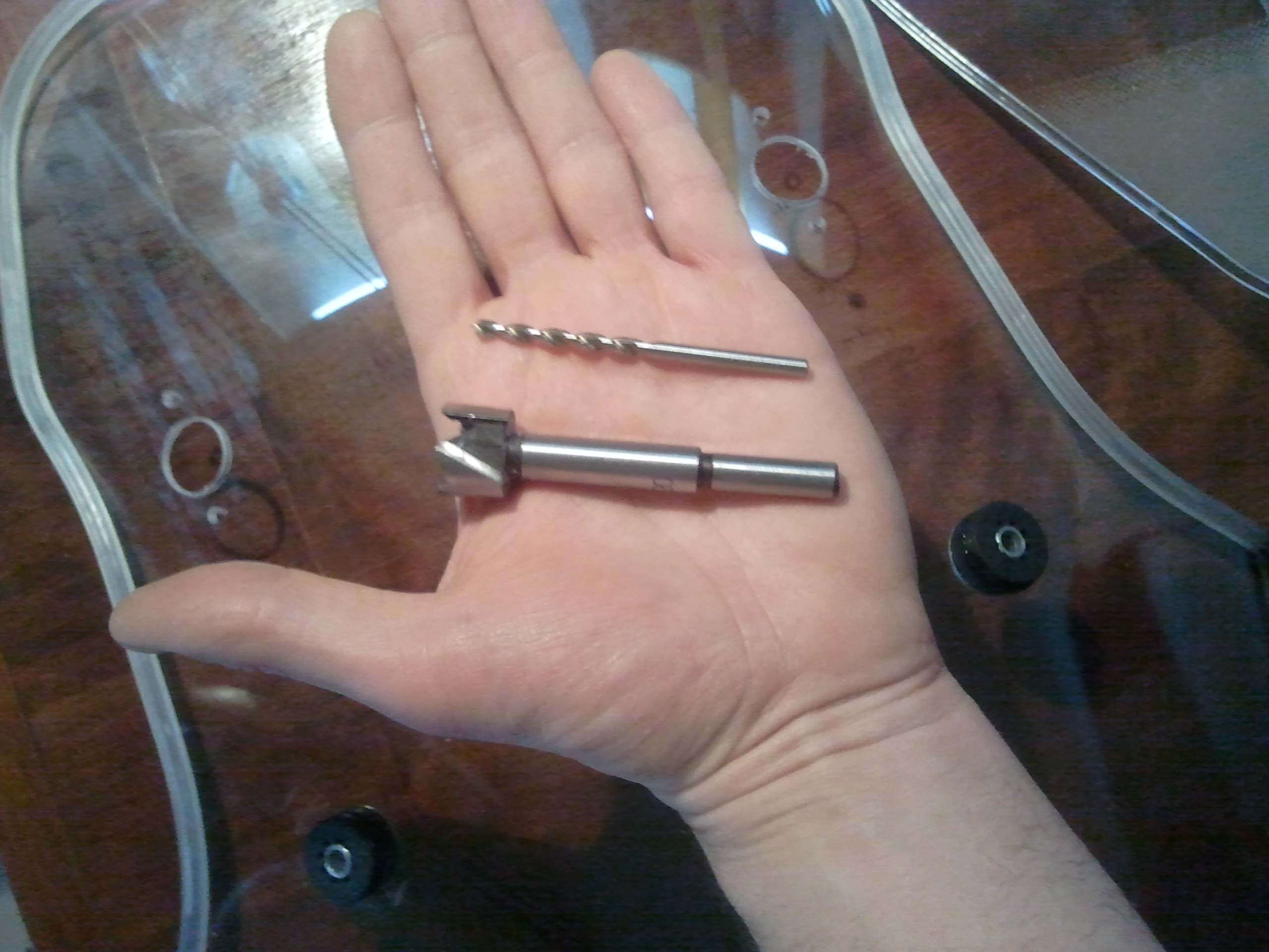

Ca n'a pas été trop dur de positionner la Givi sur la Honda pour tracer ? Ce sont des trous de quel diamètre (ça parait petit sur le site RAD) ?
Je pense plaquer la Givi avec son dispositif de fixation sur la Honda en position basse, les maintenir avec une ceinture ou quelque chose comme ça, et tracer par en dessous et autour du dispositif au-dessus.

Merci gipsvar, pour le perçage, 20mm pour les trous centraux, 4mm pour les deux vis de maintien de chaque coté.gipsvar a écrit :Beau montage, bravo !!

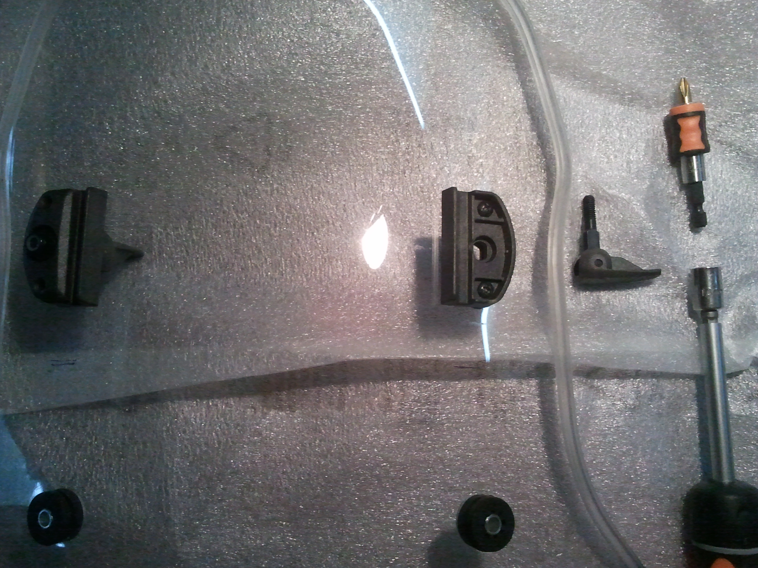

Il y a t' il un gabarit de perçage fournit avec la bulle givi ?
