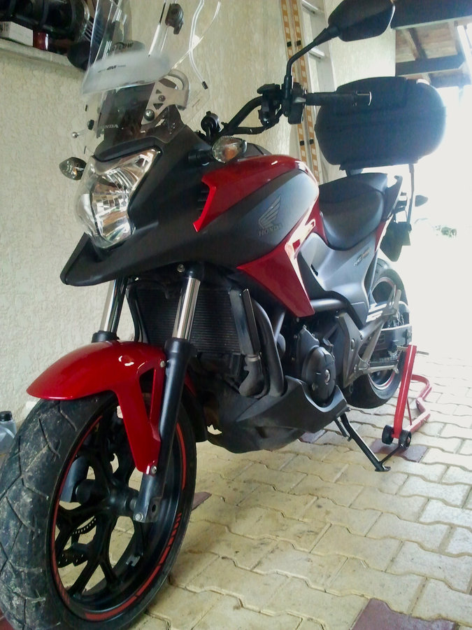

Je voudrais juste voir la mob de profil, voir si ça ne fait pas trop scoot ... :lol:

La voilà sur sa béquille d'atelier (désolé, c'est du 3/4 et le cadrage coupe le haut de la bulle), mais... non, je te rassure, çà reste bien une NC750X!

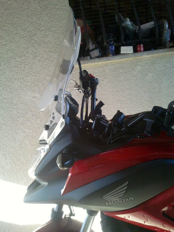

Voilà une photo de profil...mais il n'y a que la bulle.
Comme dit Gipsvar, il n'y a pas de gabarit.
J'ai procédé en démontant la bulle Honda:
1° j'ai placé le déflecteur Airflow sur un carré en carton avec les supports glissés dans leurs rails (simplement scotchées pour ne pas être gêné par les vis).
2° J'ai posé dessus la bulle haute Honda pour pouvoir plaquer les pattes de fixations (car en effet, il faut tenir compte de la courbure).
3° J'ai ensuite solidarisé le tout en entourant le carton et la bulle par du scotsch (l'air flow étant pris en sandwich).
4° Après vérification, mesures ,et en prenant soin que l'Airflow en position basse arrive à peine au dessus du haut de la bulle haute, j'ai fait, au feutre fin, une croix au centre du trou (de 20mm!) à percer.
5° Ensuite j'ai prié, allumé un cierge... :lol:
Non, sérieusement, j'ai percé (de l'intérieur de la bulle vers l'extérieur) en plaçant un contrefort en bois et en appuyant modérément.
ET CA MARCHE! :D

Alain Almanric a écrit :Voilà une photo de profil...mais il n'y a que la bulle.
ET CA MARCHE! :D
Merci de tes précisions.
Bien l'idée du carton, je la reprendrai sans doute, plus facile que d'essayer de plaquer le déflecteur sur la bulle pour le traçage !!
En revanche, le cierge pour percer, je ne trouve pas ça très catholique. Et tu refroidis avec de l'eau bénite ??? :lol: :lol:

Alain, quand tu dis que ça marche, tu veux dire que tu as réussi à fixer l'Airflow sur ta bulle ou que tu n'as plus de turbulences ?
Alain de Gironde
Messages : 168
Moto : AT CRF 1000 DCT
Les deux! ;)
