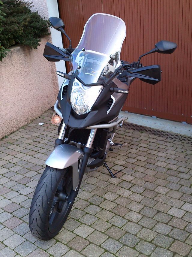

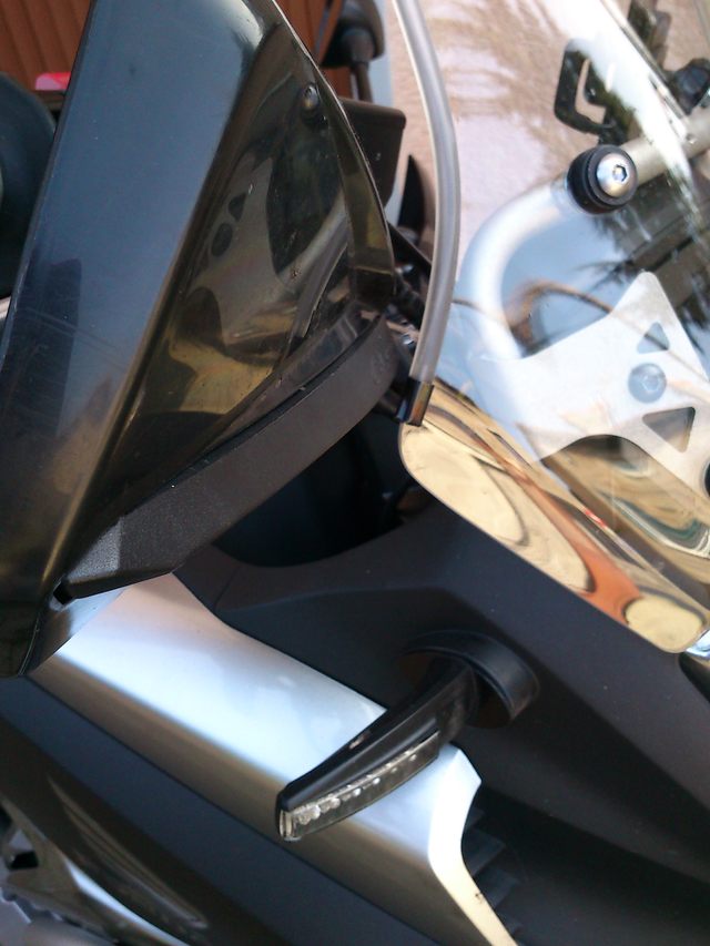

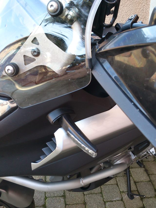

Merci pour les photos, en tout cas ça rend bien Image

Rectification : ça se monte !!

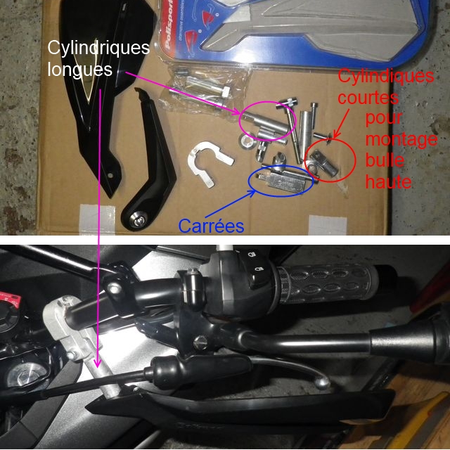

Les protège-mains SM-Line sont livrés avec 3 paires de colonnettes. Une paire longue de section carrée et 2 paires de cylindrique dont une très courte. C'est en utilisant ces dernières que j'ai pu remettre mes protège-mains.
Coté droit (guidon butée à gauche) ça passe juste avec le levier de frein réglable Honda.
Coté gauche (guidon butée à droite) ça touche à peine ; mais de ce coté je vais très rarement chercher la butée de guidon.

Merci Clod pour la précision mais je n'ai pas bien compris l'histoire de "méches courtes ou longues"!!

Voilà quelques explications supplémentaires sur le choix des colonnettes et le montage sans les retours en bout de guidon.
Re: Protège main Polisport SM-Line
Ok merci c'est très clair ainsi ;)
