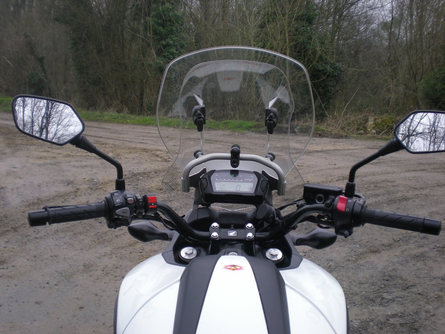

Pour la petite histoire, j'ai une bulle airflow fixée sur ma bulle haute Honda avec un support GPS ram mout fixé sur le support tube de la bulle Honda ..
Le support ram out a reussi a " frotter " la bulle haute Honda apres environ 800 kms de route malgré un espace de 5 mm avec la poussée de l'aiflow..
Pour info , les fixation sont toujours vaillantes et ne bougent pas...

presay, je suis interressé par une phot du montage que tu as bulle et gps fixé dessus, merci

Presay a écrit :Pour la petite histoire, j'ai une bulle airflow fixée sur ma bulle haute Honda avec un support GPS ram mout fixé sur le support tube de la bulle Honda ..

Re: Choix d'une bulle haute
oliv' a écrit :presay, je suis interressé par une phot du montage que tu as bulle et gps fixé dessus, merci
Je n' ai pas de photo avec le GPS, sinon j'ai ça..
Message par oliv' »
C'est trés bien, merci
