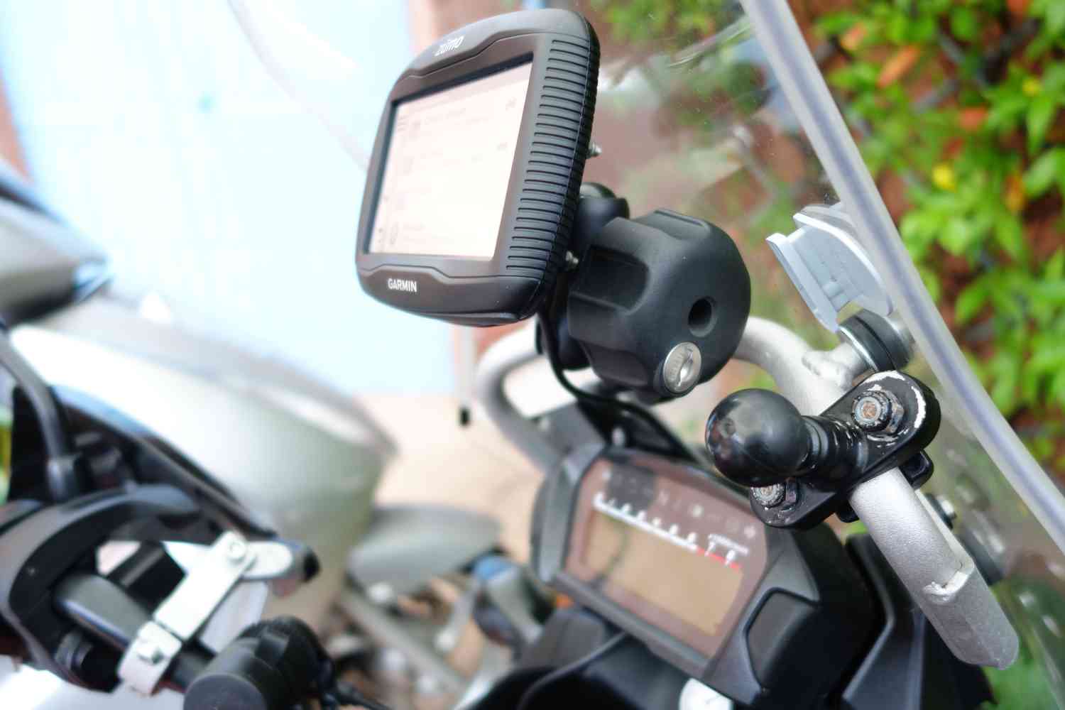

Ca y est support branché en direct sur la batterie et ça marche (heureusement....).
Merci à ceux qui avait déjà fait.
Peut-être que j'améliorerai le branchement (doit-on rester en direct sur la batterie, ou en 12V mais après contact ?), son emplacement (quoique ça parait pas mal comme ça jus devant les yeux au-dessus des compteurs), le passage des fils (il faut que je mette quelques colliers).
J'avais une molette de serrage de la fixation RAM anti-vol je l'ai utilisée (voir photo).
Mais c'est déjà tout-à-fait utilisable en l'état.
L'autre boule RAM est destinée à une des fixations de la caméra Drift

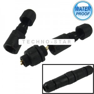

Peut être un truc du style
http://techno-star.fr/fr/controleur-d-e ... e-3mm.html
