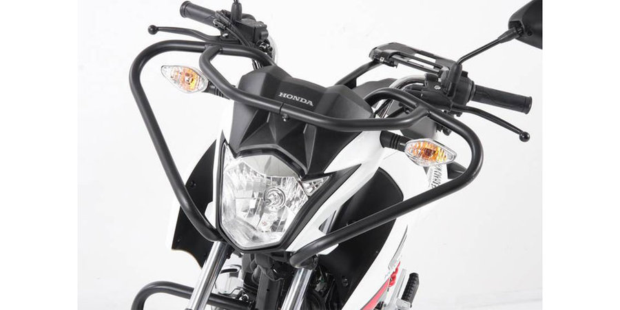

Pour les + anxieux, il reste le kit "auto ecole "
http://www.freddy-fsa.com/media/com_hik ... cole-2.jpg
