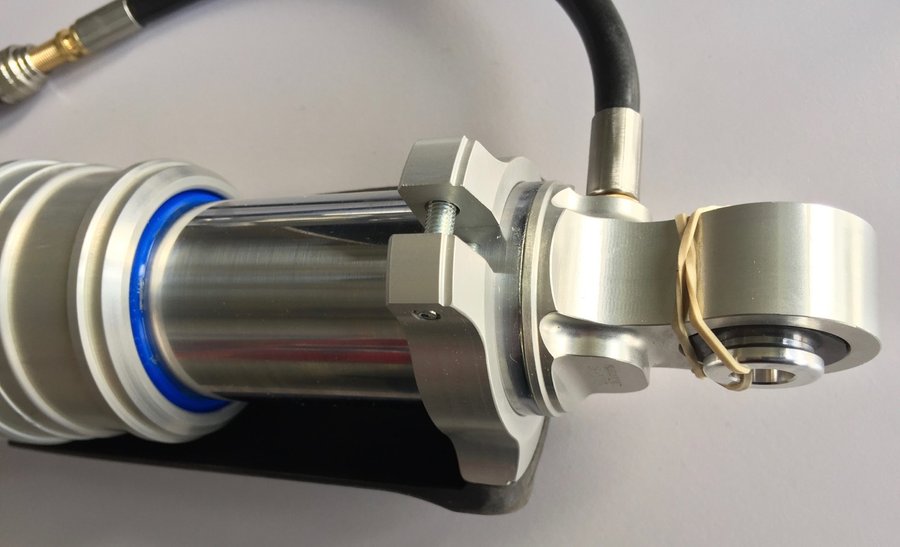

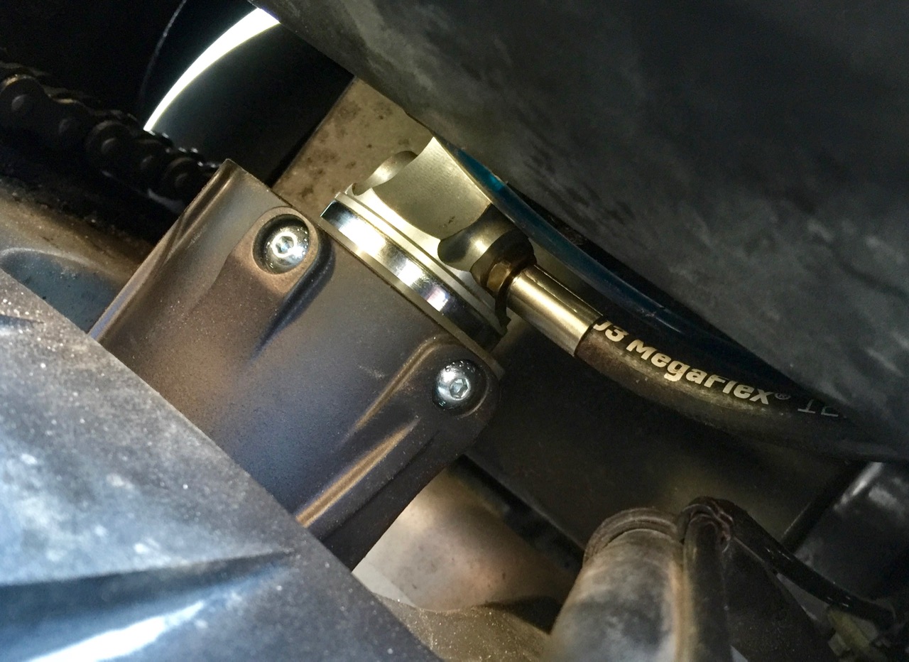

Re: avis amortisseur integra
J'ai pu le monté, mais pas encore eu le temps d'essayer. Demain peut être.
En effet, il vient avec une bavette.

Si je comprends bien, il y a un morceau de tuyau a air qui reste en permanence en place, il faut l'attacher quelque part?

Fournalès fait dans la qualité depuis fort longtemps, pour le tuyau oui, c'est mieux de le fixer quelque part et qu'il soit accessible pour jouer avec la pression pour le duo.
