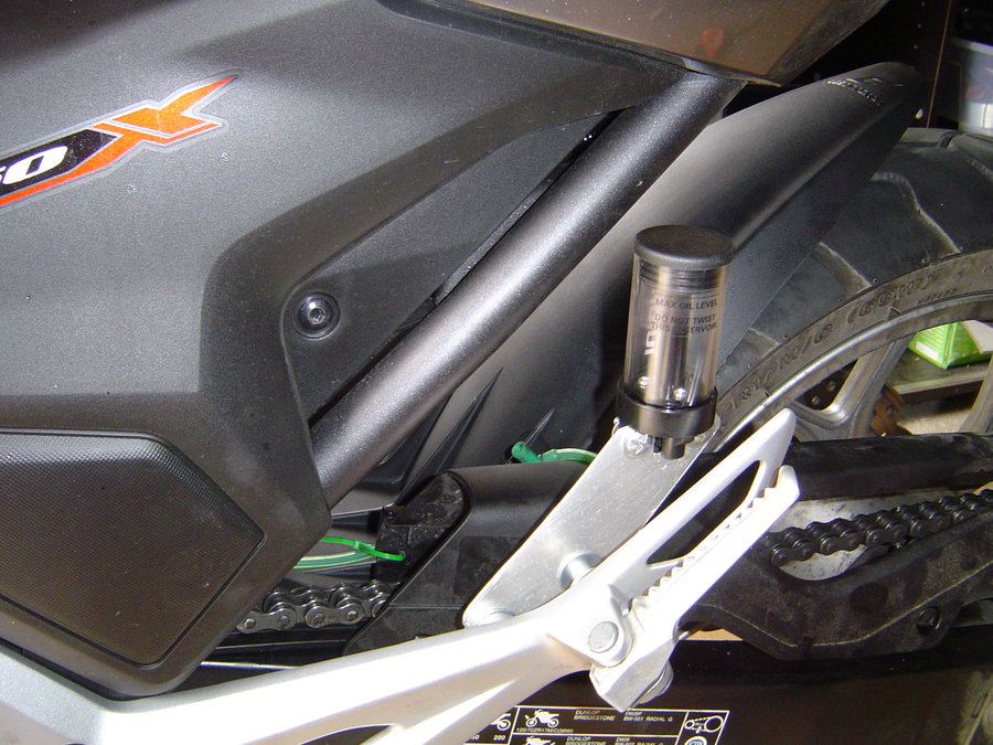

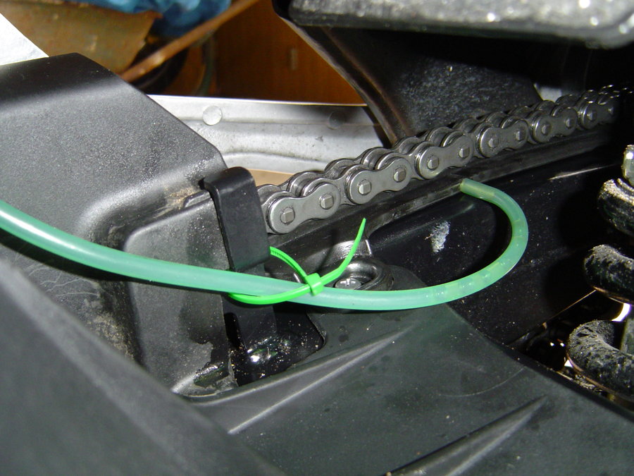

J'ai monté un Tutoro avec le graisseur qui va dans le patin de chaîne .
J'y ai mis un robinet d'aquarium en série dans le circuit pour ne pas avoir à toucher celui du Tutoro .
Il y a un sujet sur le fofo à propos de mon montage .
Au niveau du réglage , je suis parti d'une 1 goutte toutes les 15/20 secs et ai ressérré jusqu'à ce qu'il n'y ait plus un poil d'huile sur la bande de roulement . il y en a toujours sur le flanc .......difficile de faire autrement avec un graissage à huile perdue .
Réglage à ajuster d'un poullième de tour entre les différentes saisons , mais relativement stable dans le temps une fois qu'on a trouvé le coup .
Je fais 2000kms avec un plein de 80/90 et n'ai retendu qu'une fois la chaîne de même pas 1/8 de tour en 15000kms . Je pense même que ça ne sert à rien qu'il y ait tant d'huile sur la chaîne , on devrait pouvoir refermer un peu plus le débit , mais cette histoire d'huile sur la bande de roulement (ou ce qui est appelé bande de peur) étant mon critère de référence , je me satisfais des 2000kms d'autonomie .
Et puis je préfère une transmission trop lubrifiée que pas assez
