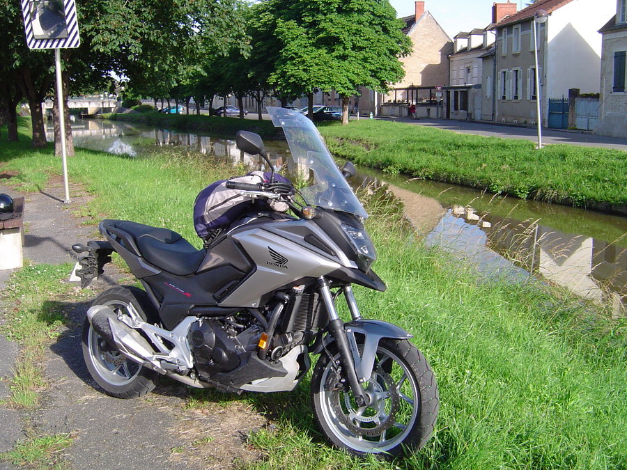

Salut ,
C'est vrai que la NCX est une moto sur laquelle il n'est pas facile d'obtenir une bonne protection .
Je bricole des bulles depuis 25 ans et commence à avoir le coup pour faire quelque chose de correct , et il a fallu plus de travail et d'essais que d'habitude pour avoir quelque chose qui me convienne .
En 15000 kms j'en suis à la 3ème bulle maison avec découpes , rebouchage , modifs de hauteur , de courbure , d'inclinaison , etc .......et ça commence à être tout à fait acceptable .
Le problème est de trouver un compromis pour toutes les conditions de roulage , derrière les camions dans les bourrasques de pluie verglassée hivernales , sans un poil de vent , avec ou sans sac de réservoir , pas de dépression ou surpression devant ou derrière le torse , pas d'endroits sur le corps avec un flux venteux qui tape fort (vraiment pas cool l'hiver) , pouvoir rouler visière ouverte , le casque dans une zone de calme aérodynamique pour ne pas avoir trop de bruit , etc , etc ......Il y aura toujours un domaine de roulage où ça ne sera pas parfait , l'aérodynamique n'étant faite que de compromis ( à un bel avenir) .
Donc 3 bulles perso avec essais en tout genre avec des cartons scotchés , recoupés , des brins de laine , des trous et prises d'air NACA (la classe !) agrandies , rebouchées , etc , etc .
La dernière , montée hier est celle qui me va le mieux . Un peu de vent partout , mais doux et ma tête bien à l'abri sans (ou presque) bruit de turbulences sur le casque (N 40 jet ).
Et protection bien meilleure à ce que je m'étais imaginé par vent de travers 8-)
Si ça intéresse du monde , j'ai le schéma côté .

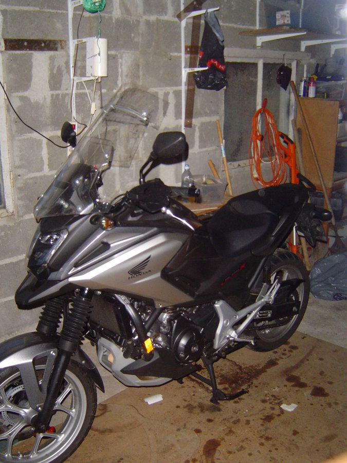

Bulle 1 , moto 0 kms
Bulle 2

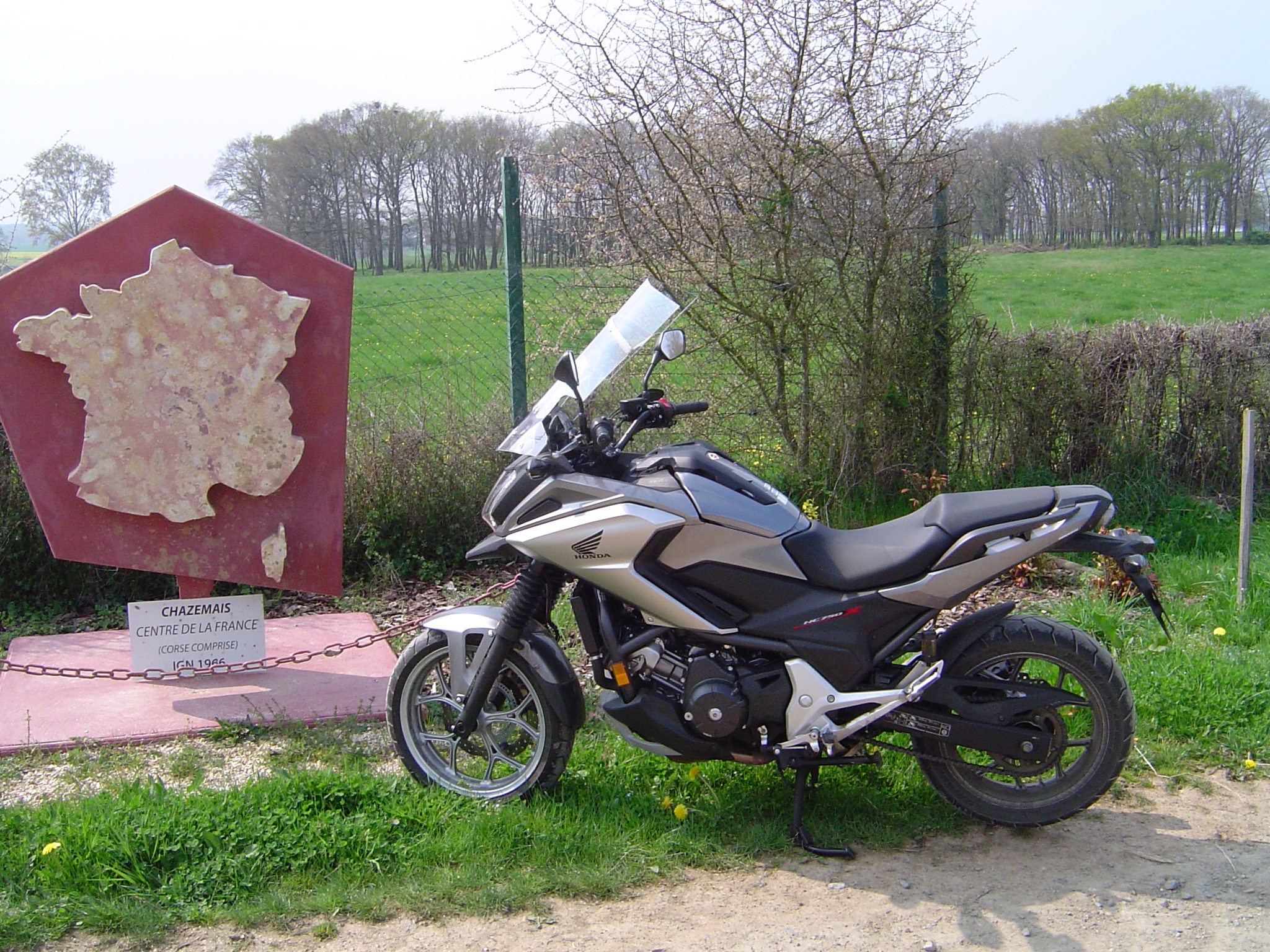

Bulle 3 , moto 15000 kms (montée depuis 200 kms , il faut un peu de recul pour savoir ce qu'elle vaut vraiment ;) )
