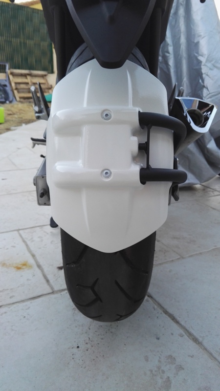

salut isula
merci pour ton retour. Est ce un effet d’optique ou le tien est légèrement décalé également?. la pointe du garde boue n'est pas centré par rapport au pneu.. moi je dois avoir un décalage de quelques centimètres a part essayer de plier un peu les tubes je ne sas pas comment faire.

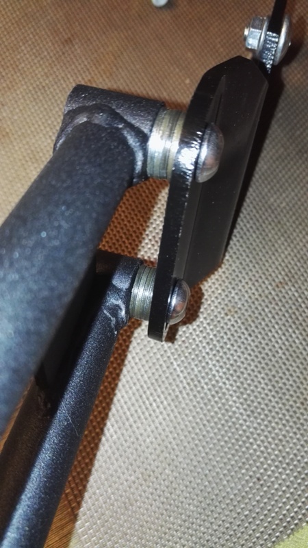

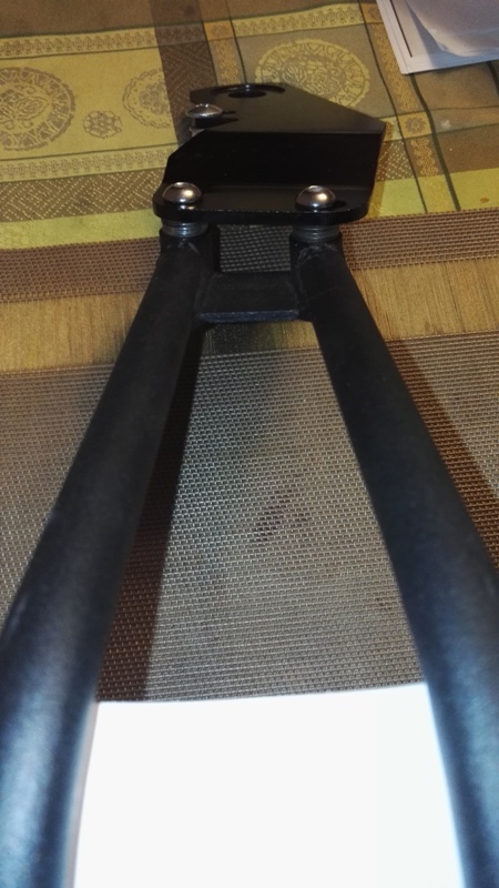

Bonsoir à tous,
je pense avoir résolu mon problème de centrage du garde boue made in china par rapport à la roue... quelques rondelles et ça devrait le faire, montage demain si tout va bien.

Impec si la partie filetage estsuffisamment longue ?

A 1 mm prêt les vis arrivent en limite de l'autre coté. Je vais ajuster tout cela et ajouter du frein filet. Effectivement j'espere que "l'effort" de cisaillement ne sera pas trop important.
Re: garde boue arriere support moto
Au pire vis plus longues et écrous Nylstop.

tiobiloute a écrit :salut isula
Salut EDE, bah pour le prix et puis je trouve que cela donne un look sympa a la moto, après pour l'efficacité on verra.. j'en chie déjà pour l'installation :D
Effectivement. Je n'ai pas mis la bonne photo :oops:
J'ai légèrement cintré l'ensemble et c'est impec...

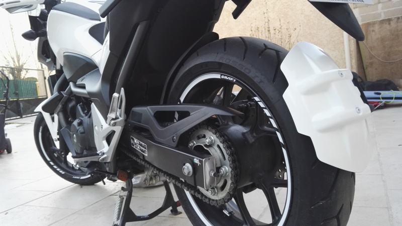

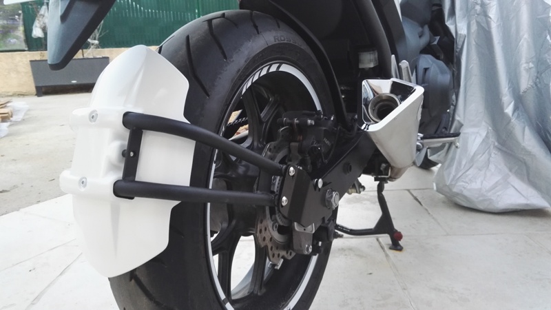

Message par tiobiloute »
voili voilou monté , centrage plutôt bon, suis content
